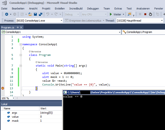

Moin Moin, wieso meckert der Compiler?
1 | |
2 | |
Er sagt -> "Der Konstantwert "-2" kann nicht in "uint" umgewandelt werden. Wie umgehe ich das? Casting?

#5762695
Harry L. schrieb: > Wie umgehe ich das? Vernünftige Programmiersprache benutzen? c-hater schrieb: > Dirk K. schrieb: > >> ??? > > Wo ist dein Problem? Das ist doch genau das zu erwartende Ergebnis. Wenn > nur Bit0 gesetzt war, wird nach dem Löschen von Bit0 wohl was > herauskommen? Häh? Das "???" bezog sich auf die Aussage, der Compiler würde das nicht akzeptieren. Mein Screenshot zeigt aber, dass dem nicht so ist. Geh woanders trollen. merciless
#5763401
Harry L schrieb: > Der Compiler beschwert sich immer noch bzgl. des Syntax. Also bei mir gehen auch beide Varianten.

Harry L. schrieb: > wieso meckert der Compiler? Weil (1 << 0) vom Typ int ist, wenn Du das invertierst, setzt Du das Bit für negatives Vorzeichen und der dadurch entstandene Wert (-2) passt nicht in einen uint. > Wie umgehe ich das? Casting? genau, das bereits gezeigte
ist die Kurzform des Castings. Die 1 wird als unsigned gekennzeichnet, damit bleibt es auch nach dem Schieben ein uint. PS : Mein Wuschel Studio mag keine Binärzahlen mit dem Präfix 0b annehmen. Willkommen zurück aus der Microchip Welt... fop schrieb: > Mein Wuschel Studio mag keine Binärzahlen mit dem Präfix 0b annehmen. Damit hat es auch recht; das 0b-Präfix ist kein Bestandteil irgendeiner C- oder C++-Spezifikation, sondern eine nichtportable Erweiterung. Man sollte darauf verzichten.

C# in VS Express 2013 Wie man jetzt die Jahreszahl in eine Zahl kleiner als 7 umrechnet weiß ich gerade nicht. Als Zielframework war zufällig .NET 4.5 ausgewählt. fop schrieb: > C# in VS Express 2013 > > Wie man jetzt die Jahreszahl in eine Zahl kleiner als 7 umrechnet weiß > ich gerade nicht. > > Als Zielframework war zufällig .NET 4.5 ausgewählt. Ich hab hier VS 2017, das entspricht V15.x V7 müsste im letzten Jahrtausend gewesen sein ;) (Menü Hilfe -> Info über VS) merciless
#5768464
VS2013 Wurde mit C# 5.0 ausgeliefert, 15.X ist nur die Versionsnummer vom Visual Studio. Die 5.0 bzw 7.0 bezieht sich auf die Sprachspezifikation. https://en.wikipedia.org/wiki/C_Sharp_%28programming_language%29#Versions
