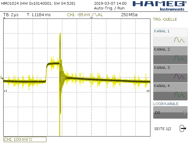

ich würde gerne einen kleinen step-down-regler
mit dem MC34063 aufbauen.....
allerdings hätte ich gerne einen ripple auf dem Ausgang der <100mV (p-p)
beträgt.
Wenn ich mir das auf dem Oszi anschaue, habe ich dort doch ziemliche
"peaks"
drauf.
Hab akutell keinen Ansatz, woran das liegen könnte?
Viele Grüße
Gerhard
von Udo K. (Gast)
Messfehler?
Snubber vergessn?
von hinz (Gast)
Messfehler durch Verwendung der Masseklemme.
Aber einen 34063 für 5V-->3,2V zu nehmen ist ziemlich sinnlos. Das hat
ja fast so viel Dropoutspannung.

von Michael B. (laberkopp)
Von 5V auf 3.1V ?
Da würde es ja der Darlington-Schaltransistor alleine tun,
dauereingeschaltet als linearer Verbratwiderstand hat der ja schon 1.4V
Verlust.
Das hat nichts mit dem Schaltregler zu tun. Der schaltet zwar ein und
aus, aber dadurch springt die Spannung nicht im Rechteck.
Du hast einen Messfehler auf Grund des Massestromes, wo auch immer die
Masseklemme deines Scopes dran ist.
Für 5V auf 3V ist der MC34063 aber gämzlich ungeeignet. In deiner
Auslegung ist dei Spule auch zu klein und der Ausgangselko zu gross.
Nimm was moderneres.

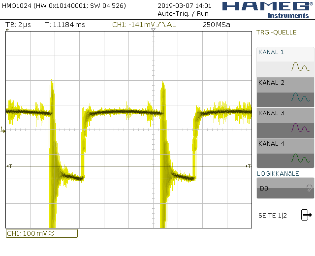

von Willi S. (ws1955)
Das Bild zeigt den Ausgangsripple eines MC34063A als Step Down und
erwartungsgemäß ein "Dreieck", je nach Last wird es in Richtung Sinus
verschliffen. Wenn man aber ein "Rechteck" Signal sieht, dann stimmt
irgendwas nicht. Entweder Messfehler, Masseverkopplung oder eine defekte
Schaltung, zu kleine Spule mit Kern in der Sättigung, Strombegrenzung,
etc.
Für Laststrom 0.9A ist Rsc 0.33R zu hochohmig! Iout plus Ipeak bedenken!
Dass sich die Schaltung eigentlich gar nicht eignet für 5 auf 3.2V,
wurde oben schon gesagt, dem schließe ich mich an. Udrop ist gesamt bis
zu 1.75V hoch, d.h. Null Reserve!
von Martin (Gast)
Und zum Messen wieder der Klassiker: 21:1-Tastkopf. RG174-Kabel, 1 kOhm
an die Spitze, Oszi terminieren 50 Ohm. Besser geht nicht.
http://jahonen.kapsi.fi/Electronics/DIY%201k%20probe/
Alternativ (schlechter) normalen Passiv-Tastkopf direkt einlöten (auch
GND!), kürzer als 10 mm.
Wer immer noch Massekabel mit Krokodilklemmen verwendet: Masse an die
Tastkopfspitze anklemmen (=Kurzschluss), damit an den Schaltknoten
halten, Signal beobachten (und Massekabel nie wieder verwenden).

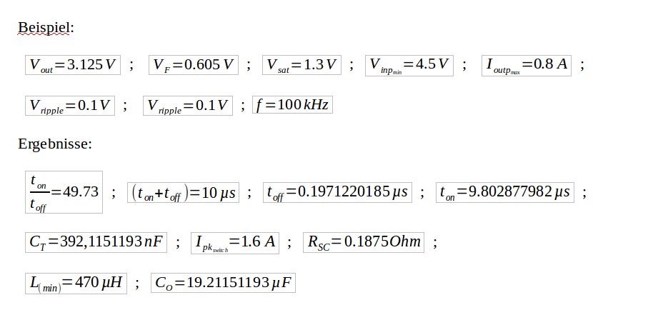

von Gerhard W. (Gast)
Hallo, auch wenn's wenig Sinn macht, ihn einzusetzen, wegen der Verluste
über der Darlingtonstufe
ich hab mal ein bisschen gerechnet: siehe Anhang:
Ist das so stimmig?
100kHz sind viel für MC34063.
2% duty cycle ist extrem schmal, ein MC34063 kann keine 200ns schalten,
da dauert ja schon das ein/ausschalten des Darlingtons länger.
1.6A ist mehr als erlaubt, eine grössere Spule würde den Spitzenstrom
kleiner machen.
Immerhin hast du vsat eingerechnet.

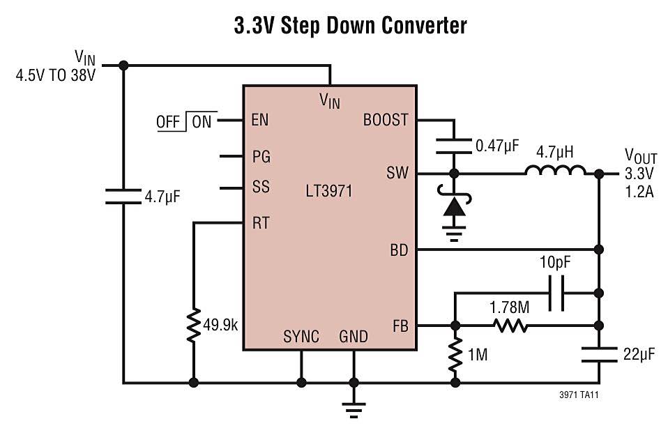

mir ist nun der MIC4682 ins Auge gefallen:
http://ww1.microchip.com/downloads/en/DeviceDoc/mic4682.pdf
und der LT3971 fiel mir auch ins Auge:
https://www.analog.com/media/en/technical-documentation/data-sheets/3971fd.pdf
bei dem MIC4682 hätte ich wohl auch wieder einen hohen "Drop" an am
Ausgangstreiber?
VG
Gerhard

von M. K. (sylaina)
Willi S. schrieb:
> Auch wenn der Wirkungsgrad bei nur 5V Input nicht mehr berauschend gut
> ist
Naja, besser wirds bei dem nicht ;)

Gerhard W. schrieb:
> Hallo,
> Ausgangstreiber?
> VG
> Gerhard
LT3971 geht, MIC4682 nicht.
Die Effizienz bei nur 5V steht in den Sternen, die LT-Charts zeigen nur
für 12/24/36V. "Gemacht" ist das Ding für niedrige Vin nicht.
