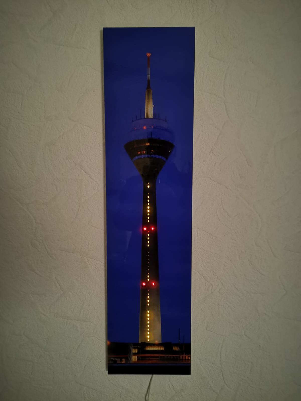

Hallo zusammen und guten Abend ich bin Neuling hier im Forum und ich hoffe ihr seid mir jetzt nicht böse!!!!! In dieses Forum einzugehen war für mich die einzige Hoffnung und der einzige Weg der mir noch einfiel. Denn ich habe keine Ahnung von Elektrik oder Mikroprozessoren oder irgendetwas. Ich bin ein Bürokaufmann, der von Elektrik und sonstigen so viel Ahnung hat wie die berühmte Kuh beim Eier legen. Ich habe vom Düsseldorfer Panoramafotograf Peter Irschik ein 80 mal 20 cm hoch Hochglanz Foto des Düsseldorfer Rheinturms mit seiner berühmten Uhr in einer Nacht Aufnahmen bekommen, eingegossen in Acryl. Herr Irschik, der Fotograf des Bildes hat früher zusammen mit einem Freund die Uhr zum Leben erweckt und mit LEDs versehen. Leider hat der Künstler der die echte Uhr erschaffen hat, ihn per Gerichtsurteil zum unterschreiben einer Unterlassungserklärung gezwungen, so dass er Angst hat wenn er noch mal sowas macht bestraft zu werden. Aus diesem Grund hat er es abgelehnt für Herrn Irschik und mich noch mal eine Uhr zu programmieren. Ich kann ihn ja verstehen, obwohl ich mit Sicherheit einen Teufel tun würde und ihn zu verpeifen oder gar anzuzeigen. Selbiges filt für Herrn Irschik, der für sich auch noch eine Uhr haben möchte. Derjenige der uns die Uhr programmiert, bekommt auch ein Exemplar von Herrn Irschik als Dankeschön.
Düsseldorfer Rheinturmuhr als Hochglanz Premium Foto in Acryl gegossen mit LEDs versehen und program

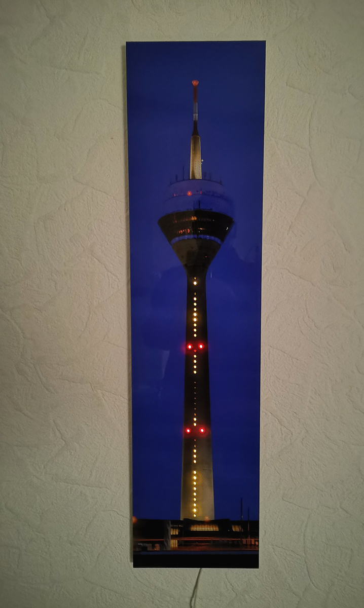

anbei die Aufnahme vom Rheinturm, mit der LED Uhr. Die LED´s sind von hinten auf einer Platine, von der Bildseite aber nicht durchgebohrt. Das hat mir Herr Irschik gestern geschrieben

Sind die LEDs dann nur auf der Platine und leuchten durch das Acryl sowie das ausgedruckte Bild durch oder wurde da von hinten in das Acryl gebohrt? Bilder von der ausgebauten Uhr insbesondere der Rückseite wären interessant, wie das ganze gelöst wurde. Davon abgesehen sehe ich bei einer Platine aber auch das Problem, diese in der benötigten Länge fertigen zu lassen und die bereits angesprochenen Positionsabweichungen.

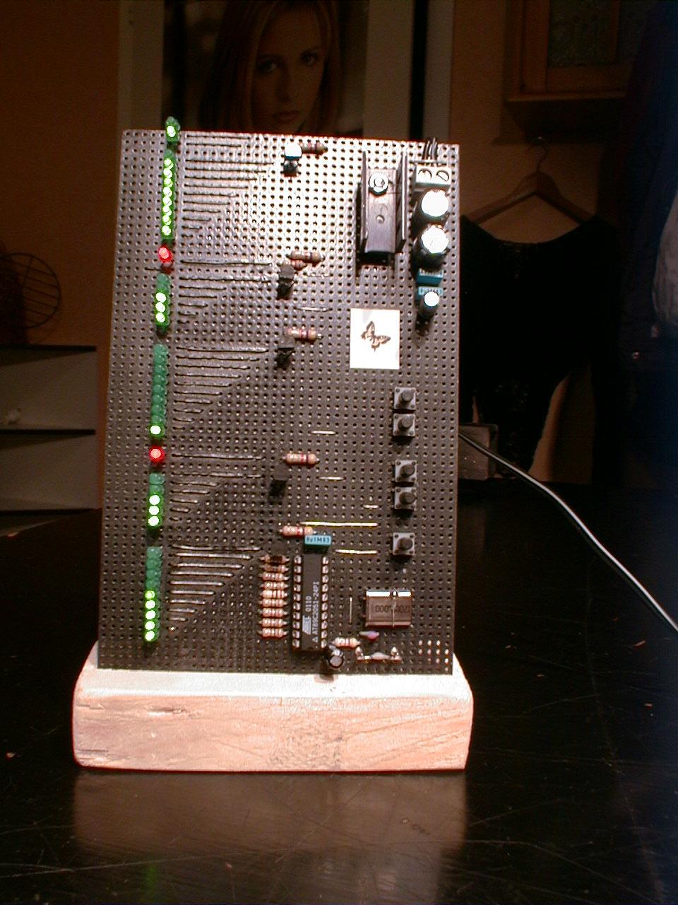

Vor vielen Jahren hatte ich so eine Uhr mal gebaut. Als Mikrocontroller verwendete ich einen AT89C2051, optional konnte man einen DCF-77 Empfänger anschließen. Jemand anders hat dazu eine Platine entworfen, an welche die LEDs mit Drähten angeschlossen werden: http://kreimo.com/side_turm_uhr.html Wenn du das so nachbauen (lassen) willst, kannst ich Dir den Quelltext vom Programm nachreichen. Ich glaube, ich hatte das damals in Assembler programmiert. Heute Abend wenn ich zu hause bin, habe ich Zugriff auf die archivierten Daten.

Anbei mein Quelltext und Schaltplan von 2002

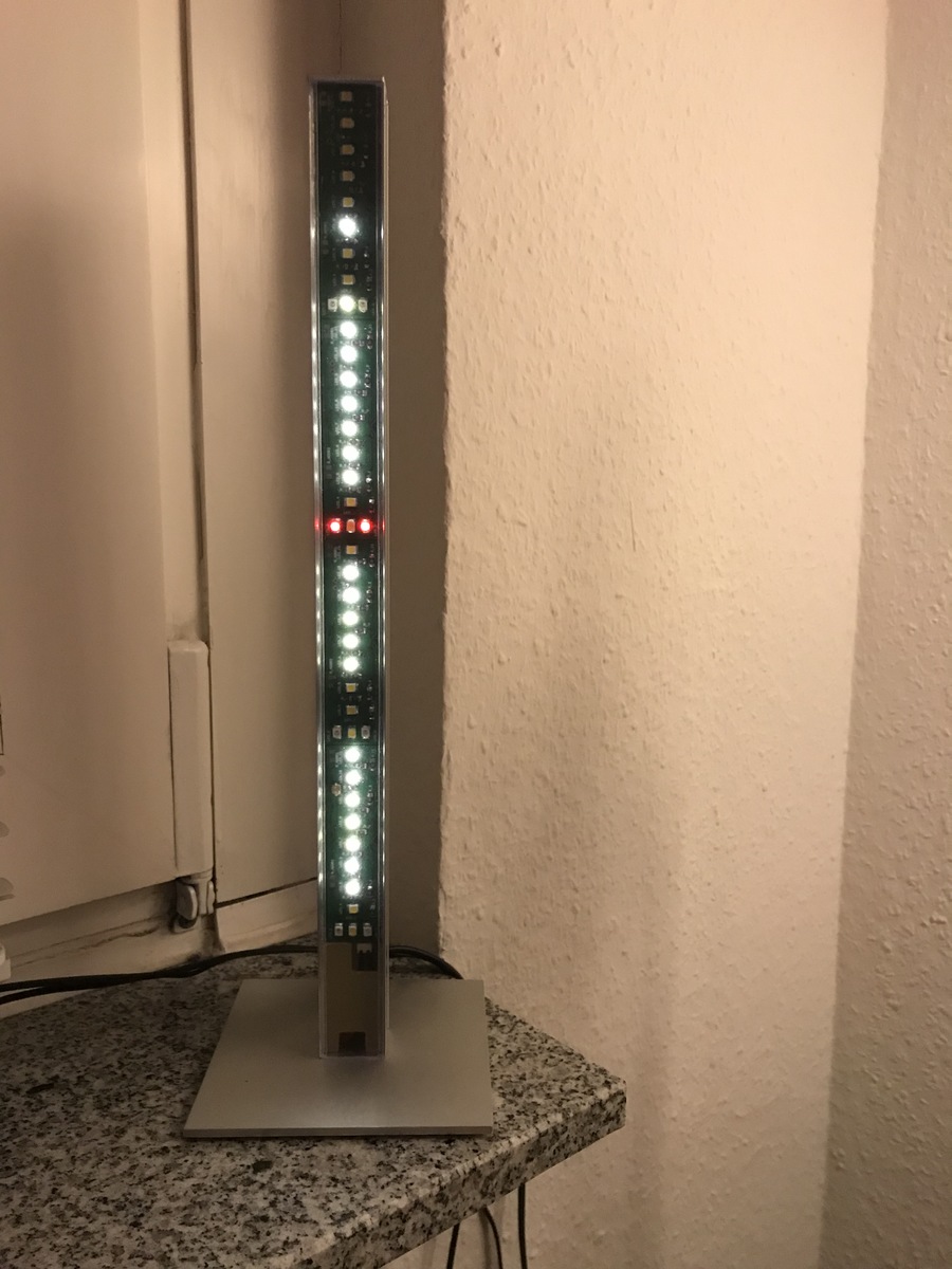

Das ist meine Variante der Uhr. Sie besteht aus 4 gleichen Modulen die man konfigurieren kann und sich dann per I2C unterhalten. Steckt man 6 Module, dann kann man auch die Sekunden anzeigen lassen. Steckt man 3 kann man die auch als Temperaturanzeige konfigurieren. Dann muss man nur ein paar blaue LEDs statt der roten für plus und minus einölten. Leider hab ich das mit der Ganggenauigkeit bis heute nicht hingebogen bekommen. Ablesefähigkeit reicht auch maximal für den Schreibtisch. Bedienung erfolgt über einen Knopf auf der Rückseite. Irgendwann muss ich das nochmal ganz von vorn entwickeln.

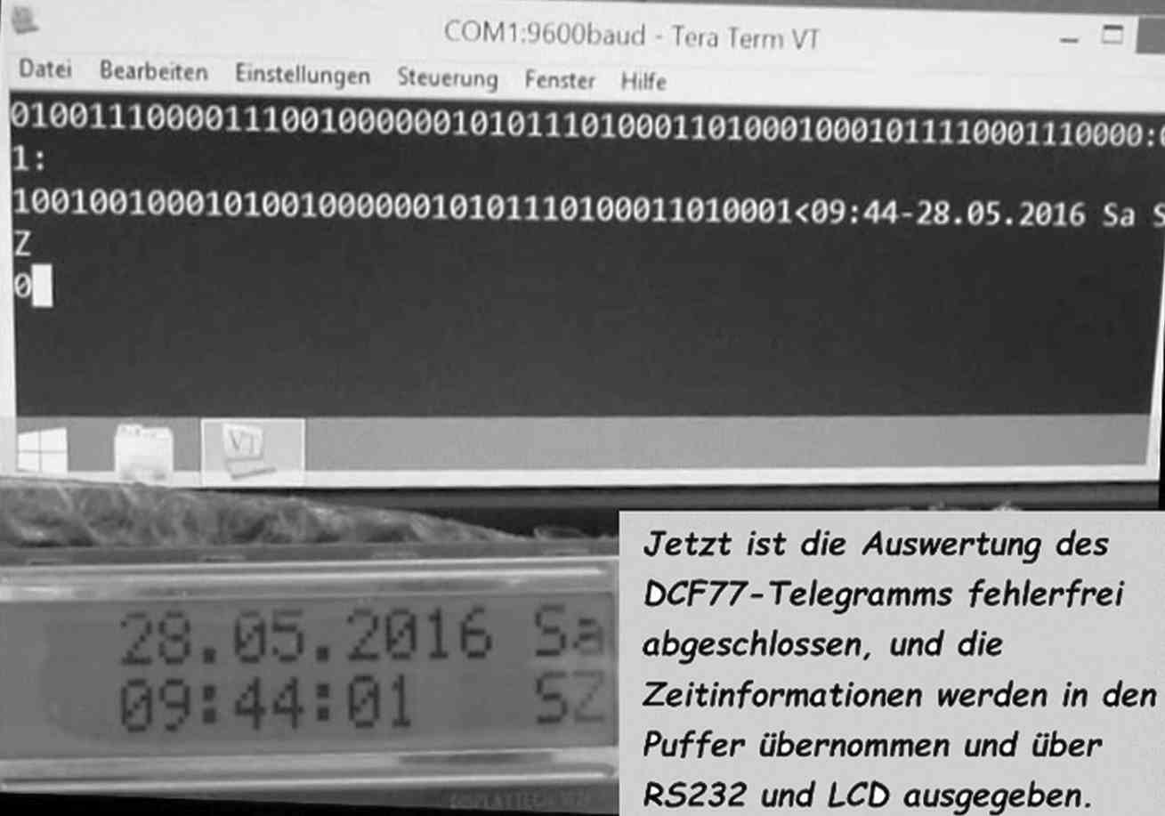

Bei meiner habe ich einen Quarz verwendet, doch das abgleichen klappt noch nicht so ganz. Irgendwo ist da noch ein Denkfehler oder Fehler in der Umsetzung. Gleichzeitig macht die Uhr aber noch der Anzeige dimmen. Die Taster sind ordentlich entprellt. Die Anzeige wird auch in 64Bit zwischengespeichert. Damit lässt sich auch die Animation zu bestimmten Uhrzeiten realisieren. Alle 10min wird die Uhrzeit flüssig nach oben rausgeschoben und die neue Uhrzeit reingeschoben.

Stefanus F. schrieb: > Ich > habe am Quarz einen Kondensator durch einen 200pF Trimm-Kondensator > ersetzt und jeden Monat die Einstellung verändert bis es genau passte. > Diesen habe ich dann als festen Wert eingelötet. Ich habe bei meinem Quarz (4,194304 MHz) noch einen 47pF Trimmer drin gelassen, falls sich die Resonanzfrequenz in den nächsten 10 Jahren durch atomaren Massenabwurf erhöht.

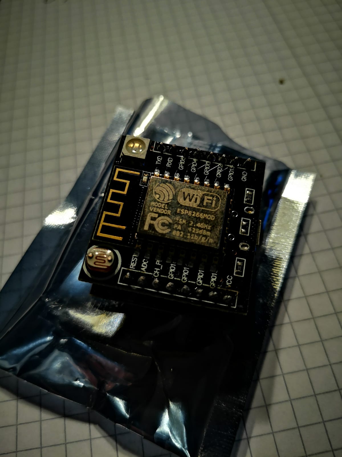

http://hjberndt.de/soft/rtcws2812ESPbasic.html Hallo und guten Tag, ich habe im Internet eine Adresse gefunden,(siehe Link) bei den kein Ardinio mehr programmiert werden muss. WLAN Rheinturmuhr mit 40 Zeilen ESP8266BASIC NeoPixel/WS2812-Uhr: Ansteuerung und Synchonisation auf die bequeme Art.

Es wurde dir doch schon gesagt: Die Software ist nicht das Problem. Das Problem ist die mechanische Seite.

Die Idee mit der Uhr, kam mir als riesen große Wanduhr 2,50 x 80 cm, die ich im Internet gesehen hatte.Ich habe mich dann für die mittlere Größe von 80 x 20 cm zum Preis von 115 € entschieden, und habe den Fotografen Peter Irschik aus Düsseldorf der das Foto gemacht, und auch das riessen Modell des Turm was ich gesehen hatte, mal für ein Düsseldorfer Kaufhaus gemacht hatte angerufen und ihn gefragt, ob er mir auch so eine Uhr machen könnte. Das war vor ca. einem Jahr. Das Problem bestand, das derjenige , der ihm damals die Uhren programmiert hat, vom Künstler und Architekt der Uhr der weltberühmten Uhr, dem Architekten Horst Baumann aus Düsseldorf mittels Urheberrechts Klage untersagt war (Er hatte ohne Genehmigung eine eigene Version des Modells der Rheinturmuhr entworfen und gebaut und vertrieben. Also hat sich Herr Irschik mit Herrn Baumann getroffen, und im von mir und meinem Wunsch erzählt. Herr Baumann, hatte nichts dagegen, und Herrn eine Lizenz erteilt. Daraufhin hat Herr Irschik sich selbst ans Werk gemacht, und zusammen mit +++ Eurer +++ (Vielen lieben Dank!) +++, meiner Hilfe alles nötigen Infos und Material zusammengetragen um die Uhr herzustellen. Wahrscheinlich nächstes Wochenende wird Herr Irschik, wenn ihr uns +++ nochmal helfen würdet +++, die letzten Probleme aus der Welt geschaffen haben, und die Uhr einem letzten Check unterziehen, und ich fahre dan mit einem Freund nach Köln, wo wir uns dann in einem Restaurant treffen wollen. Dort wird die Fertigstellung des gefühlt direkt hinter dem Berliner Flughafen anzusiedelnden Projekts mit einem gemeinsamen Essen zum Abschluss bringen und zu begießen. Denn entgegen der bisherigen Planungen, wird Herr Irschik keine weiteren Modelle des Rheinturms mit eingefügten LED's mehr produzieren.
Re: Düsseldorfer Rheinturmuhr als Hochglanz Premium Foto in Acryl gegossen mit LEDs versehen und pro
*Das Problem was Herr Irschik hat ist, das System kein Signal annimmt.* Könntet ihr mal drüber schauen. Ich frage ihn nochmal die und wo er den Code usw. eingegeben hat. Normal sagte er mir, da er genaustens nach dem Plan und den des Autors Herrn H.J.Berndt gearbeitet! Allerdings sind wir beide """absolute Laien""" in Bezug auf "Microelektronik" im Gegensatz von Euch, und """ Ich """ bitte Euch inständig uns zu helfen.
Versteh ich nicht das Bild was du gezeigt hast zeigt doch eine funktionierende Uhr. Oder was genau soll das Bild darstellen? Ein Haufen LEDs die irgendwas anzeigen? Thomas

Hi, nimm einen DCF77-Decoder mit RS232-Ausgabe und guck Dir die Nullen und Einsen an. Das ist wohl nicht der Code, der gemeint ist. Sonst könnte man das einfach mit Schieberegistern des Typs CD4094 lösen. ciao gustav
