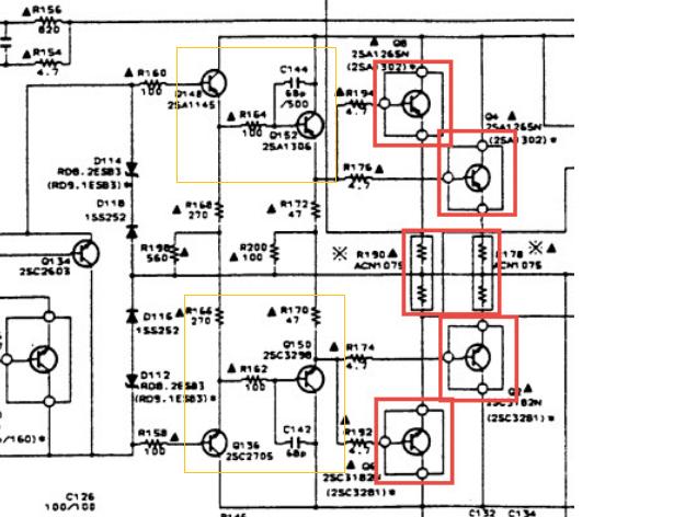

Endtransistoren abklemmen und prüfen,ob die Treiberstufe ein sauberes
Signal liefert (ohne Last!). Die Endstufe macht nur Stromverstärkung.
von Andreas B. (bitverdreher)
Die Treibertransistoren gehen gerne dabei auch hops.
Am besten alle Transistoren mal durchmessen.

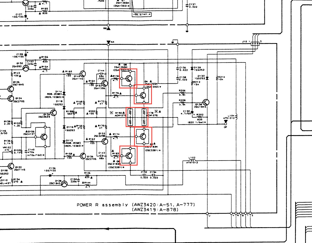

Folgendes(in Rot) im Anhang haben wir getauscht.
Wir würden sonst noch die die anderen "größeren" tauschen.
... und was direkt davor ist gemessen??? Wenn die roten zu flüssigem
Silizium geworden sind, ist garantiert weiter vorn noch was kaputt.
Dann schaut mal nach den gelben Kästchen und messt sie vergleichend mit
der gesunden Seite.
