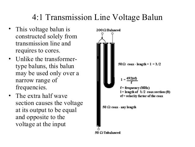

Im Antennbau werden Koaxleitungen definierte Länge (bspw lamba/4 4:1)
balun zur Anpassung eines Faltdipols) benötigt. Die geförderte Länge
entspricht der Schirmlänge. Nun haben Koaxkabel auch mal mehrere Schirme
um die Seele, Metallgeflecht außen und metallisierte Folie darunter. Die
Folie kann man deutlich glatter schneiden als man das Metallgeflecht
zusammendrösselt.
?Bestimmt man die Länge der Leitung besser über die Abisolierung am
Geflecht oder an der Folie?
?Wie lang sollte man den Abstand zwischen Geflechtende und Folie halten?
https://image.slidesharecdn.com/baluns-130226144144-phpapp01/95/baluns-10-638.jpg?cb=1361889743
https://www.fts-hennig.de/images/custom-img/Coaxkabel-Beschriftung_630.jpg

Erfahrungsgemäss ist die Definition der exakten Länge nicht das Maß, das
hier für die perfekte Abstimmung sorgt.
Soll heissen, dass z.B. dr Velocityfaktor ( vf ) theoretisch für die von
dir verwendete Koaxleitung exakt für dein Stück Leitung bestimmt werden
muss.
Da sind -besonders ab dem 70cm Band aufwärts- auch viele andere
Faktoren, die einen stärkeren Einfluss auf das Gesamtgebilde haben.
Ein Haarspalterisches Messen der Abschirmung ist nicht sinnvoll und
notwendig.
In Deinem fall würde es ja um zehntel Millimeter gehen.
Das ist übertriebene Mühe.
Viel viel wichtiger ist es, dass Du das gebaute Gebilde an einem Network
Analyzer durchmessen kannst.
Dann siehst Du erst genau, was eigentlich Sache ist.

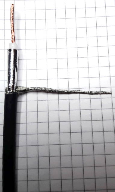

#5763176
Drahtflechter schrieb:
> Bestimmt der Drahtgeflechtschirm und(oder die Folienabschirmung die
> "Hausnummer" für die Coax-länge?
Beides ist wohl gleichwertig zu betrachten.
Alles was metallisch ( Kupfer ) ist, und den Mittelleiter umhüllt.
Warum sollte es einen HF-technischen Unterschied zwischen Folie und
Geflecht geben?
Alles was den Mittelleiter ( Seele ) nicht mehr umhüllend begleitet,
zählt nicht mit.
Zu vermeiden sind natürlich lange zusammengedröselte Geflechtenden, die
eine Definition schwer machen, wo denn nun die "Masse" zuende ist.

Um jetzt die Lambda-Viertel Impedanzanpassung zu überprüfen wird deren
elektrischer Länge also der Schirm gekürzt. Und genau das ist der
Ausgangspunkt der Frage:
 Im Bild ein Kabelende des Lambda/Viertel Stückes, der abgezwirbelte
Schirm wird mit Zwirbel am anderen Ende verbunden und verlötet.  -
Bestimmt jetzt immer noch das Ende des zweiten Schirms (Folie) die
Länge? Oder sollte man die Flechtschirmenden besser anders (bspw. Draht
mit Schelle) verbinden um sich besser auf die erechneten Werte der
LambaViertelverzögerungsleitung zu verlassen? Verkürzungsfaktor wurde
dem Datenblatt des Koax entnommen.
Kann der Abstand zwischen Folienschirmende und Geflechtschirmende
komplett irgnoriert werden? Hier wurde er so gewählt das der Biegeradius
nicht zu klein wird (etwa 35 mm).
