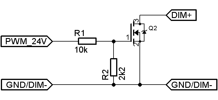

Hi zusammen,
kurze Frage:
Ich habe in der Haussteuerung digitale Ausgänge, die mir 24V 500Hz PWM
ausgeben (myGekko RIO).
Nun möchte ich testweise mal direkt einen Meanwell LCM-60 anhängen.
Im Datenblatt (siehe Anhang) auf Seite 4 Mitte ist jedoch von 10V PWM
(100 Hz - 3 KHz) die Rede.
Könnte ich jetzt nicht einfach einen Widerstand nehmen, 700 Ohm oder
ähnlich, und könnte es damit mal testen?
Oder mache ich einen Denkfehler?
DANKE für einige Tips!
Markus
von Ingo Less (Gast)
Markus B. schrieb:
> 700 Ohm oder
700 Ohm ist kein Normwert üblicher E-Reihen. Nimm einen Spannungsteiler
aus 4,7k und 3,3k und greife die Spannung am 3,3k ab.

von Achim S. (Gast)
Markus B. schrieb:
> Einfach Widerstand dazwischen oder nicht?
Das hängt davon ab, wie der Ausgang deines mygekko arbeitet. Leider
finde ich auf die Schnelle keine besonders aussagekräftige Dokumentation
dazu. Wenn du selbst auch keine hast, hilft - wie schon geschrieben -
das Nachmessen.
Die Diskussion läuft teils in etwas kryptischer Form, so dass es nicht
wirklich überraschend ist, wenn du damit nicht viel anfangen kannst.
hinz schrieb:
> PNP, NPN, oder PP?
Das war schon gestern die Frage nach der Art deines PWM-Ausgangs. Wenn
man sehr ausführlich sein möchte könnte man die Frage folgendermaßen
erläutern:
pnp steht für: möglicherweise besteht der Ausgang aus einem
pnp-Transistor (oder einem pFET), der gegen die positive Versorgung
durchschaltet. Die kann 24V betragen, evtl. kannst du aber auch einen
geringeren Wert als IO-Spannung einspeisen. Einen solchen Ausgang kannst
du einigermaßen kräftig gegen Masse belasten. Eine Last gegen die
Versorgungsspannung kannst du damit nicht treiben. Wenn es diese
Variante ist und die IO-Versorgung tastächlich auf 24V festgelegt ist,
dann brauchst zur Pegelanpassung einen Spannungsteiler.
npn steht für: möglicherweise besteht der Ausgang aus einem
npn-Transistor (oder einem nFET), der gegen Masse durchschaltet. Damit
kannst du z.B. eine Last betreiben, deren anderes Ende auf der positiven
Versorgung liegt. Mit diesem Ausgang ist der Spannungswert des
High-Pegels nicht festgelegt. Du kannst z.B. einen Pullup gegen den
gewünschten Spannungswert schalten (10V) und erhältst damit direkt 10V
als High-Pegel
pp steht für: möglicherweise besteht der Ausgang aus einen
Push-Pull-Treiber (der sowohl gegen Masse als auch gegen die positive
Versorgung nennenswerte Ströme fließen lässt). In dem Fall brauchst du
entweder einen Spannungsteiler, um den Pegel anzupassen, oder z.B. eine
Kombination aus Widerstand und Zenerdiode.

Zum besseren Verständnis - und mir ist wichtig, dass ihr den Aufbau
versteht, denn alles andere ist nur Raterei - habe ich noch einmal eine
Skizze erstellt. Bitte verzeiht mir, dass ich gerade keine geeignete
Software zur Hand habe.
Vielleicht ist bereits auf Anhieb ein Fehler von mir zu erkennen.
Ich MÖCHTE das lösen und auch verstehen.
Auch füge ich mal das RIO Handbuch ein, welches mir hier vorliegt.

Achim S. schrieb:
> Ok, mit "konstant" meinst du nicht "zeitlich konstant" - was eine 50%
> PWM Spannung natürlich nicht ist. Sondern "während der High-Phase exakt
> auf 24V". Wie misst du den Wert während der High-Phase, wenn du eine 50%
> oder 10% PWM hast? Bisher hast du nur von einem "normalen Multimeter"
> gesprochen. Ich bekomme kein schlüsssiges Bild, wie du zu dienen
> Messwerten kommst.
Verstanden, war einfach ein Denkfehler.
Ich messe mit einem True RMS Multimeter ohne Duty Cycle Möglichkeit (für
30 €). Ich hatte noch Verständnisprobleme, dass das Multimeter die (bei
z.B. 50% PWM) zeitlich nicht konstant anliegenden 24V als 12V anzeigen
kann.
Von meiner Seite aus abgehakt. Wieder was gelernt. Habe ich jetzt
verstanden.
Achim S. schrieb:
> Dass du noch weiter an der Präzision deiner Ausdrucksweise oder an der
> Präzision deiner Messungen feilen kannst ;-)
Ich arbeite dran...
Achim S. schrieb:
> Wie hast du hier genau gemessen (normales Mutlimeter?) Welchen Dutycycle
> hast du eingestellt (100%)?
siehe oben, normales True RMS Multimeter ohne Duty Cycle Möglichkeit
WENN es uns hilft, besorge ich mir ein anderes Multimeter. Hatte eines,
das mehr konnte, ist mir vor 2 Jahren kaputtgegangen. Daran soll es
nicht scheitern.
Achim S. schrieb:
> Danach muss die VIO bei den Digitalausgängen eigens extern eingespeist
> werden und im Bereich 24V +30% -25% liegen. Was speist du an der Stelle
> ein, welchen genauen Spannungswert misst du an der Versorgungsklemme VIO
> gegen GND?
Siehe Skizze.
B - C = 24,00V
Achim S. schrieb:
> Liegt die 10kOhm Last zwischen bei der Messung zwischen Ausgang und GND?

Ok, tschuldigung, ich habe nicht richtig mitgedacht: du willst den FET
als Levelshifter für die PWM einsetzen und die Stromquelle des Meanwell
als Pullup verwenden.
Hm: ja, das dürfte tastächlich das Problem einfacher lösen. Ich würde
dem FET etwas mehr Gatespannung spendieren, und die PWM-Skala müsste
umgedreht werden (100% schalten die LEDs vollständig aus)

Machs wie vorgeschlagen mit MOSFET. Ich würde den Spannungsteiler
allerdings aus Widerstand und Z-Diode aufbauen, dann ist der MOSFET
besser geschützt.
von hinz (Gast)
Ergänzung: Dann ist natürlich bei 100% PWM das LED-Netzteil
abgeschaltet, bei 0% ist es auf volle Helligkeit. Aber das wird ja für
die dolle Kriechtirsoftware sicher kein Problem sein...
von Wolfgang (Gast)
> besser geschützt.
Ein 10k-2k2 Spannungsteiler ergibt bei 24V am Gate eine maximale
Spannung von 4.3V, passend zu einem LL-MOSFET. Falls der nicht zur Hand
ist, muss R2 sogar in Richtung 4k7 vergrößert werden. Was willst du da
mit einer Z-Diode?
von hinz (Gast)
Wolfgang schrieb:
>> besser geschützt.
> mit einer Z-Diode?
Statt des 2k2.

Solltet ihr alle der Meinung sein, dass ich den Tip mit dem MOSFET
nachgehen sollte: Hättet ihr mal eine konkrete Type? Ich habe zwar eine
R und C Sammlung hier + einige Standard-Transistoren, dann hört es aber

von hinz (Gast)
hinz schrieb:
> Wolfgang schrieb:
>>> besser geschützt.
>> mit einer Z-Diode?
> Statt des 2k2.
Argh, er hat ja keinen PP-Ausgang, also doch mit Widerstand, Z-Diode nur
wenn zu viel Angst vor Überspannung.
von hinz (Gast)
Da tuts so ziemlich jeder n-MOSFET, lediglich von den exotischen
selbstleitenden Typen die Finger lassen.
von Wolfgang (Gast)
Erzähl doch endlich mal, wo du die Überspannung witterst. Die Gefahr,

von Markus B. (markusbutz)
Interpretiere ich die Diskussion richtig und ihr würdet es dennoch mit
nem
MOSFET bauen, anstatt es so zu lassen?
Wenn ja: gebt ihr mir mal konkret die Typen / Werte? Dann baue ich das
mal auf!
Hi zusammen,
danke für die Typenbezeichnung.
Bleibt es damit bei der Dimensionierung, die Wolfgang vorgeschlagen hat
(siehe Skizze)?
Soll ich ggf. noch was anderes mitbestellen?
Markus
von hinz (Gast)
Nimm für beide Widerstände 2,2 kOhm.
Hi zusammen,
Wolfgang, hinz,
läuft einwandfrei (2N7000, jeweils 2,2k)!
Prinzip habe ich sogar auch verstanden.
Bin begeistert!
Test auf einer ganzen Etage steht bevor.
