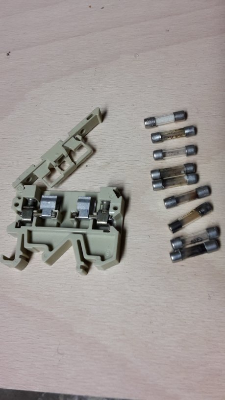

ich habe Feinsicherungen bei Voelkner entdeckt:
https://www.voelkner.de/products/1027043/TRU-Components-6FF-0200-H3-Feinsicherung-x-L-6mm-x-32mm-0.2A-600V-Superflink-FF-Inhalt-1St..html
Da steht - superflink, 600V.
Kann ich die Sicherungen auch für 24 Volt Gleichstrom benutzen oder
gehen die nur bei 600 Volt? 600 Volt ist groß und deshalb wahrscheinlich
schon Wechselstrom - oder?

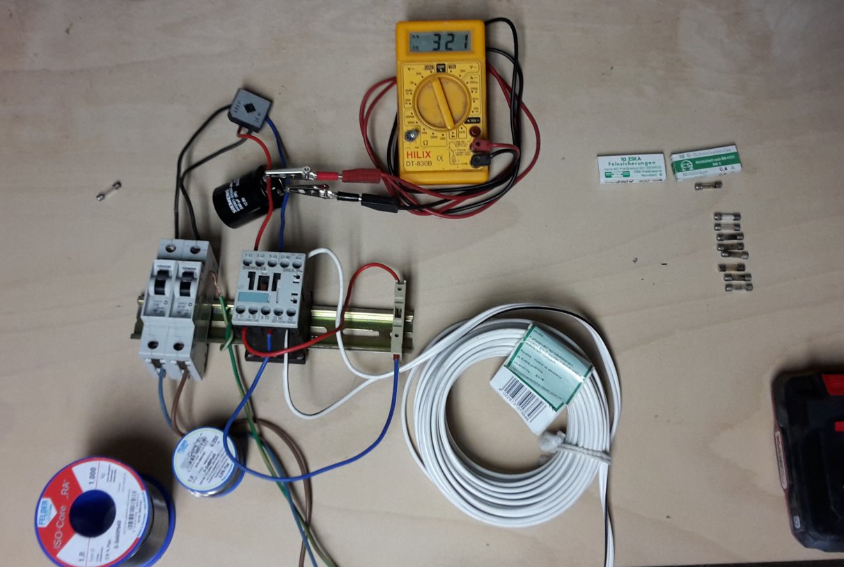

Ich habe kein Datenblatt zu der Sicherung gefunden, es war keine bei
Voelkner verlinkt. Meine Spannung beträgt DC24V.

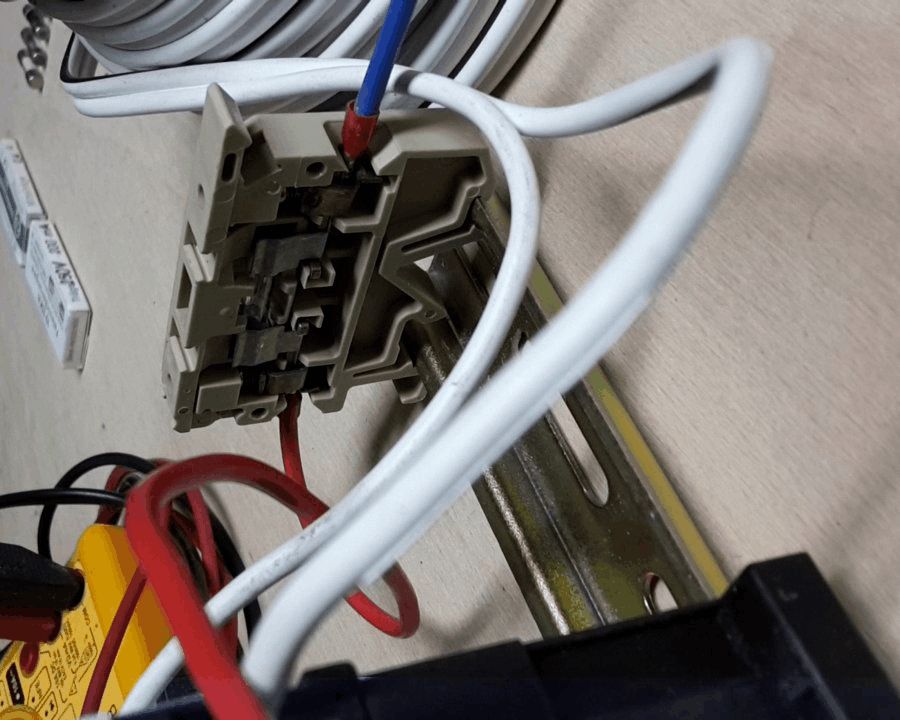

SMD-Sicherungen gehen nicht, da ich diese Halter habe:
https://www.elektromax24.de/Weidmueller-Sicherungsklemme-WSI-6-metrische-Sicherung?gclid=CjwKCAiAwojkBRBbEiwAeRcJZHY4QQrt9Tb7htNFRKJXyVshrtF87XVCi9tOSO-7jk2vV23cE76URxoC-wQQAvD_BwE
Da müssen die Sicherungsstangen rein passen.

Danke für den Hinweis. Darüber habe ich noch gar nicht nachgedacht. Die
Eingangsspannung für mein Gerät ist 18-30 Volt, was mit dem 24V-Trafo
betrieben wird. Ich würde so mal denken, dass der Spannungsabfall da
vielleicht nicht so gravierende Auswirkungen hat. Aber ich müsste von
meinem Gerät wohl mal den Innenwiderstand messen und es mal ausrechnen,
wenn Beides in Reihe hängt.
Jetzt hab ich diese hier gefunden:
https://www.voelkner.de/products/880252/ESKA-522620-DC-Sicherung-x-L-5mm-x-20mm-2A-250-V-DC-Traege-T-Inhalt-1St..html
Da steht jetzt 250V DC, 2A, Ausschaltvermögen 200A.
Was bedeutet denn Ausschaltvermögen? Bedeutet es, dass der Strompiek bis
200A hochgehen kann? Die Charakteristik ist "Träge-T". Ich möchte gerne
eine flotte Sicherung haben. Ist bei einer flinken Sicherung das
Ausschaltvermögen geringer?

Weil mich euer Hypochonderwahn hier echt interessiert aber auch gehörig
auf den Geist geht, mache ich heute Nachmittag, wenn Zeit, mal einen
Versuch an Netzspannung:
Netzkabel->6A-B-Automat->Metallbrückengleichrichter->Elko->Schütz->Schme
lzsicherung.  Mal schauen was passiert. Jede Wette, es macht "knack" und
die Sicherung brennt einfach durch. Hält wer dagegen?

von Wühlhase (Gast)
Bitte nimm das auf Video auf und stelle es auf youtube rein.
Aber: andere haben das auch schon gemacht. Hier z.B.:
https://www.youtube.com/watch?v=ghBBW9aytzk
Und hier.
https://www.youtube.com/watch?v=ZTGZZNPriUY

von Wühlhase (Gast)
Ich tippe auf Bumm und fliegende Glassplitter. Nimm bitte eine
Sicherung, die NICHT mit Sand oder sowas gefüllt ist. Das könnte den
Effekt doch enttäuschend mindern.
Ich gehe natürlich davon aus, daß du eine ausreichend große
Plexiglasscheibe zwischen dem Prüfling und dich sowie andere Personen
bringst und alle Anwesenden - einschl. du - ausreichende
Schutzausrüstung trägst.

von MiWi (Gast)
> Harald W. schrieb:
>> 2 Cent schrieb:
>>> bei mehr als 20V Gleichspannung wird die Verlöschung
>>> eines DC-(=Gleichstrom-)Lichtbogens schwierig.
>> Das gilt für 30V. Deshalb haben LKWs auch 24V-Batterien.
> Hmmm... Mein großes Labornetzteil macht 50V 20A. Da passiert in Sachen
> Lichtbogen nix. Es macht "knack" und die Sicherung ist durch, kann man
> 100 mal probieren.
> Trifft auf alle möglichen 5/20 Glassicherungen zu, habe noch nie in ein
> Datenblatt dazu geschaut - es steht ja auch kein Hersteller drauf.
Na dann...
Ja, sie wird durchbrennen. Allerdings durchaus spektakuär, denn
ausreichend dimensionierte Elkos sind recht ausdauernd was Erzeugung und
Versorgung von Plasma betrifft...
Wenn Du eine High Speed Kamera hast dann mach ein paar Videos davon, Du
wirst den Unterschied bemerken.
Abgesehen davon: Dein Labornetzteil ist ein armes Krawecherl im
Vergleich zu einer 24V Pb-Batterie, im Vergleich zu einem handfesten
24V-500VA-Trafo, dessen 24V dann gleichgerichtet werden ist das Netzteil
auch qua eingebauter "intelligentz" ... hoffnungslos unterlegen wenn es
darum geht Strom nach Lastanforderung zu liefern... Da zählt rohe
Gewalt...
Du könntest einmal ein L mit etlichen 100 mH in Serie hängen, zwischen
dem Netzteil und L noch ein paar 1000uF und dann Sicherungen
abfackeln... das könnte schon mehr als nur knack machen....
Viel Vergnügen beim Knacken.

von experimentator (Gast)
Test, funktioniert hier Anim-GIF als Dateiupload?
Falls ja, 2A-Feinsicherung an 320V Gleichspannung, direkter Kurzschluss.
Cool! Wie hoch war denn der Kurzschlussstom? Wie hoch war der
Spannungseinbruch deiner "320V Gleichspannung"?
Habe etwa 15 Sicherungen zwischen 0,2 und 2A getestet, repräsentative
Auswahl auf dem Bild.
Keine hat Glasbruch erlitten, der Sicherungsklemme hats nicht geschadet.
von 2 Cent (Gast)
2 Cent schrieb:
> Rspekt vor deiner Arbeit! Ich will das nicht kaputtreden.
Nun, man gewinnt Erfahrung und spricht zukünftig über Dinge die man
selbst getestet hat. Und das ganze WE nur am pc macht sowieso keinen
Spass.
> Aber: ohne Angaben der Löschsröme leider sinnlos :-(
Leider kein Speicheroszi vorhanden, welches ich bedenkenlos an den
Meßaufbau hätte antüddeln wollen.
2 Cent schrieb:
> on top: Löschzeit ist relevant.
Aufzeichnung oben mit Schlautelefon 50fps. Es handelt sich um 4
aufeinander folgende Bilder der Aufzeichnung.
von 2 Cent (Gast)
ok.
Eine "normale" Versorgungsleitung währe möglicherweise weggeglüht
(zumindest die Isolation kaputt)

Knapp daneben, ich hatte den geplanten Versuchsaufbau doch bereits oben
beschrieben:
> Elko->Schütz->Schmelzsicherung.
Hier die praktische Umsetzung:
Links Netzanschluss, blau,braun und -ganz,ganz wichtig- Schutzleiter!
Als Klemmpunkt dient je ein Leitungsschutzschalter B.
Dann gehts zum 35A Brückengleichrichter, weiter zu einem 390µ Elko.
Extra für die anwesenden Sicherheitsfanatiker habe ich von ganz hinten
aus der Garage, ein mindestens 15Jahre altes, hier immer sehr beliebtes,
Superduper 1000Volt Spezialmessgerät hervorgekramt um dort die
gleichgerichtete Netzpannung zu messen: Etwa 320V.
Batterie ist wohl etwas down, aber Meßwert stimmt.
Am Elko hängt ein 4kW Schütz (24V Steuersp.) und daran dann die
Sicherungsklemme mit Feinsicherung.
Über das zweiadrige weiße Kabel wird das Schütz aus sicherer Entfernung
mit Hilfe eines 20V Bohrmaschinenakkus eingeschaltet.
Die Lötzinnrollen dienen als Halterung für das Schlautelefon, mit dem
das Abbrennen der Sicherungen gefilmt wurde.
Natürlich wurden auch alle Aderenden vorbildlich VERZINNT! <:-)
Resümierend bleibe ich bei meiner Feststellung von oben: Leute die
glauben eine Schmelzsicherung hätte Probleme 30V zu trennen sind
Hypochonder oder so.
Wenn ich Zeit und Lust habe, baue ich das ganze noch einmal mit
Spannungsverdoppler-Gleichrichter, testen ob wenigstens bei 640V ein
Störlichtbogen stehen bleibt...

@experimentator:
Cool...du hast es ja doch nachgebaut. :) Ich bin auch ehrlich
überrascht, daß die Feinsicherung den Lichtbogen abgeschaltet bekommen
hat und daß es den Glaskörper nicht zerlegt hat. Verallgemeinern würde
ich das aber trotzdem nicht.
Auch wenn es leider keine Strommessung gibt, mir gefällt es daß du den
Aufbau auch dazu einigermaßen beschrieben hast.
Aber ich geb 2Cent da auch recht, Spannung und Strom zu kennen wäre
durchaus interessant.
Hat der Leitungsschutzschalter eigentlich mitausgelöst? Wenn ja,
vielleicht den noch durch 32A Träge ersetzen. Oder, noch besser: Ganz
weglassen und durch etwas ersetzen daß z.B. nach 5s so oder so
abschaltet. Zeitrelais oder so.
Stimmt schon, Vorsicht kann nicht schaden. Darum habe ich zunächst aus
sicherer Entfernung eingeschaltet.
Aber ich finde hier wird auch häufig maßlos übertrieben. Deshalb auch
das Meßgerät - so eine 1,50€ Chinanudel:
https://de.aliexpress.com/item/LCD-Digital-Voltmeter-Ohmmeter-Ammeter-Multimeter-Handheld-Tester-AC-DC-home-tester/32615113278.html?spm=a2g0x.10010108.1000014.4.76595a25PxMnT6&pvid=cddaf41f-8cef-4279-a874-96a2d88e6b40&gps-id=pcDetailBottomMoreOtherSeller&scm=1007.13338.128418.0&scm-url=1007.13338.128418.0&scm_id=1007.13338.128418.0
bei dem hier häufig so getan wird, als würde es beim ersten anlegen von
>24V schlagartig explodieren. Bei mir hälts schon ewig, und dient fast
nur für die "verwegenen" Experimente, für die anderes zu schade ist.
Sicher wäre das interessant.
Ich bin allerdings der Meinung, daß ich mit meinem Aufbau schon ziemlich
am Limit dessen bin, was so einer Sicherung im normalen Haushalt
zustoßen kann. Viel mehr Strom/Spannung sollte eigentlich kaum irgendwo
vorkommen.
Und ursprünglich wurde ja behauptet, bereits bei 30V bliebe in der
Sicherung ein Lichtbogen stehen. Auch bis 42V (habe ich öfter mit zu
tun) ist das noch nie passiert und ich halte es daher für Unfug.
Nicht beim eigentlichen Test, aber beim ersten einstecken des
Netzsteckers durch den Ladestrom des Elkos.
> Wenn ja,
Wie gesagt, nicht erforderlich.
Aber ich habe auch keinen Drehstromanschluss benutzt sondern eine
normale mit 13(!)A abgesicherte Steckdose.
