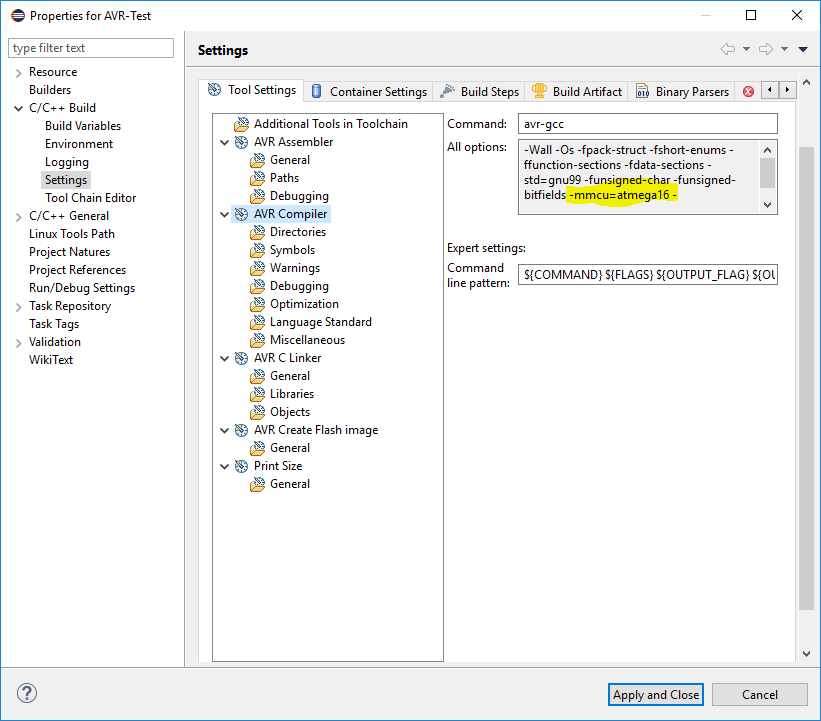

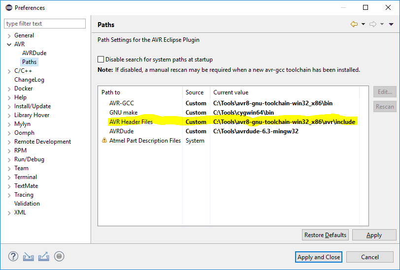

in den Eingenschften habe ich alle Pfade angepasst. Auch das es ein
Atmega328p sein soll. In den Settings wurde das aber nicht übernommen.
Dort kann ich es auch nicht ändern.

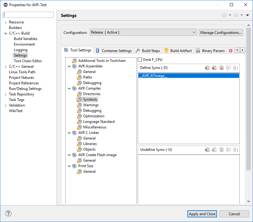

von Stefan F. (Gast)
Ich sehe nicht, wo du dies definiert hast:
> Makro "__AVR_ATmega__" (ohne Wert)
Ich habe mal den Screen fotografiert, wo das hin gehört.

Ich habe jetzt das Makro definiert, aber beim Bauen sehe ich immer noch
in der Ausgabe, das der Atmega16 gewählt wurde
avr-gcc -D__AVR_ATmega__ -Wall -Os -fpack-struct -fshort-enums
-ffunction-sections -fdata-sections -std=gnu99 -funsigned-char
-funsigned-bitfields -mmcu=atmega16 -DF_CPU=1000000UL -MMD -MP
-MF"main.d" -MT"main.o" -c -o "main.o" "../main.c"
von Georg G. (df2au)
Sieh dir doch bitte deinen eigenen Beitrag von 17:33 an, das erste Bild.
Dort definierst du den ATMega16. Geh auf "symbols" und ändere dort den
Wert.
> __AVR_ATmega__
Schau im Quelltext der io.h nach, wie das Makro genau heisst. Mit "(ohne
Wert)" meinte ich, dass nur der Name des Makros definiert werden muss.
Das war wohl irreführend.

> -mmcu=atmega16
Das ist auch falsch. Irgendwo in deinen Projekteinstellungen ist immer
noch der falsche Mikrocontroller eingestellt.

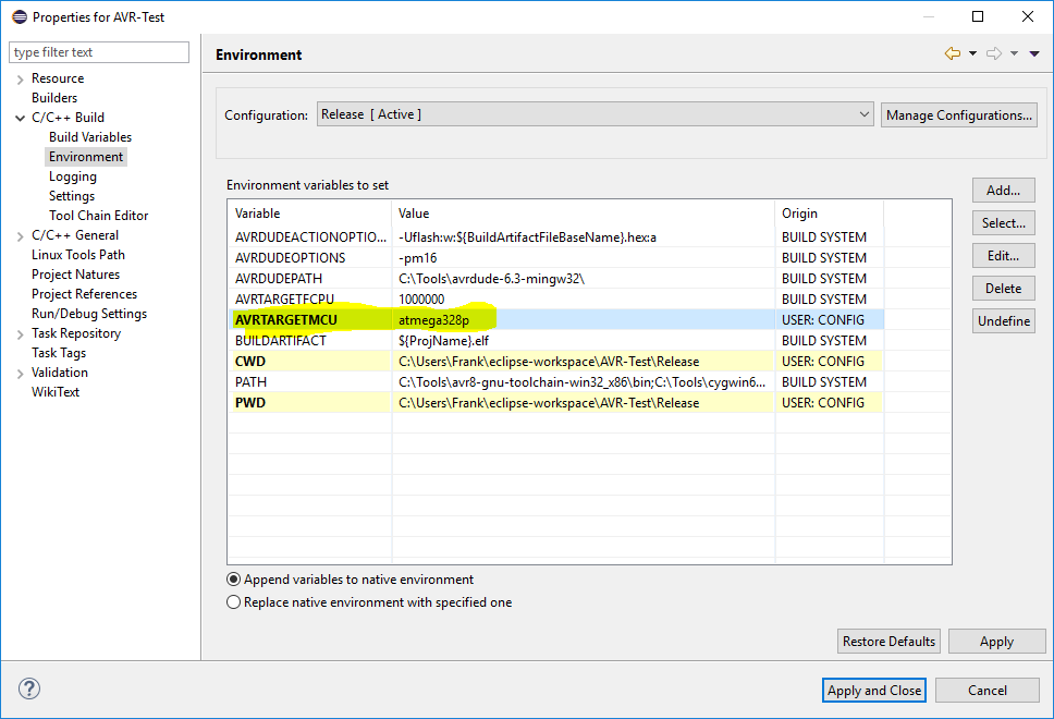

> AVRDUDEOPTIONS -p16
Auch das wäre nur für den ATmega16 richtig. Ändere das mal auf
"atmega328p" (avrdude unterstützt lange und kurze Schreibweise).
Beachte, dass du einige Einstellungen (z.B. dein mittlerer Screenshot)

von Frank (Gast)
Das ist ja das problem. Ich finde keine Einstellung wo ich das machen
kann.
Im Bild Properties.png habe ich es auf atmega328p gestellt.
In Settings wurde es aber nicht übernommen. dort steht immer noch
atmega16
In Symbols kann ich zwar Define Syms (-D) angeben, aber nicht den
ControllerTyp (-mmcu)
