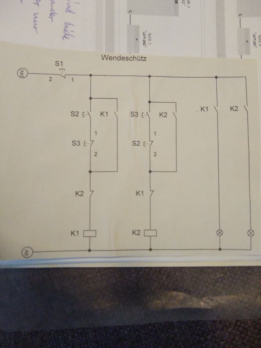

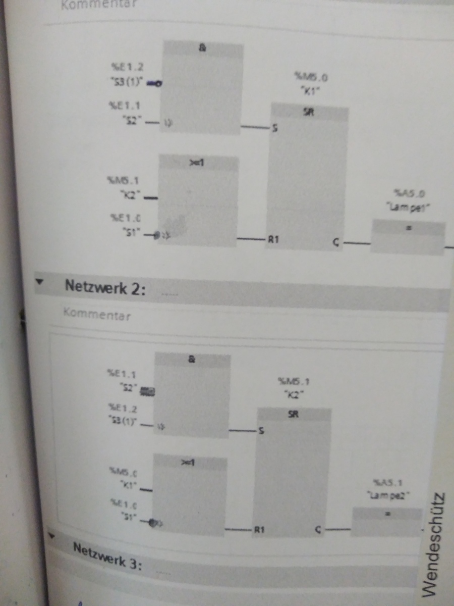

Hallo, habe mal eine Frage zu Negierungen in SPS.
Habe eine Beispielaufgabe mit Plan dazu erstellt. Bin mir nur nicht
sicher, ob die Negierungen am SR Glied stimmen. Vielleicht kann ja mal
jemand drüber schauen.
Danke

#5764436
In beiden fällen brauchst du keine Negierung am UND-Glied. Du brauchst
von beiden Tastern ein 1-Signal um das SR einzuschalten.
Am ODER Glied brauchst du eine Negierung da hier ein 1-Signal das SR
rücksetzen muss, dieses liegt jedoch immer an wenn der Taster NICHT
gedrückt ist, daher das NOT.
Einen Öffner immer generell zu negieren macht keinen Sinn.
Eine weitere Verknüpfung mit dem Merker am UND ist nicht notwendig und
sollte aus Übersichtlichtkeitsgründen nicht programmieren. Falsch ist es
jedoch nicht.

>A. P. schrieb:
> Meinst du damit jeweils S1? (wäre also schon richtig)
Ja S1 muss mit einer Negierung abgefragt werden. Aber S3 und S2 nicht...

Pauschal geht da nichts, ich muss immer schauen welches Signal gibt es,
welchen Zustand will ich anfragen und dann die Auswertung machen.
In dieser Übung wird keine Selbsthaltung sondern ein SR-Glied
programmiert. Das Ergebnis ist das selbe, die Funktion auch aber die
Herangehensweise eine andere.
Ich habe bestimme Signale die das SR einschalten und bestimme Signale
die das SR ausschalten.
Ich brauche also einen Wechsel von 0 nach 1 am S-Pin um einzuschalten
und ein Signalwechsel von 0 nach 1 am R-Pin um abzuschalten.

Genau das ist ja teilweise das verwirrende bei dieser Art von Übungen,
dass laut stromlaufplan durch das Öffnen von z. B. S1 kein Strom fließt
und die Selbsthaltung somit ja auch zurückgesetzt wird, aber an R (beim
SR im SPS Programm) ja ein Signal anliegen muss zum Rücksetzen

Für eine Umwandlung eines Stromlaufplans in ein SPS Programm kann man
besser im Kontaktplan programmieren denn da muss man den Stromlaufplan
nur um 90° drehen und kann das im Prinzip 1:1 übertragen.
Ich denke eines der Lernziele der Aufgabe ist halt das man den
Stromlaufplan in FUP umsetzt gerade weil das manchmal ein Umdenken
erfordert.
Ich gebe Azubis immer gerne den Rat mit das im Kopf 'laut' zu
beschreiben. Also: "S3 muss nicht betätigt sein und S2 muss betätigt
sein um M5.0 zu setzen" "Wenn Merker 5.1 oder S1 nicht betätigt sind,
dann wird M5.0 wieder zurückgesetzt"
Das wird später bei komplexen UND/ODER/NICHT Verknüpfungen noch etwas
wichtiger..
#5766115
Dir Drahtbuchsicherung ist nur eine Weitere Sicherheitsebene.
Wenn der Öffner durch einen Drathbuch nicht mehr betätig werden kann
geht die Lampe jetzt aus was wahrscheinlich erstmal der sicherer Zustand
ist. Bei einem Schliesser kannst du nicht mehr ausschalten und die
Anlage kann nicht mehr ausgeschaltet werden.
