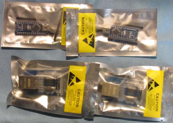

Heute kam Post aus Fernost, über Aliexpress vom Händler 'Advanced Tech'.
Wie ich den bereits kenne, ordentlich verarbeitet und sachgerecht
verpackt: Zweimal 28J60 (á 2,25€) und zwei Nanos (á 1,72€) für den
Lagerbestand.

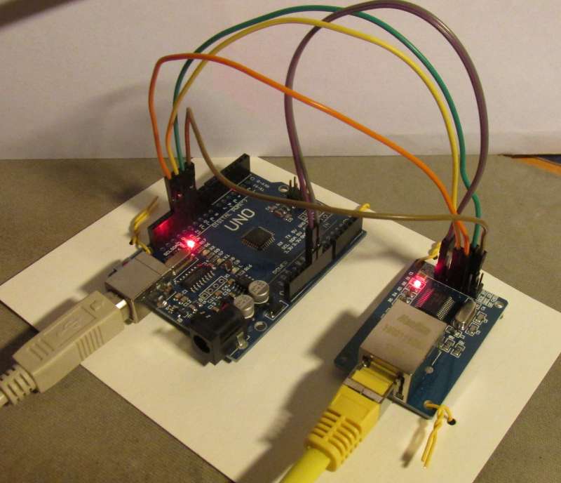

Hier fliegt noch ein Uno rum, damit habe ich einen Testaufbau auf ein
Stück Pappe genäht. Grundsätzlich bewegt sich mit fertigem Sketch etwas
am Ethernet, aber mit 30% Programmspeicher und 46% dynamischem Speicher
nicht ganz bescheiden, da möchte ja noch einiges mehr dran. Die
gefundenen Examples sehen nicht so aus, dass sie ohne massive Nacharbeit
zum Ziel führen könnten, das wird zeitlich aufwendig.

Oops, ja wirklich: Mein Testaufbau gönnt sich 175mA aus dem USB.
