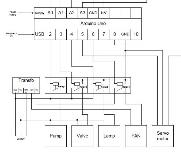

ich brauche für ein Projekt ein Relais mit 4 Modulen auf einer Platine.
Ich bin im Internet über zwei verschiedene Arten von Relais gestolpert.
Bei meinem Relais1 (z.B.:
https://www.velleman.eu/products/view/?id=435558&country=by&lang=de)
sine alle Pins für den Mikrocontroller in einer Reihe und die Pins Com &
grnd sind mit einem Jumper verbunden.
Bei Relais2 (z.B.:
https://www.amazon.de/dp/B01M8G4Y7Z/ref=cm_sw_r_tw_dp_U_x_Hl7GCb30BHYH2)
sind nur Vcc, gnd und in1-in4 in einer reihe und rechts am Rand sind die
zwei Pins jd-vv und vcc noch mit einem Jumper verbunden.
 Da ich mit 230V arbeiten werde möchte ich die Energieversorgen des
Relais mit einem extra power supply module durchführen anstatt direkt
über den Arduino. Nun ist meine frage ob ich bei meinem schon vorhanden
Relais (entspricht Relais1) den Power Anschluss an Com und gnd
anschließen muss oder geht das bei diesen Relais garnicht? Bei den
Relais die wie Relais2 sind muss ich, um die optokoppler zu verwenden
lediglich den Jumper von jd-vcc und vcc entfernen und dann den vcc pin
und den gnd pin an das power module anschließen.
Bei meinem Relais gibt es den vcc pin halt nur einmal und daher frage
ich mich wie ich das wohl bei dem Relais anstelle.
Danke für eure Hilfe
COM und GND sind getrennt, und das ist auch gut so.
GND ist GND vom Relaismodul Power Supply, und COM ist GND vom Arduino.
https://www.velleman.eu/downloads/29/infosheets/vma400_scheme.pdf
Den Schaltplan vom Elegoo findest du hier:
https://elegoo.com/tutorial/Elegoo%20DC%205V%20Relay%20Module%202018.8.11.zip
Die beiden sind unterschiedlich. Das Vellemann ist HIGH-aktiv, das
Elegoo LOW-aktiv.
Beim Vellemann: Wenn du vollständige galvanische Trennung haben willst,
dann darfst du GND und COM nicht verbinden. Angesteuert wird es mit HIGH
an den INx bezüglich COM. Die Schaltung selber benötigt 5V zwischen VCC
und GND. Natürlich kannst du COM und GND verbinden und damit von einer
Quelle sowohl den Prozessor als auch das Board versorgen. Die
eigentliche galvanische Trennung erfolgt ja durch das Relais.
Zum Einschalten des Relais benötigst du ein HIGH-Signal bezüglich COM.
Beim Elegoo ist es ähnlich, aber nicht gleich.
VCC ist die Spannung vom Prozessorboard, die muss angschlossen werden.
Zum Schalten muss er INx auf LOW ziehen. Es muss keine Verbindung mit
dem Pin GND des Relaisboards vorhanden sein und auch nicht der Jumper
VCC zu JD-VCC.
Die Schaltung selber wird zwischen GND und JD-VCC mit 5V versorgt. Das
kann natürlich auch vom Prozessorboard erfolgen, dann benötigst du den
Jumper und musst die Anschlüsse VCC und GND an das Prozessorboard legen.
