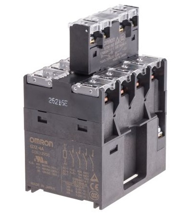

Ich hätte eine Frage zu diesem Schütz.
Auf der verlinkten Seite steht folgendes:
Gleichspannung
Bemessungsbetriebsstrom offen
DC-1
12 V  Ie   A   20
24 V  Ie   A   20
60 V  Ie   A   20
110V  Ie   A   20
220V  Ie   A   20
Das schaltet das Teil aber nicht mit einem Kontakt, oder?
Ich nehme an, dass man dazu die 3 Kontakte in Reihe schalten muss?

Alle Angaben gelten für einen Leistungskontakt, sofern nicht explizit
anders angegeben.
In der Praxis wird es aber tatsächlich häufig so gemacht, daß bei
höheren Gleichspannungen und induktiven Lasten, beispielsweise
Motorbremsen oder Magnetkupplungen, beide Zuleitungen geschaltet werden,
was ja praktisch einer Reihenschaltung zweier Kontakte entspricht.
