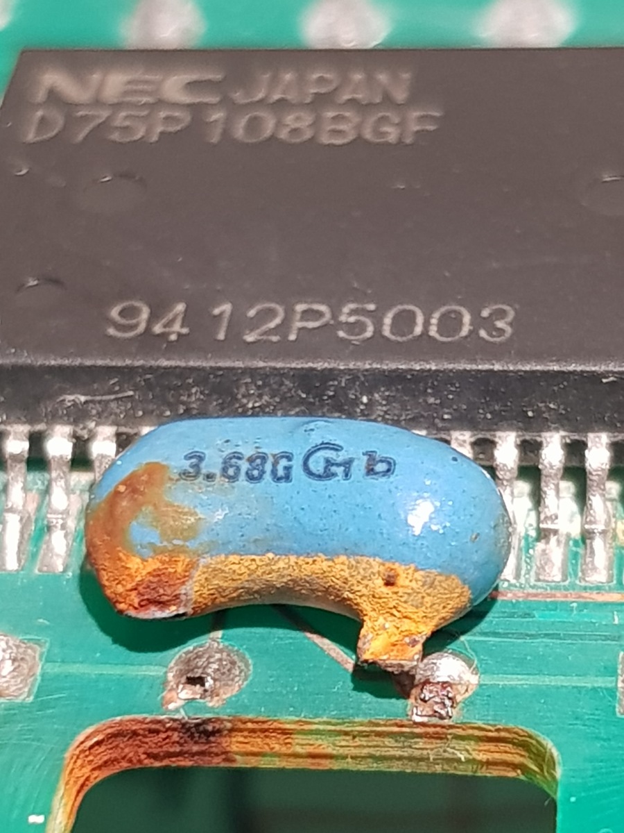

Vielleicht könnt ihr mir helfen. ich kann ums verrecken keine
Information zu den im Anhang dargestellten Bauteil finden. Sollte ein
Kondensator sein (vermute ich). Doch was für einer? Welchen Ersatztyp
kann ich benutzen? SuFu und Tante G. haben mir nicht weitergeholfen. Für
euch ist das vielleicht nur Pillepalle, für mich eine ganz schöne
Hürde...
und wenn ihr gerade warm seid...Zur Versiegelung von Leiterplatten. Kann
man da auch Nagellack nehmen?
Gruß und danke!!
Tom

Das IC ist zumindest ein 4-BIT SINGLE-CHIP MICROCOMPUTER von NEC.
https://www.alldatasheet.com/datasheet-pdf/pdf/7071/NEC/UPD75P108BGF-3BE.html
An den Pin X1 und X2 ist ein Quarz oder Ceramic Resonator min. 2,0 Mhz
bis max. 5,0 MHz angeschlossen. Siehe Seite 20 des Datenblattes.
Michael B. schrieb:
> Das dürfte ein Keramikresonator mit einer Frequenz von 3,68 MHz sein.
Michael hat wohl recht.
Frage: was macht man mit einem 4-BIT SINGLE-CHIP MICROCOMPUTER?
mfg klaus

Gast #5766305
hinz schrieb:
>>> Futter für die Suchmaschine: 3.68MHz Murata CSA
>> Ist bei Murata abgekündigt und Mouser hat keinen Bestand.
>> mfg Klaus
Ein Quarz sollte dort auch funktionieren.
3,6864 ist eine Frequenz für UARTs, aus der die üblichen Baudraten
abgeleitet werden.
Z.B.:
https://www.conrad.de/de/quarzkristall-euroquartz-quarz-hc49us-bauform-quarze-hc494h-36864-mhz-18-pf-l-x-b-x-h-368-x-1026-x-35-mm-155963.html

Danke für alle fundierten Antworten.
@nachtmix: meinst du ich kann einen Quarz einfach anstelle des
Keramikresonators reinnageln? Oder braucht dieser dann noch ein wenig
externe Beschaltung... EInen Resonator zu bekommen mit 2 Pins und der
richtigen Frequenz geht wohl nur mit STückzahlen jenseits der 50. Soviel
wollte ich eigentlich nicht horten. Wenn man denn einen Anbieter
findet:-((
 Danke und Gruss Tom
