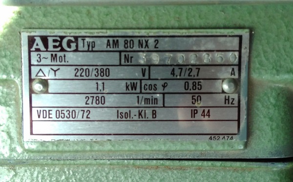

Servus miteinander.
Ich habe eine alte Lorch Drehbank welche ich gerne mit einem
Frequenzumrichter ausstatten würde.
Ich habe:
- einen Siemens Schuckert Motor (Typenschild siehe Anhang)
- leider nur 230v Steckdosen zur Verfügung
Nun gibt es ja FU's welche einphasige 230v auf 3 Phasen 230v verteilen,
dazu muss meines Wissens nach der Motor von der 380V Dreicksschaltung
auf einen 230v Sternschaltung umgeklemmt werden. Soweit so gut. Mein
Motor hat auch Klemmen welche darauf hindeuten, dass dieser umgeklemmt
werden kann. Nur ist das Typenschild etwas missverständlich. Es wird
nichts von Dreieck oder Stern angegeben, allerdings werden zwei
verschiedene Ströme, cos(phi) und Leistungen angegeben. Daraus schließe
ich, dass diese Angaben je nach Betriebsart (Dreieck oder Stern)
zutreffen.
1. Ist dies so ?
2. Braucht dieser Motor dann in beiden Fällen auf jeder Phase 380v ?
Dann wäre ein FU mit 3 mal 230v ja nicht verwendbar oder ?
3. Mit welchem Umrichter kann ich diesen Motor an 230v betreiben ?
4. Habe ich mit einem FU (230v --> 3x 230v) Verluste im Hinblick auf
Drehmoment, Leistung o.ä. im Vergleich mit einem Betrieb am statischen
Drehstromnetz ?

Das scheint ein Dahlander-Motor zu sein.
Den kann man an einem FU betreiben. Man kann sogar einen
Dahlander-Umschalter zwischen FU und Motor einbauen und hat dann
zusätzlich zum FU noch den Drehzahlumschalter und einen noch größreres
Drehzahlband. Allerdings darf man den Motor niemals bei laufendem FU
umschalten denn dieser mag das gar nicht.

Tippe auf einen Motor mit zwei getrennten Wicklungen (Polumschaltbar: 2
/ 4 Pole). Keine Dahlanderschaltung.
Dieser Motor kann man zwar im Prinzip mit einem FU zu betreiben, jedoch
nicht an (d)einem 230V Netz.
Du benötigst also ein 3Phasen 400V Netz oder schaust ob du einen 230V
Motor mit genug Drehmoment findest und setzt dann einen FU davor.

Tatsächlich steht im Klemmenkasten neben dem Standard UVW auch Pro
Wicklung eine 2 und eine 4 ... Also ist das ein umschaltbarer 2/4 pol
Motor wie Michael vermutet hat.
An der Drehbank ist ein Schalter mit 2 Stellungen, dieser sollte dann ja
die polpaarumschaltung realisieren.
@Michael : warum kann dieser Motor nicht mehr an einem 230v input und
3phasen output Umrichter betrieben werden ?
Den Austausch durch einen 230v AC Motor scheue ich noch etwas, da ich
keinen mit ähnlichem Drehmoment gefunden habe. Wovon hängt das
Laufverhalten noch ab ? Aus meiner Sicht ja nur von der Motor Leistung,
Drehzahl und (folglich) dem Drehmoment. Bin mir nicht sicher auf was es
noch bei einem Drehbankantrieb ankommen kann ...

Weil Polumschaltbare Motoren in den seltensten Faellen eine
Spannungsumschaltung besitzen. Dann muesste der Klemmkasten bei
getrennten Wicklungen ja 12 Klemen besitzen. Bei Dalanderschaltung geht
das schon gar nicht. Du kannst ihn an einem 230V Umrichter zwar
betreiben aber richtig Leistung wird er dabei nicht bringen.
ALso entweder 400V Drehstromanschluss verlegen oder anderen Motor
einsetzen.

Moderator Persönliche Seite #5766058
Das wäre der Idealfall.
Doch, das geht durchaus. Aber man hat natürlich Leistungsverluste durch
die geringere Zwischenkreisspannung (230*sqrt(2) = 324V).
Eigentlich mit allen, also auch mit denen für einphasig 230V.
> Drehstromnetz ?
Ja, natürlich (siehe oben).
Hier laufen einige 400V-Motoren an einphasiger Steckdose (in dem
Kellerraum haben wir keine 3P/400V), bspw. der Motor für die
Hydraulikpumpe unserer Spritzgussmaschine. Ich habe den Motor damals so
gekauft, dass die Leistung wieder passt.
Ich würde den Motor 4-polig anschließen, damit Du mehr Drehmoment hast.
Und höhere Drehzahlen kannst Du dann per Frequenz bis 100Hz erzeugen.
Aber: ja, die Leistung wird bei einem 1P-Umrichter vermindert sein.
