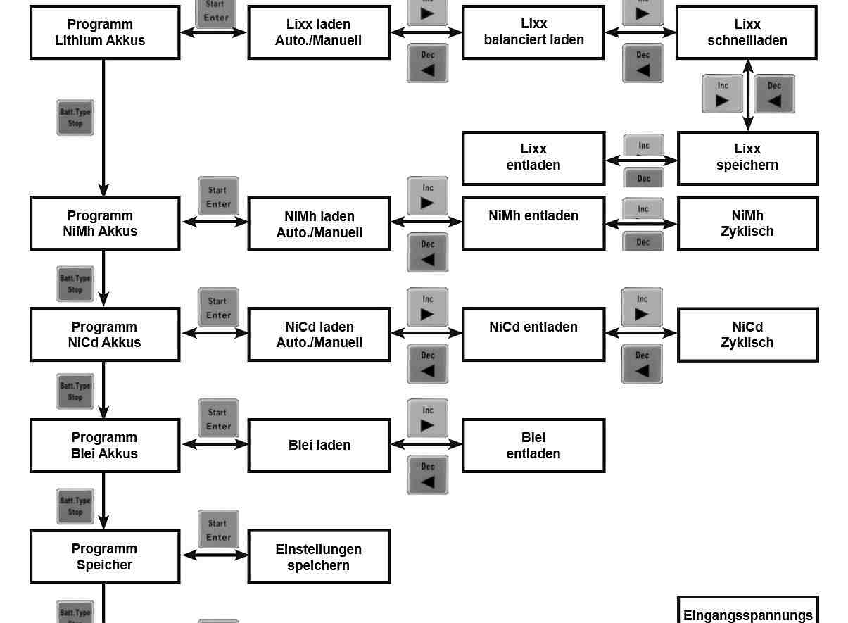

test schrieb: > D.h. es gibt haufenweise Ladegeräte die drei Zellen laden können. Du > musst nur unter dem Begriff "Modellbauladegerät" suchen. Hi, hab das. Die Menüführung ist bei erster Benutzung etwas tricky. Aber dafür kann alles Mögliche eingestellt werden. https://cdn-reichelt.de/documents/datenblatt/D500/X-PEAK_50_BAL.pdf Und hat auch Load Balancer. Das ist aber hier nicht nötig. Das Ding ist auch nicht schlecht: https://www.ansmann.de/produkte/ladegeraete-netzgeraete/akku-ladegeraete/powerline-4-pro ciao gustav

Karl B. schrieb: > Die Menüführung ist bei erster Benutzung etwas tricky. Siehe Bild. Ab Seite 11 wird's erst richtig spannend. Zitat: "...Die Stromquelle (Autobatterie, Netzteile ect.) wird von der Software überwacht, um eine Tiefentladung zu vermeiden. Der Abschaltpunkt kann im Bereich zwi-schen 10,0 V und 11,0 V vorgegeben..." Wollte sagen Akku nicht gleich Akku. Und wenn man länger was davon haben will, sollte man pfleglich damit umgehen. Zum Beispiel "richtiges" Ladegerät benutzen. ciao gustav
