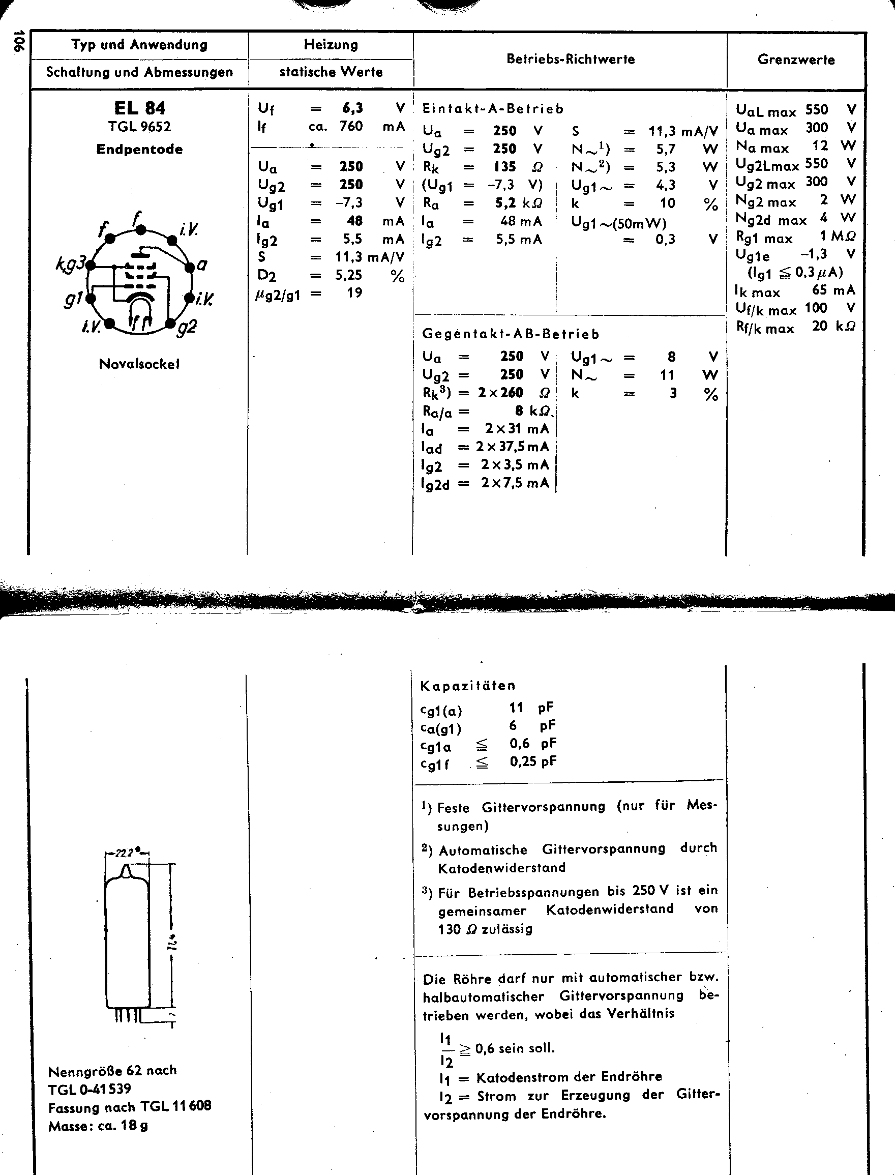

Noch ein Hinweis:
Wenn es keine Gegentaktendstufe ist, sondern
eintakt A mit NF-Übertrager, so wie früher bei
Röhren, oder der obere Transistor als Konstantstromquelle
arbeitet, dann ist der Wirkungsgrad schlechter. Die
Sprechleistung ist dann etwa 1/4 der Verlustleistung
des Transistors oder Röhre. Beispiel im Radio mit EL84:
Diese Röhre hatte 12W Verlustleistung und die Sprechleistung
war etwa 3W.
von michael_ (Gast)
Nö, 5,5W.

michael_schrieb:
>Nö, 5,5W.
Schau mal hier, früher waren sie noch ehrlich bei
Leistungsangaben bei Verstärker und Lautsprecher.
Nicht so wie heute, mit Fantasieangaben die den
Verkauf fördern sollen aber total unsinnig sind.
https://nvhrbiblio.nl/schema/RFT_5170.pdf
von michael_ (Gast)
Hier.
Quelle, RFT Empfängerröhren.
"Die Amis waren uns damals um einige Jahre voraus. "
