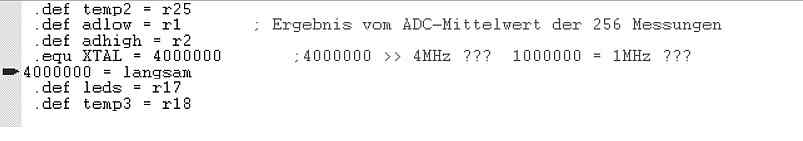

 .def adlow = r1       ; Ergebnis vom ADC-Mittelwert der 256 Messungen
 .def adhigh = r2
 .equ XTAL = 4000000       ;4000000 >> 4MHz ???  1000000 = 1MHz ???
4000000 = langsam

#5765662
Stefanus F. schrieb:
> Um Quelltext ordentlich darzustellen gibt es formatier-tags auf
> die du
> beim  Erstellen dieses Beitrages dick und fett hingewiesen wurdest.
> Es wäre nett, wenn du den Schaltplan nachreichen würdest. Du wolltest
> doch eine Schaltung präsentieren.
> Oder wolltest du etwas fragen?
.INCLUDE "m32def.inc" muss es heißen.
sonst bei
.INCLUDE <m32def.inc>
C:\Users\..\..\Leddim.asm(30): error: syntax error, unexpected INTEGER
Das Prob. mit den Kommentarzeilen. Die sind zu lang und da muss dann
nach Zeilenumbruch noch ein Semikolon rein.
Trotzdem mal nachher schauen ob es bei mir läuft.
