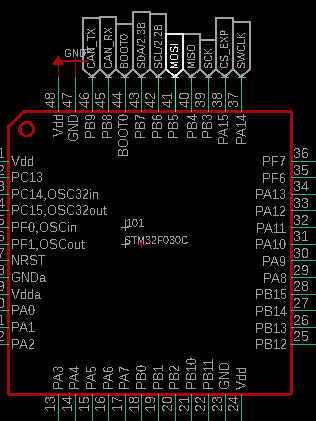

von Jim M. (turboj)
Der Fehler liegt im nicht geposteten Teil des Codes.
Schaltplan wäre auch nicht schlecht - manchmal vertut man sich mit den
Pins.

MX_SPI1_Init wird in der main aufgerufen und auch durchlaufen das hab
ich per Debugger angeschaut. Der Schaltplan und das Layout müsste
richtig sein hab ich mehrfach überprüft. Ich mess mim Oszi. auch direkt
am µC Pin.
