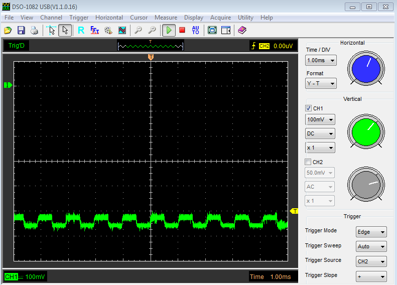

Moin.
Ich möchte den Widerstand von Wasser messen. Aufgebaut habe ich dazu
eine Anregung mit 1 kHz Rechteck-Wechselspannung, ca 100 mV. Die
Spannung über die zu messende Strecke wird mit zwei zusätzlichen
Elektroden abgegriffen (4-Leiter). Das AC-Signal wird mit einem INA131
verstärkt. Ein Eingang geht zusätzlich über 10 k an Masse, der
Referenzeingang ist ebenfalls an Masse.
Wenn ich einen einfachen 10 Ohm-Widerstand anschließe, funktioniert
alles tadellos (Bild1). Wenn ich aber den exakt selben Aufbau mit den
selben Elektroden (Krokos) ins Wasser bringe (ohne den Widerstand), dann

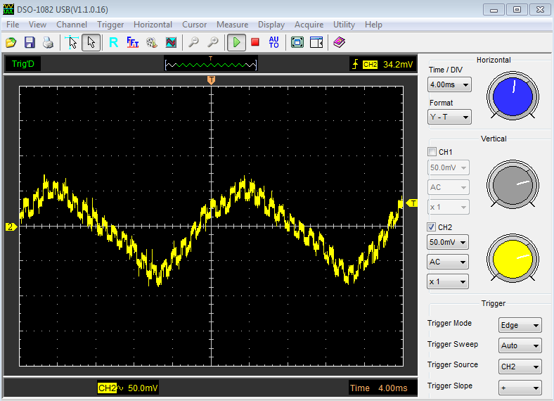

funktioniert es eben nicht mehr. Das AC-Signal sehe ich noch am Eingang
(Bild 2, Channel 2 / gelb). Aber der Ausgang liefert nur konstant
Vollausschlag.

> Die elektrische Leitfähigkeit von Wasser wird gerne maßlos überschätzt.
In diesem Fall nicht, denn deswegen habe ich ordentlich Salz ins Wasser
getan. Und wie man in Bild 2 sieht, fallen über die Messstrecke ca. 25
mV ab, die nach der Verstärkung etwa 2,5 V ergeben sollten.
Thom.

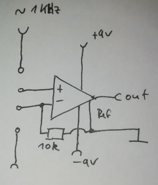

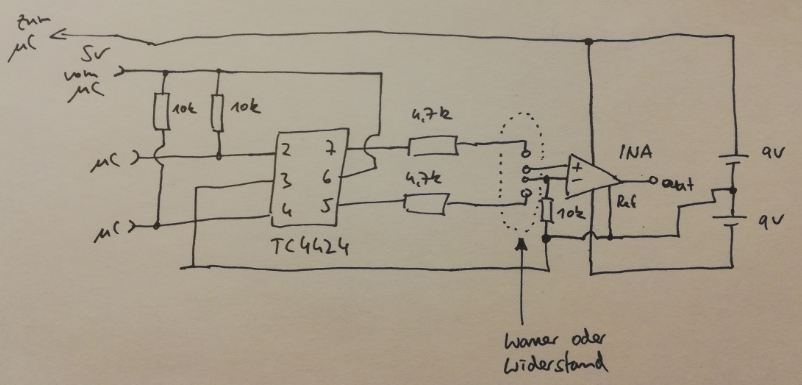

von hinz (Gast)

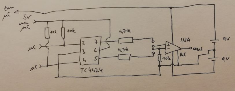

Zeig halt deine komplette Schaltung.
von Thomas P. (thompe)
> Der Strom der durch das Wasser fließt
Viel Strom will ich ja genau nicht haben. Und eine ausreichend große
Wechselspannung liegt an den Eingängen des INA ja an. Nur verstärkt er
die nur dann, wenn kein Wasser sondern ein Widerstand dranhängt.
Klar. Siehe Anhang.
Thom.

von Wolfgang (Gast)
Wo liegst du mit den Eingangsspannungen des INA131 bezogen auf seine
Versorgungsspannung?
> Ich habs dir unterstrichen.
(Sigh)
Den µC mit Spannungsregler mal ich nicht, das ist mir zu doof.
Bei +/- 10...50 mV, also ziemlich genau in der Mitte zwischen +9V und
-9V
Thom.
von Stefan F. (Gast)
Wo ist im Schaltplan nun das Wasser?
Ich hab's mit einer Punktlinie markiert. Vier Elektroden für Vierleiter.
Thom.

Die Frage mal umformuliert in einen Vorschlag: miss doch mal beide
Eingänge des INA131 in DC-Kopplung mit deinem Oszi und zeig uns die
Ergebnisse.

von hinz (Gast)
Stefanus F. schrieb:
> So wie du den OP-Amp beschaltet hast vergleicht er die beiden
> Eingangsspannungen und liefert am Ausgang ein High, wenn die Spannung am
> Plus-Eingang höher ist, als am Minus-Eingang.
Nein, das ist doch ein Instrumentenverstärker.
Allerdings betreibt er ihn ausserhalb des erlaubten
Eingangsspannungsbereichs.

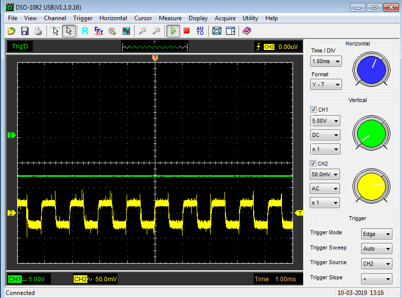

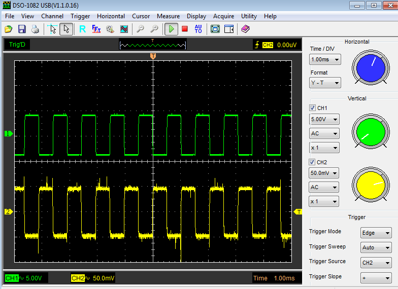

Achim S. schrieb:
> miss doch mal beide
> Ergebnisse.
Gute Idee!
Wenn ich einen Widerstand trocken einhänge, habe ich keinen DC-Offset.
aber im Wasser sind das über 500 mV. Bei 100x Verstärkung ist das dann
deutlich mehr als die Betriebsspannung. Hängt der INA deshalb bei
Vollausschlag fest?
Und was mache ich dagegen? Ich verstehe immer noch nicht den Unterschied
zwischen Wasser und trockenem Widerstand.

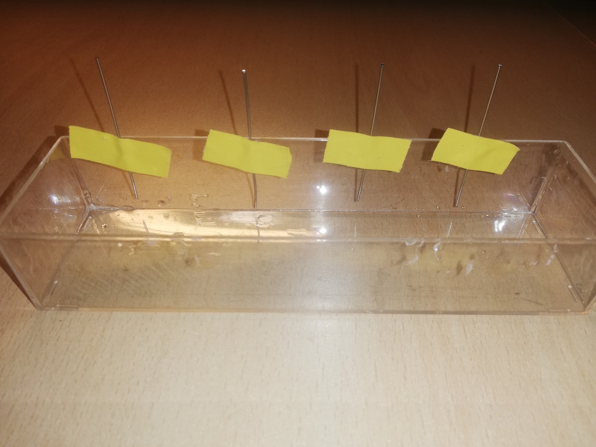

Wie ist dein Sensor aufgebaut?

Ds ist nicht viel zu beschreiben. Dass sind vier Edelstahldrähte im
Wasser fixiert.
Thom.

Du sagst, du misst per 4-Leiter Technik: Heißt das, du hast 4 separate
Elektroden im Wasser? Oder enden deine Messleitungen zusammen mit den
Anregungsleitungen in derselben Elektrode im Wasser? Wenn du in Wasser
misst, spielt auch die räumliche Verteilung der Messpunkte eine Rolle.
Thomas P. schrieb:
> Die beiden Mess-Elektroden sind zwischen den beiden
> Anregungselektroden.
Ist das denn so schwer, den Aufbau deines Sensors verständlich zu
beschrieben? Mach doch wenigstens ein Foto!

von MaWin (Gast)
Thomas P. schrieb:
> Klar. Siehe Anhang
Die 10k nach Masse sind doof.
Nimm je 470k zu dem zugehörigen Aussenpol.
Achim S. schrieb:
> Es sind einfach 4 Drähte, die ins Wasser hängen.
In welcher Reihenfolge, mit welchen Abständen und welchen Längen?
Es geht um die relativen Unterschiede der vier Elektroden zueinander,
die spielen eine sehr große Rolle bei der Funktion.

von Achim S. (Gast)
Es fehlt übrigens immer noch die Messung beider Eingangssignale mit
dem Oszi. Dein Verstärker arbeitet mit der Differenz beider Größen - ein
einzelnes  Signal anzuschauen bringt nicht viel.
Moin.
Vielen Dank erstaml für die konstruktiven Hinweise.
@ Stefanus:
Okay, siehe oben. Ich hoffe, du bist nicht enttäuscht. An den beiden
äußeren Elektroden liegt die Rechteckspannung an, an den beiden inneren
Elektroden messe ich.

@ MaWin:
> Die 10k nach Masse sind doof. Nimm je 470k zu dem zugehörigen Aussenpol.
Probiere ich heute abend gern aus. Was ist in diesem Fall das Problem
mit den 10k? Mir schwant, dass der 10k vom Eingang einen Spannungsteiler
zusammen mit den 10k "Polster"-Wiederständen der Anregung ergibt.
Ich habe auch den Eindruck, dass es vielleicht keine so besonders gute
Idee war, die beiden Batterien zu unsymmetrisch zu belasten. Die +9V
versorgen ja den INA und den µC, während die -9V nur den INA versorgt.
Die beiden Batterien entladen also unterschiedlich schnell, was dann zu
so doofem Offset führen könnte.

von Achim S. (Gast)
Thomas P. schrieb:
> Die Anregung (Die Rechteckspannung) zu entkoppeln erscheint mir
> plausibel. Oder doch lieber die Messleitungen? Oder ist es am Ende Egal?
In jedem Fall musst du die DC-Offsets von den Eingängen des Verstärkers
fernhalten. Die können sich durch die Wechselwirkung des Metalls mit der
Salzpampe bilden, d.h. es reicht auf keinen Fall, die Treiberleitungen
zu entkoppeln.
Als erstes (und wichtigstes) würde ich an deiner Stelle die Eingänge zum
Verstärker identisch behandeln. Also beiden einen identischen Widerstand
spendieren, so dass beide die identische DC-Signalverschiebung sehen.
Mein Vorschlag wäre z.B. für beide einen 1MOhm Widerstand gegen den GND
deiner Schaltung.
Vielleicht reicht das alleine schon. Ansonsten gehst du mit den
Längskondensatoren davor auf Nummer sicher. Zu deren Dimensionierung:
sie bilden mit dem nachfolgenden Widerstand einen Hochpass, dessen
Grenzfrequenz weit unter deinen 1kHz liegen sollte. Wenn der Widerstand
im MOhm bereich liegt (nicht wie bisher 10kOhm), dann bist du mit µF gut
dabei.
Thomas P. schrieb:
> Die beiden Baterien entladen also unterschiedlich schnell, was dann zu
Das tun sie. Aber das hat nichts mit deinem Offset zu tun. In deiner
Messung sieht man z.B., dass das Signal negativ ist, obwohl dein Treiber
nur positive Spannungen anlegt. Die Ursache liegt also imho in der
Wechselwirkung des Metalls mit der Salzpampe, die zu
Potentialverschiebungen führt. Und in der Tatsache, dass du diese
Potentialverschiebungen in deiner Schaltung bei beiden Eingängen
unsymmetrisch behandelts (mal mit 10kOhm, mal hochohmig)

von Günter Lenz (Gast)
Ich sehe auch garkeine Gegenkopplung in deiner Schaltung,
bei OPV-Schaltungen ist daß eigentlich üblich um die
Verstärkung einzustellen.
von hinz (Gast)
Es ist doch ein Instrumentenverstärker!
@ Günter
> Ich sehe auch gar keine Gegenkopplung [...] um die Verstärkung einzustellen.
Das ist ein Instrumentenverstärker mit fixem Gain.
Thom.
Ich denke, dass durch die Elektroden+Flüssigkeit relativ zum 10kΩ
Widerstand viel zu wenig Strom fließt.
von Wolfgang (Gast)
Dann würde aber das Signal am Eingang nicht zu sehen sein.
Thomas P. schrieb:

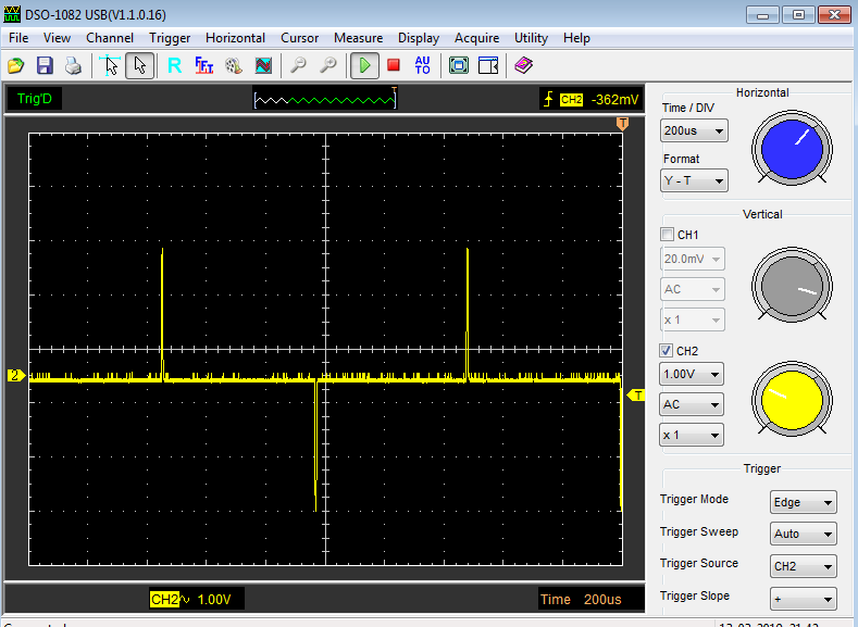

Moin.
Ich habe jetzt den Hochpass an den beiden Eingangsleitungen durch
jeweils einen 10 nF Kerko komplettiert. Der Offset der verstärkten
Wechselspannung bleibt aber bestehen, ist aber immerhin stabil. Wenn ich
die beiden Eingänge kurzschließe, liegen am Verstärkerausgang nach 100x
Gain ca. 1 V. Das wären also eine scheinbare Differenz an den Eingängen
von 100 mV. Nur wo die herkommen sollen, ist mir nicht klar.
Der Referenzeingang des INA liegt per kurzer Verbindung an Masse.
Woran erkenne ich eigentlich einen kaputten Verstärker?
Was mir auch aufgefallen ist: Die Anregungsspannung ist nicht ganz
symmetrisch, sondern die eine Halbwelle ist ca. 50 mV größer als die
andere.
Ach ja, direkt hinter den Kerkos an den Eingängen gemesssen gibt es
jetzt eine fiese Schwingung, die um ein mehrfaches größe ist als das
AC-Signal (siehe Bild).
Ich bin hier echt ratlos. Hat noch jemand einen Vorschlag?
Thom.
von Achim S. (Gast)
> von 100 mV.
eher 10mV. Das ist immer noch deutlich zu viel für den INA131, auch wenn
man den Fehler aufgrund dessen Eingangsstroms mit einrechnet.
Welche Kondensatoren hast du denn verbaut? Wenn einer einen Leckstrom im
Bereich 10nA hat, kann das den Offset erklären.
> andere.
Bitte die Messung zeigen.
Eingestreuter Netzbrumm. Der Eingang ist ja recht hochohmig und kann
sich einiges einfangen. Solange es beide Eingänge gleich betrifft sorgt
der INA131 dafür, dass es nicht stört.

Was ich festgestellt habe: jeweils an den Flanken des Rechtecksignals
mit typisch +/- 10...50 mV Amplitude habe ich Nadelpulse mit > 2 V
(siehe Bild). Ich schätze, da hat der INA ein Problem. Oder?
Wenn ich die beiden Eingänge außerhalb des Wassers per Widerstand oder
Kurzschluss verbinde, dann ist der DC-Offset weg und auch die Nadeln
sind erheblich kleiner (ca +/- 0,5 V)
Thom.

7,4V + 6,6V = 14V
Ist das deine Versorgungsspannung oder ein Messfehler? In deinem
Schaltplan steht +/-9V, also 18V insgesamt.
@ Stefanus
> Ich verstehe das so, dass die Spannung im mittleren Bereich liegt, nicht
> nahe an den Stromversorgung-Schienen, richtig?
Richtig.
> In deinem Schaltplan steht +/-9V, also 18V insgesamt.
Richtig. Ganz konkret sind das zwei 9 V Blöcke in Reihe mit der Masse in
der Mitte. Soll jeweils einmal +9 V und -9 V ergeben. Unter Last sind es
dann natürlich weniger.
Thom.

Sind jetzt eigentlich Kondensatoren an den Ausgängen des TC4424 drin?
Ich denke, dann brauchen wir den Arbeitsbereich nicht mehr in Frage zu
stellen.
@ hinz
Nee, noch nicht. Ich will das Stück für Stück machen, damit ich dann
hinterher weiß, was welchen Effekt hatte. Der Hochpass am Eingang hat
schon eine Menge gebracht, aber so ganz isses das noch nicht.
Die Kondensatoren in den Treiberleitungen sind dann wohl das nächste,
was ich machen werde.
Thom.
Moin.
Die Längskondensatoren in der Treiberleitung lösen das Problem nicht.
Ich werde die Schaltung nochmal zerlegen und von vorn anfangen, denn ich
denke dass es wohl nicht so super schlau ist, wenn ich die Anregung
schon mit einer Wechselspannung mit DC-Offset mache.
Vielen Dank für die konstruktiven Anregungen! Geholfen haben die in
jedem Fall.
Thom.

~ o------------------------------------+
~ o----[===]---+---[===]---+---[===]---+
               |           |    ______
               +---------------| Diff |----o Ausgang
                               |______|
Thomas, habe ich das so korrekt dargestellt?

von Achim S. (Gast)
Thomas P. schrieb:
> denn ich
Wenn du Längskondensatoren in den Treiberleitungen machst, dann ist
damit kein DC-Offset mehr in der Anregung vorhanden.
Und selbst wenn er noch vorhanden wäre, könnte das einen Einfluss auf
die elektrochemische Situation in der Salzpampe haben, aber nicht auf
den Offset deines INA131. Denn dessen Eingang muss bei richtiger
Beschaltung (symmetrisch, mit Längskondensatoren und definierten
Widerständen gegen Masse) gleichspannungsfrei sein.
Der von dir oben beschriebene Offset von 10mV bezogen auf den Eingang
des INA131 ist rund 1 Größenordnung zu viel. Die Wahrscheinlichste
Ursache dafür dürfte ein Fehler in deinem Aufbau sein. Dass muss keine
größe Sache sein: ein Leckstrom von 10nA reicht schon, um an dem 1MOhm
Widerstand die besagten 10mV zu erzeugen (wie schon vor Tagen
geschrieben).
Auch eine Asymmetrie in deiner Anregung (nicht genau 50% PWM) würden
natürlich am Ausgang des INA131 die Nulllinie verschieben. Wenn der
Tastgrad von 50% abweicht, dann muss die Kurve verschoben gegenüber der
Nulllinie sein, wenn das Signal AC gekoppelt ist.
Wenn du weiter kommen willst, dann zeige bitte ein paar klarere
Messungen (in deiner Messung oben sieht man z.B. die Spannungsspitzen
bei den Schaltflanken, du man muss raten, welches Signal da überhaupt
gemessen wurde).
Beginne mal mit einem Bild des INA-Ausgangs. Und mach halt endlich auch
mal ein Bild, auf dem beide INA-Eingänge gleichzeitig gezeigt werden.
Das wurde schon von Beginn des Threads an mehrmals vorgeschlagen aber
noch nicht geliefert.
Ebenso wäre ein Foto des realen Aufbaus inklusive Verdrahtung zum
Verstärker sinnvoll und ein Bild des Verstärkers, damit man abschätzen
kann, wo am ehesten Kopplungen oder Leckpfade zu Problemen führen
können.
@ Kai
Zur Grundidee: Im Wasser sind Ionen, die sich im elektrichen Feld
bewegen können und zu allerlei blöden Effekten führen. Und je nach
Spannung kann es auch zur Elektrolyse von Wasser, chlorid, etc. kommen.
Deshalb Wechselspannung, damit sich die elektrochemischen Prozesse
regelmäßig gegenseitig aufheben.
Die 1 kHz sind aus der Luft gegriffen. Die Frequenz ist hoch genug,
damit die elektrochemischen Nebeneffekte keine große Rolle spielen. Die
Frequenz ist aber auch niedrig genug, damit die Schatung einfach genug
bleibt und ich beispielsweise auch langsame OPV nutzen kann.
Die beiden 10 kOhm Widerstände vor und hinter der Messstrecke sollen zum
einen den Strom begrenzen, damit die Batterie länger hält und sich das
Wasser nicht unnötig erärmt. Zum anderen soll der Gesamtwiderstand so
sein, dass über die Messstrecke nicht mehr als 200 mV abfallen, weil ab
400 mV im Seewasser die Elektrolyse des Wasser losgeht. Das will ich
auch vermeiden.
@ Stefanus:
Korrekt, danke.
@ Achim.
> Die Wahrscheinlichste Ursache dafür dürfte ein Fehler
Ja, denke ich auch. Aus lauter Übermut habe ich die Schaltung nicht
gesteckt aufgebaut, sondern gleich auf einer Lochrasterplatine. Sieht
nicht mehr schön aus und ist echt unübersichtlich. Deshalb will ich
nochmal ganz von vorn anfangen.
Thom.
