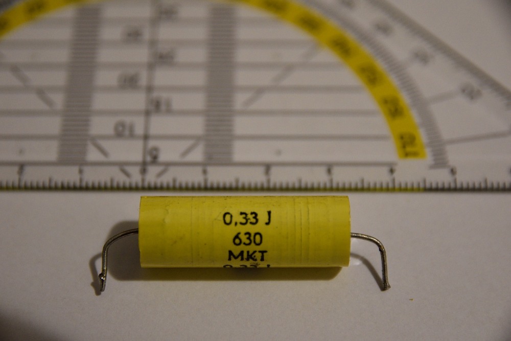

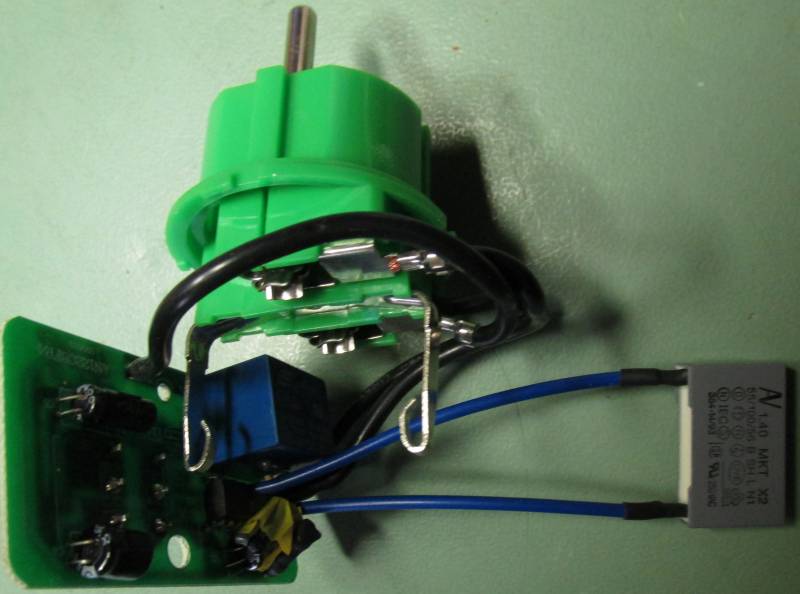

Hallo Jetzt mal KEINE Frage sondern eine Hilfe Stellung für die Besitzer eines PeakTech 9035 Energiemessgerät. Ich Musste Feststehen das mein Treuer Begleiter Immer mehr mit der Spannung abwich und die Watt Angabe Immer Mehr nach Oben Verschob (zuviel Angezeigt). Aus 225 wurden 245 Volt. (bei nur 160 Watt schon 20 Watt mehr Angezeigt als eigentlich benötigt) Ein Blick ins innere Offenbarte mir die Probleme. Der Verbaute CS5460A Benötigte Laut Datenblatt 5 Volt VCC. Bekam aber noch Grade was über 2,7x volt Was auch nicht mehr zum Laden des Akkus Reichte. Nr.1 Der 330nF x2 hatte nicht mehr die Kapazität. Nr.2 Der 2 Watt 100 Ohm widerstand Sah Sehr mit genommen aus. Nr.3 anhand des alters des akkus (NI-mh) aus 2009 wäre auch gleich ein neuer 3,6v 80mah sinnvoll. (0,26)(0,14)(3,25) € Reichelt Preise Danach Stimmt es Wieder Sehr Genau. Akku Kann auch weggelassen Werden werte wie KWh und Stromkosten werden dann Aber nicht Gespeichert.(Sollte Klar Sein) Hätte Ich das vor dem Neukauf Gewusst Das es mich keine 5€ kosten Würde. Hätte ich mir die 22€ für ein neues Sparren Können :-(

Super, Danke!!! Das werde ich gleich morgen checken, denn gerade seit gefühlt einer Woche suche ich das gleiche Problem beim meinem "9035" zu lösen, konnte aber bisher eben keine Ursache für diesen ominösen internen Spannungsverlust ausmachen! Gleichwohl ist mir bis dato schleierhaft, wie solch ein Kondensator über die Zeit an Kapazität verlieren kann!?!? Nun denn, ich werde mich zu gegebener Zeit noch einmal melden, ob meine Reparatur ebenfalls erfolgreich war! Momentan überwiegt trotz aller Symptom-Übereinstimmung noch etwas die Skepsis ;)

Keine Bange, ich hatte schon vor 25 Jahren eine Vorliebe für Kondensatornetzteile (die ich regelmäßig auch mit Varistor und Sicherung ausstattete, wegen Überspannungsschutz) somit kenne ich die Tücken mit der fehlenden galvanischen Trennung natürlich ;) Da ich nun leider keinen passenden eckigen Kondensator mit entsprechenden Werten im Fundus hatte, habe ich kurzerhand einen noch reichlich vorhandenen, und unverwüstlichen runden MKT 0,33µ/630V- reingebrezelt, eben der Typ, welchen ich über die Jahre schon öfter in Eigenkreationen verbaute, und der mich noch nie durch Ausfall enttäuscht hat! Allerdings: Trotz meiner langjährigen Bastelpraxis war mir völlig neu, dass normale ungepolte Kondensatoren derart Kapazität abbauen können!! ...wenn man bedenkt, dass der Hersteller des "9035" diese Dinger wohl massenhaft verbaut hat, und nun so peu á peu die ansich sehr brauchbaren Geräte das Zeitliche segnen,und den ohnehin schon exorbitamten E-Schrottberg weiter anwachsen lassen...schon krass... Den Kapazitätsverlust kann man übrigens auch ohne C-Messgerät leicht nachweisen, indem man ein Ohmmeter im hochohmigen Bereich (20Mohm) anschließt! Da war sehr deutlich zu sehen, dass der Ladevorgang beim defekten C deutlich flotter im Messbereichsende ankam, als die zum Vergleich herangezogenen C´s identischer Kapazität! Jedenfalls konnte ich meinen MKT nicht am ursprünglichen Platz auf der Platine einlöten, da dieser deutlich größer ausfällt, und so habe ich halt zwei gut isolierte Drähte mit zusätzlich Schrumpfschlauch drüber, gezogen, und das gute Stück im recht leeren Bereich des Speicherakkus platziert...passt ;) Lange Rede...nochmals meinen allerherzlichen Dank für diese nützliche Hilfe, und dann auch noch genau zur rechten Zeit, ...grenz ja fast schon an Übersinnliches :) ...beste Grüße André

Bastelix65 schrieb: > Gleichwohl ist mir bis dato schleierhaft, wie solch ein Kondensator über > die Zeit an Kapazität verlieren kann!?!? Das ist das "Selbstheilungsprinzip", das diesen Cs zu eigen ist. wendelsberg

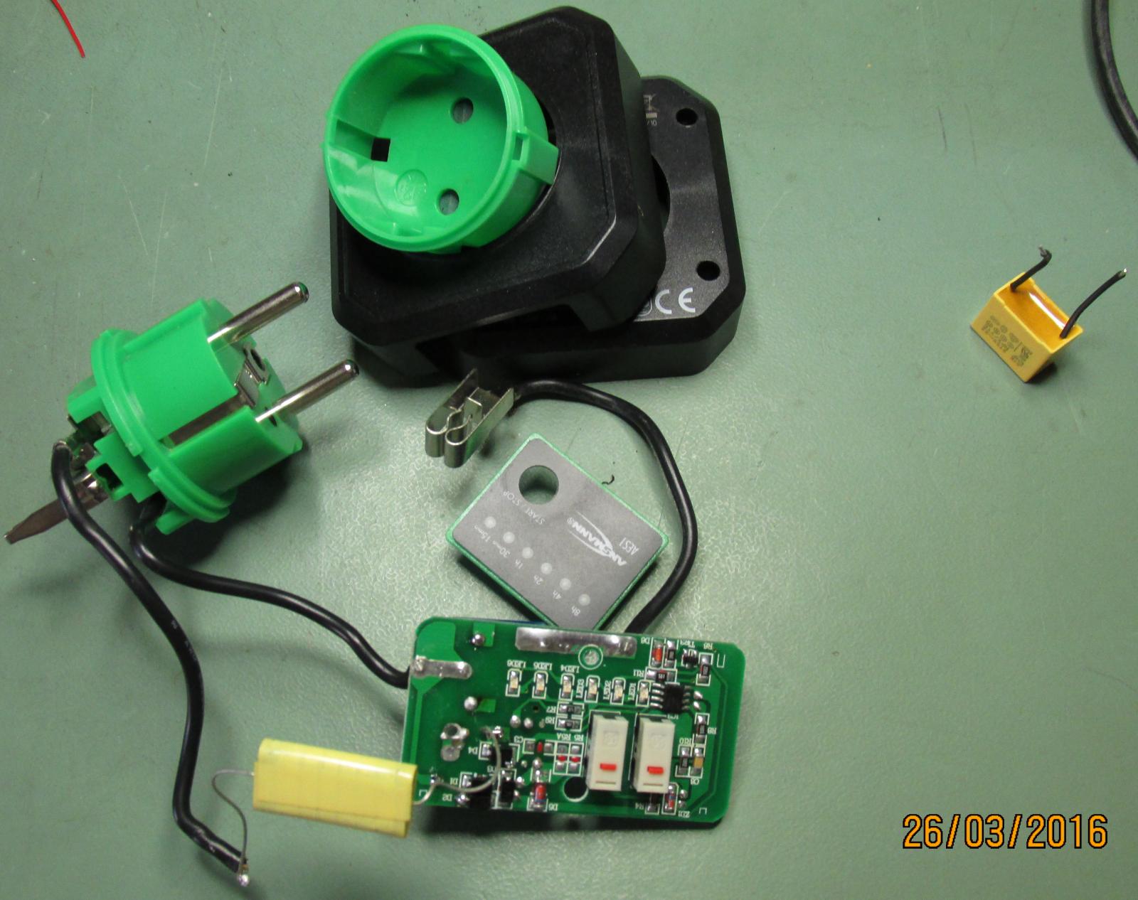

Nachtrag: Mittlerweile konnte ich nun auch ein weiteres defektes Energiekostenmessgerät retten, und zwar witzigerweise den Vorgänger in unserem Haushalt, wegen dem ich dann das PeakTech 9035 erstanden hatte... Es handelt sich um das von Conrad vetriebene "EKM265". Auch in diesem wurde offenbar ein minderwertiger Kondensator (470nf) verbaut, welcher (obwohl völlig andere Bauart) genau wie beim 9035 erheblich in der Kapazität nachgelassen hatte! Mir kann nun keiner mehr erzählen, dass solcherart "schleichender Gerätetod" nicht Methode hat, oder was für Leute sitzen bei Conrad und Co. bzw. deren Zulieferern in den Entwicklungsabteilungen??? Ich habe also erneut meinen "rustikalen" MKT 0,33µf/630V zum Einsatz gebracht, und schon mit diesem werden die normalen innere Spannungswerte wieder eingehalten...musste also nicht auf 470nf aufstocken ;-) Hoffe, ich konnte hier noch jemanden weiterhelfen...wirklich eine Schande für jeden Hersteller, wenn solche Probleme nicht schon bei der Produktion verhindert werden! Immerhin geht es hier um Massenfertigung!!!

Bastelix65 schrieb: > Auch in diesem > wurde offenbar ein minderwertiger Kondensator (470nf) verbaut, welcher > (obwohl völlig andere Bauart) genau wie beim 9035 erheblich in der > Kapazität nachgelassen hatte! Das ist nicht minderwertig, sondern liegt in der Natur der Vorgaben für X2-Kondensatoren.
