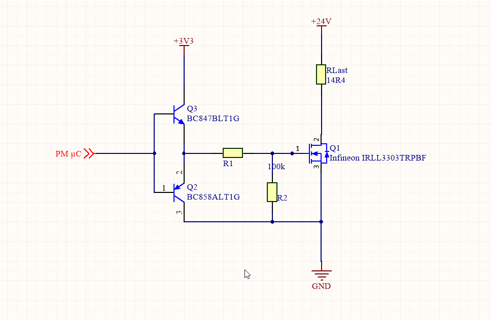

ich will einen Brauschrank mit einem Leistungswiderstand heizen. Dazu
will ich den Strom mit einem IRLL3303 schalten. Ausgehend von dem
Datenblatt http://www.irf.com/product-info/datasheets/data/irll3303.pdf
sollte ich bei einer Gatespannung von 3,3V keine Probleme haben bei
einem Strom von 1,67 A bei 24V am Widerstand, oder ?
Bei dem SOA Diagramm hab ich meine Schwierigkeiten. Wenn ich von einem
RDson von ~0,1R ausgehen, hab ich am Mosfet eine Spannung von 0,28 V.
Damit bin ich dann im sicheren Bereich, oder ?
Gruß JackFrost

Nun, spezifiziert sind im Datenblatt 4,5V. Ob auch 3,3V reichen,
musst Du ausprobieren.

Bei der Auswahl des Mosfet würde ich die definierten Rds(on) Werte aus
der Tabelle nehmen. Und danach sind die Werte erst ab 4,5V Ugs
spezifiziert. Der IRLL3303 ist meiner Meinung nach daher nicht geeignet.
Muss es ein SMD sein?

Ich will schon auf SMD gehen da ich hier zwei Kanäle brauch zusammen mit
dem Rest wird mit das mit THT zu groß.
Ich kann leider die 24V für das Gate nicht nehmen, da der Mosfet ja
maximal +/- 16V am Gate haben darf. Oder macht es hier Sinn das Gate mit
einer Zener Diode zu schützen ? Von den IRLL3303 hab ich noch einige da,
sonst wenn die nicht passen muss ich mir andere suchen.
Gruß JackFrost

Die Teile kosten fast nix. Daher würde ich einen passen LL Mosfet
nehmen. Einen für den 3,3V Ugs spezifiziert ist. Den kannst Du direkt
vom uC ansteuern, so dass meiner Meinung nach Q2 und Q3 entfallen
könnten. Deren Sinn erschließt sich mir in der aktuellen Schaltung auch
nicht.

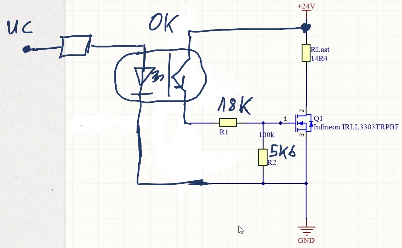

von Tilo R. (joey5337) Benutzerseite
Anderer Vorschlag:
ziehe das Gate mit einem passiven Spannungsteiler aus der 24V-Versorgung
auf ca. 10V. Wenn du willst kann das auch ein Spannungsteiler aus einem
R und einer Z-Diode sein.
Dann nimmst du den NPN-Transistor in Emitterschaltung und ziehst das
Gate runter, wenn du ausschalten möchtest.
Insgesamt braucht das auch nicht mehr Platz weil du einen der
Treibertransistoren sparst. Gerade so Einzeltransitoren finde ich immer
unhandlich groß, wenn mehr als einer davon notwendig ist.
Nachteil wäre, dass bei abgeschaltetem uC die Last eingeschaltet ist.
von HildeK (Gast)
1. es gibt nMOSFETs, die bei 2.5V spezifiziert mehr als die 2A schalten.
2. wozu den R1 und wie groß soll der sein, wenn du gleichzeitig den
Aufwand mit den Treibertransistoren spendierst?
3. auch R2 ist nicht sinnvoll, er wird gegen die Transistoren nichts
bewirken. Wenn schon, dann direkt an den Eingang des Treibers.

von Jörg R. (solar77)
Vorschlag, so sollte es auch funktionieren. Ok ist aus technischer Sicht
nicht notwendig, löst aber das Problem mit der sonst zu geringen
Gatespannung für den IRLL3303.
Aber...wenn der TO den OK bestellen muss könnte er auch gleich einen
besseren Mosfet bestellen;-( Der könnte dann gleich vom uC angesteuert
werden.

von Olaf (Gast)
Fuer den Widerstand gibt es zwei Gruende.
1. Man kann durch geschickte Auswahl die Einschaltzeit passend zu seiner
Anwendung auslegen und hat dann weniger EMV-Probleme.
2. Die Kapazitaet zwischen Gate und Drain kann dafuer sorgen das am Gate
eine zu hohe Spannung entsteht welche dir deine Ansteuerung kaputt
macht. Allerdings ist das wohl eher ein Problem wenn man direkt vom
Mikrocontroller ausgeht.
Ich sehe den in der Regel vor und dimensioniere dann in der endgueltigen
Schaltung nach Oszibild.
Olaf

von HildeK (Gast)
Ich habe nach dem Wert gefragt, weil du einen Treiber verwendest und
dann mit einem Widerstand der Vorteil des Treibers wieder zunichte
gemacht.
Wenn R1 nur max. 10Ω hat: ok. Hat er deutlich mehr, dann kannst du dir
den Treiber sparen.

von Bastian W. (jackfrost)
Danke für die gane Infos. Ich hab die IRLL3303 schon hier in der
Schublade.
Die Steuerung soll primär für mich sein, da ich sie aber zum Nachbauen
Online stellen werde, denke ich das es besser ist doch gleich den
passenden
MosFET zu nehmen.
Den Widerstand R1 hatte ich noch nicht dimensioniert, da ich mir über
die Schaltgeschwindigkeit noch nicht sicher war. Der STM32F103 den ich
verwenden will hat nur garantierte Logikpegel bis 8 mA, daher den
Treiber.
Ich hab bei Mouser schon ein paar schöne gesehen.
Wenn ich mit einer Frequenz von ~0,1 Hz den Widerstand schalten will, um
so die Temperatur zu regeln, ist das dann einfacher einen PMOS zu nehmen
und mit einer Spule und einem PI-Filter die Oberwellen zu dämpfen ? Oder
ist das dann egal ob ich das dann auch mit einem NMOS mache ?
Gruß JackFrost
> Treiber.
In das Mosfet-Gate fließt nur im Umschalt-Moment Strom. Deine PWM ist so
langsam (fast schon Gleichstrom) dass der STM seine volle
Ausgangsspannung garantiert erreicht. Die 8 mA sind völlig irrelevant.
der STM hat CMOS-Ausgangstreiber. Das ist einerseits gut, weil diese im
Umschaltmoment den Strom selber auf ein für sie verträgliches Maß
begrenzen (den Strom, nicht die Verlustleistung). Andererseits kann das
schlecht sein, weil es den Schaltvorgang verlangsamt und insbesondere
beim Abschalten der Mosfet lange auf dem "Miller-Plateau" hängen bleiben
kann.
Ob dein Transistorpaar-Treiber dagegenüber insgesamt einen Vorteil
bringt, bezweifel ich erstmal, müsste man simulieren/messen. Der FET
läuft damit zwar etwas schneller durch den Linearbereich, hat dafür aber
mglw. im deutlich längerem ON-Zeitbereich einen höheren Rdson, wg. der
um 0.7V geringeren Gatespannung.
Aber so aus dem Bauch heraus: Klemm einen geeigneten Mosfet mit dem Gate
direkt an den STM-IO. Bei 0.1Hz macht ein Treiber das eher nicht besser,
vermutlich aber schlechter.
