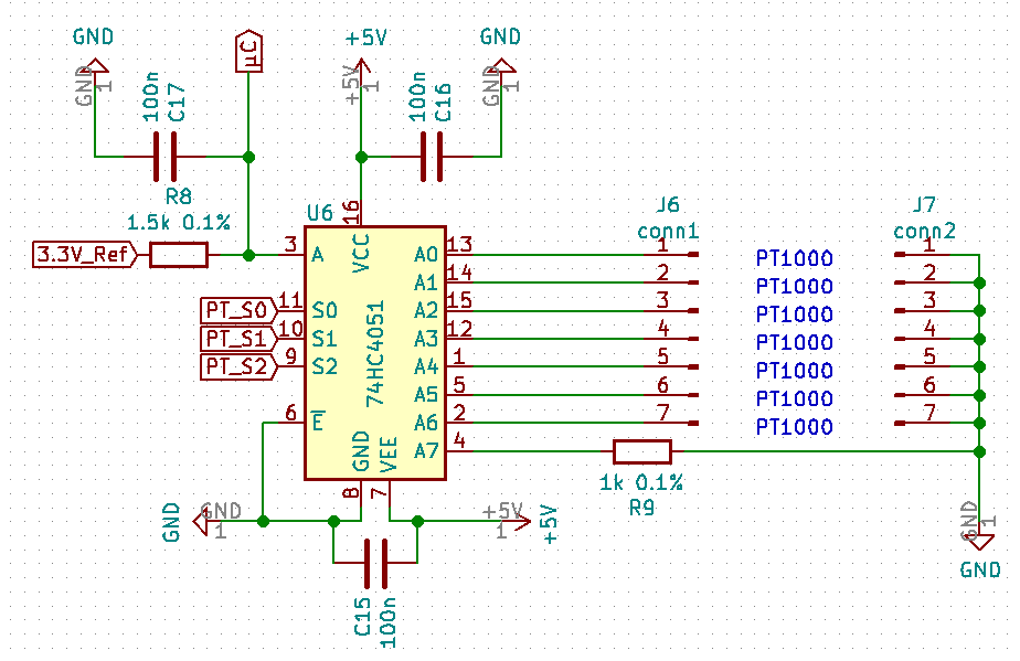

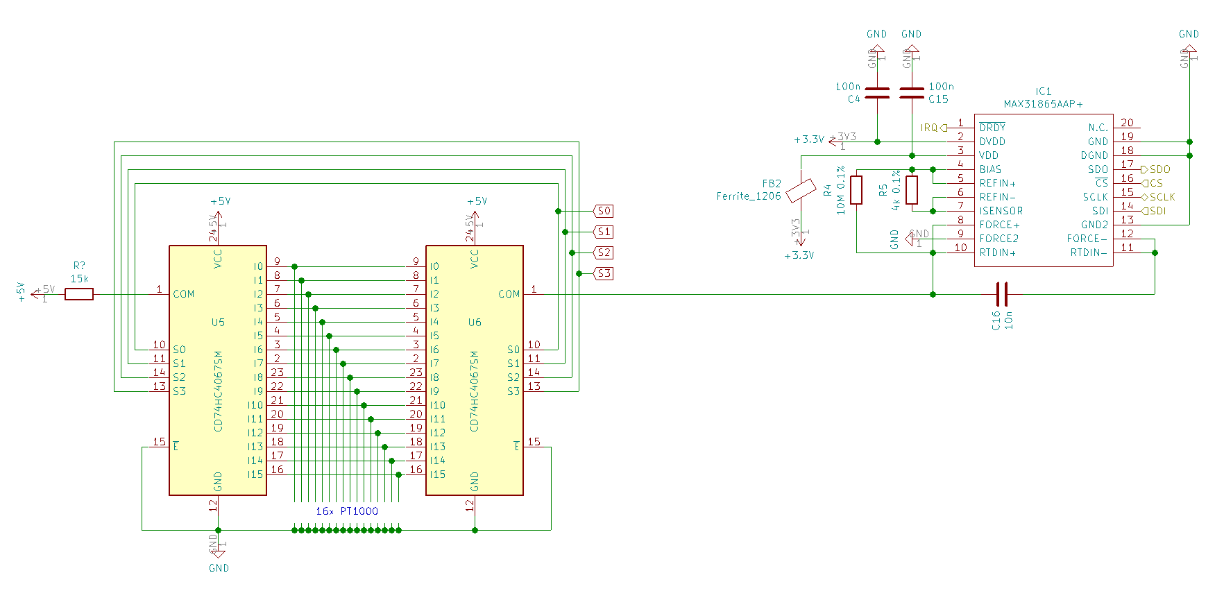

Ich würde gern mehrere PT1000 über einen Multiplexer auswerten.
Die 2 Multiplexer sollen den Innenwiderstand des Multiplexers
kompensieren.
Taugt die angehängte Schaltung dafür ?
PS: Ja, 100n fehlen noch an einigen Spannungszuleitungen,
    hab ich vergessen einzuzeichnen

Ich würde die PTs mit Vierdrahtanschluss und mit vier Multiplexern
verdrahten. Dann spielt der untersciedliche Widerstand der Multi-
plexer keine Rolle mehr.

RTDIN+ RTDIN- sind die Messeingänge und sollten über je einen MUX
angeschlossen werden, Force+ und Force- die Stromanregung, ebenfalls
über Mux anschließen. Dürfte allerdings recht langsam werden (ca.
60ms/Messung), aber wenn der Temperaturgradient passt, dann iss gut.
In der angegebenen Schaltung hängt der Sensor in Luft, bzw. mit 15k an
5V. Der Sinn will sich mir nicht erschließen. Evtl. bessere Multiplexer
nehmen, der 4067 ist ansonsten nahezu völlig ohne Schutzbeschaltung,
dafür preiswert. MUX509 ist sehr gut, aber teuer. Und für jeden PT1000
einen Max31865 ?

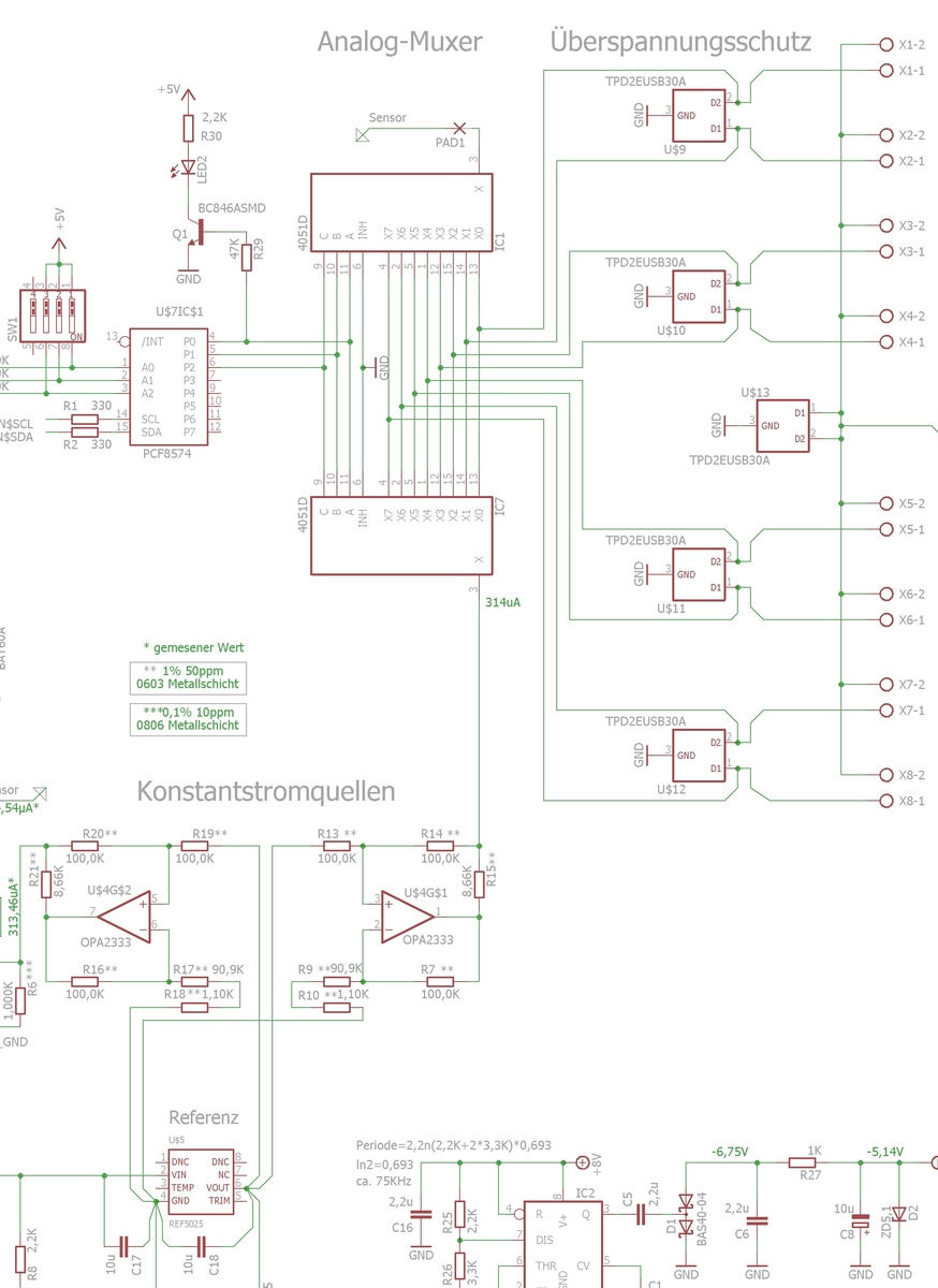

von Klaus R. (klara)
Den AD-Wandler kann ich nicht bewerten.
Taugt der Muxer, ja. Habe ich schon seit über 12 Jahren bei mir im
Einsatz. Zuletzt habe ich die Schaltung, jedoch mit 8 Kanälen, vor ca. 9
Jahren mit einer guten Konstantstromquelle und einem INA333
ausgestattet.
Ich würde statt der +5 V eine Konstantstromquelle einsetzen. Bei einer
Konstantstromquelle ist der Kanalwiderstand von U5, über den der Strom
für den PT1000 fließt, ohne Bedeutung.
Der Kanalwiderstand von U6 kommt auch nicht zum Tragen, da hier
ebenfalls kein Strom fließt. Allenfalls beim Umschalten der Kanäle kann
es u.U. zu einem kurzen Impuls kommen. Den muß man beim Timing
berücksichtigen. Der AD-Wandler braucht ja auch seine Zeit. Die kann man
nutzen.
Ich habe mal einen Auszug der Schaltung angehangen. Für die
Konstantstromquellen setze ich eine gute Referenzspannungsquelle ein.
Bei mir nutze ich zwei identische Konstantstromquellen. Das hängt mit
dem INA333 zusammen. Hier speise ich einen 1000 Ohm Widerstand mit 0,1%
Toleranz in den einen Pfad und der andere Pfad ist der jeweile PT1000,
jeweils mit selbigen Konstantstrom. Zusätzlich habe ich noch eine
virtuelle Masse verwendet. Dies habe ich weitgehend ausgeblendet um
nicht unnötig zu verwirren.
Zur Kontrolle habe ich mir einen PT1000 Meßumformer für ca. 30€ gegönnt
um meine Messungen überprüfen zu können. Meine PT1000 sind von Typ
Klasse B F0,3. Die gemessene Streuung liegt bei kleiner 0,5°C, eher bei
0,2°C ... 0,3°C.
Der Aufwand für die Konstantstromquellen, die Referenzspannung und dem
INA333 ist schon nicht ganz ohne. Bei einer ratiometrischen Messung
entfällt dies.
mfg Klaus

PS Klaus: Könntest du das Bild bitte etwas größer irgendwo ablegen,
          so das man was darauf lesen kann ?
von U.Nlesbar (Gast)
Klaus R. schrieb:
Gibt es das Bild auch in lesbar und in einem zu Linienzeichnungen
passenden Datenformat (s. Bildformate)
Gerne.
Ray M. schrieb:
> Klaus, was verstehst du unter "einer guten Konstantstromquelle" ?
Es genügt schon die von mir verwendete Schaltung mit OPA333. Ein OPV mit
Zero-Drift. Die Widerstände sind 1%er mit 50ppm, also etwas besser, aber
noch bezahlbar.
Wie ich sehe arbeitest Du ja schon mit dem richtigen AD-Wandler, nur
nicht ratiometrisch.
https://www.maximintegrated.com/en/products/sensors/MAX31865.html
https://datasheets.maximintegrated.com/en/ds/MAX31865.pdf
Hier  wird die ratiometrische Messung mit dem MAX31865 etwas
beschrieben.
https://www.maximintegrated.com/content/dam/files/design/technical-documents/design-solutions/DS67-Achieve-High-Accuracy-Temperature-Measurement-in-Your-Precision-Designs.pdf
mfg klaus
Ray M. schrieb:
> ich war neugierig welche Schutzdioden du verwendet hast
Die sind eigentlich für den Einsatz von USB3 gedacht. Es war wichtig das
der Leckstrom im Bereich der Messspannungen sehr klein ist. Gleichzeitig
sollte der Analogmuxer gegen Überspannung wirksam geschützt werden. Mir
war vor Jahren ein Analogmuxer durch Blitzeinschlag in der Nachbarschaft
durchgegangen. Der Überspannungsschutz ist verdammt kompakt. Das Löten,
selbst mit Lupe, ist eine kleine Herausforderung. Letztlich siehst Du
garnicht ob die Lötstelle OK ist, man muss sie ausmessen.
mfg klaus
Ray M. schrieb:
> Na ja, BZX84 krieg ich auch gelötet ... mit Lupe natürlich ;)
Das Gehäuse des tpd2eusb30a hat 1 mm x 1 mm. Vorne 1 Pin, hinten 2 Pins.
http://www.ti.com/lit/ds/symlink/tpd2eusb30a.pdf
mfg Klaus

von Ray M. (ray_m)
So, wer es nicht aufbaut findet es nicht raus.
Also hab ich mal Futter auf den Tisch geworfen und etwas zusammen
gerührt.
PS Experten: Ja, es wird euch nicht gefallen, aber es geht und reicht
für eine Bastell-Lösung bei mir aus ...
1. Ich will mehrere PT1000 auswerten
2. Warum, weil sie schon da sind
3. Ich will möglichst wenig Aufwand in der Schaltung
4. Billig muss nicht unbeding sein
5. 1-2 Grad Genauigkeit reicht mir !!!
6. Wenn ich es genau haben will, nehme ich einen MAX31... für einen
Sensor, funktioniert super
Ich hab jetzt einfach mal alles an einen 4051 gesteckt, weil der lag
noch im Schrank.
"PT_Sx" hängt am µC zum umschalten
"3.3V_Ref" ist Vref vom µC
"µC" ist der ADC-Eingang am µC
So, nu kann ich immer schön umschalten und messen, einfach über
einen Spannungsteiler zwischen PT1000 und "R8".
Eventuelle Eigenerwärmung des PT1000 ist zu vernachlässigen,
weil die PT1000 in Flüssigkeiten und nicht in der Luft hängen und weil
ich, wenn ich will, über "E" am 4051 auch zwischen den Messungen
noch abschalten könnte. Brauche ich aber in meinem Umfeld nicht.
Weil der 4051 natürlich die Messung durch seinen temperaturabhängigen
Drift und seinen Innenwiderstand verfälscht, hab ich "R9".
Ich messe "R9" über einen Timer aller 30sec. z.B. mit 1088 oder sowas,
also ziehe ich bei meinen Messungen der PT1000 einfach immer (1088-1000)
ab und gut ist ...
Das reicht für meine Anforderungen von oben, auch wenn es den Experten
nicht gefällt ... und es steht hier, weil es eventuell mal jemand
gebrauchen könnte der einfach mal mehrere PT100 oder PT1000 auswerten
will
und dem 1 grad Genauigkeit reicht ...
Alle andern mögen sich mit OPV's rumschlagen ... ;)

von Schorsch X. (bastelschorsch)
Das dürfte nix werden. Der 74HC4051 hat einen On Widerstand von typ.
70-80 Ohm. Dadurch ist nur dieser Fehler ca. 20 Grad. Also mindestens
noch einen 2. Mux spendieren, der die Spannung an den PT1000 abtastet.
So teuer ist der wirklich nicht. Schutz ist halt immer noch nicht da für
den Schalter.
von Ray M. (ray_m)
Schorsch X. schrieb:

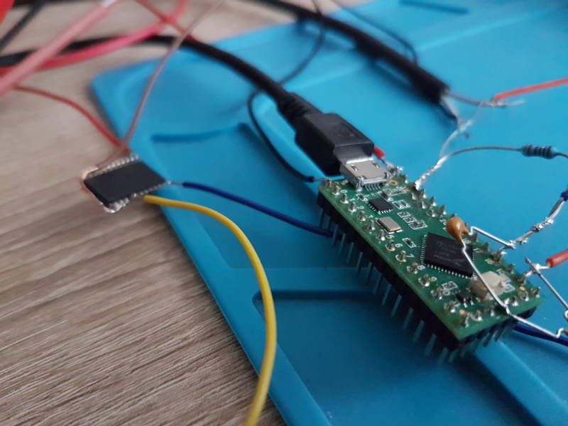

Das stimmt nicht, ich hab es auf dem Tisch liegen und es funktioniert.
Siehe Foto, sehr wild aber tut.
> Also mindestens
Es geht nicht um teuer. Siehe mein Punkt 4 von oben.
Ich hatte über den Vorschlag von Klaus
(Beitrag "Re: 16x PT100X ausweten")
nachgedacht, aber es geht auch so.
Durch messen von "R9" kann ich mir jeder Zeit den aktuellen Messfehler
besorgen und den in Software rausrechnen.
> Schutz ist halt immer noch nicht da für den Schalter.
Was meinst du ?
Wenn ich das auf eine Platine mache, hänge ich noch Dioden an die
Eingänge
gegen Masse, hab ich mir für einen Test, freifliegend auf dem Tisch,
aber gespart.

von Ray M. (ray_m)
Ach so, auf dem Tisch in der Luft hängt ein 4067, kein 4051 ... Sorry ;)
von m.n. (Gast)
Fast. Der Schalterwiderstand hängt auch von der Eingangsspannung und vom
Hersteller des ICs ab. Mit Deinen 1 - 2 K Genauigkeit wird es also
nichts.

von Ray M. (ray_m)
m.n. schrieb:
> nichts.
Reden wir hier aneinander vorbei ?
Mir ist der Schalterwiderstand, der Hersteller, die Eingangsspannung,
und was sonst noch alles völlig wurscht.
Ich messe einen 1k Widerstand als Refference, das Delta was dabei
entsteht
ist mein Messfehler der in der Schaltung auftritt und den verrechne ich
einfach mit den Werten die ich bei den PT1000 messen und fertig ...
adc: 2109   adcVolts: 1.700   adcOhm: 1076.410   tempFloat: 19.61   tempInt: 20
adc: 2110   adcVolts: 1.700   adcOhm: 1077.549   tempFloat: 19.90   tempInt: 20
adc: 2111   adcVolts: 1.701   adcOhm: 1078.689   tempFloat: 20.19   tempInt: 20
22
23
24

von Ray M. (ray_m)
Die Messwerte von oben stammen aus der Flugschaltung auf meinem Tisch
mit
einem 4067 ...
> den Schalter.
Ray, höre lieber auf Schorsch.
Der Durchgangswiderstand bewegt sich typisch im Bereich von etwas
unterhalb von 100 Ohm. Das könnte man mit dem Referenzwiderstand von
1000 Ohm herausrechnen, wenn die Kanäle alle den selben
Durchgangswiderstand hätten. Das Datenblatt gibt ein ΔRON bei Vcc 4,5 V
und Vee = 0 V von typ. 9 Ohm an. Das wären 2,3°C. Also, Dein
Referenzkanal kann 2,3°C zuwenig anzeigen und Dein Meßkanal zuviel
anzeigen. Die Unsicherheit beträgt bis zu 4,6°C.
mfg klaus
von Ray M. (ray_m)
>> den Schalter.
Das ist einer guter Einwand den ich auch verstehe.
Ich werde mal eine Schaltung aufbauen und 15x PT1000 plus
einen Ref-Widerstand dran hängen. Ich bin echt mal
gespannt wie weit das dann streut.
Wenn das zu weit auseinander geht, werde ich mal die Variante
von Klaus
mit 2x 4067 zusammenlöten und schauen was da raus kommt.

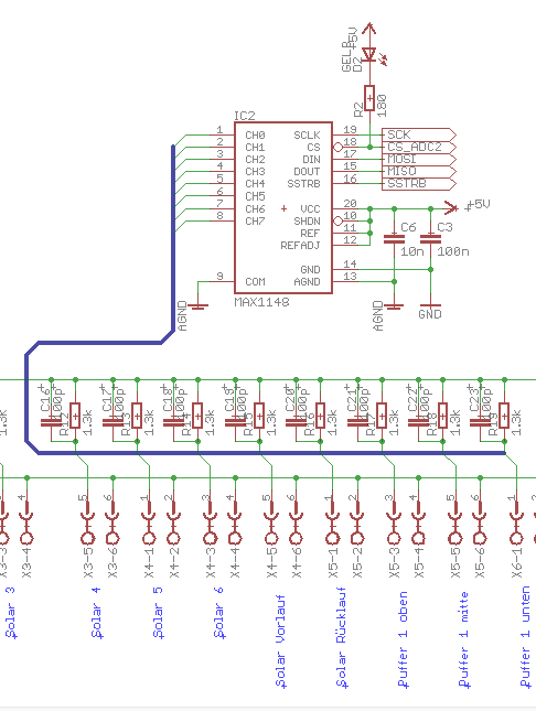

von Stefan B. (Gast)
Vor Jahren (genauer gesagt 2005) hatte ich das gleiche Problem und eine
Lösung überlegt und gebaut, läuft bis heute.
Bei meiner Schaltung (Heizungsregelung) sind es aber 24 Pt1000 Fühler
die zu messen sind.
Anforderung war:
-Zweidrahtmessung
-Auflösung 0,1 Grad
-Genauigkeit ca 1 Grad
-Busansteuerbar (SPI, I2C)
-Messung von -50 bis +250 Grad
Herausgekommen ist eine Fühlerplatine mit 24 kleinen Klemmen und drei
8-Kanal ADC Wandlern mit SPI, dem MAX1148 im TSSOP Gehäuse. War mein
erstes mal SMD Löten ;)
Ihr könnt die Regelung hier in Echtzeit anschauen:
http://tux.zugspitzort.de/heizung
(Wird ständig erweitert und umgebaut, eBus ist noch nicht vollständig
etc)
Die Genauigkeit hab ich mit Hilfe von Eis- und kochendem Wasser grob
geprüft.
Ergebnis:
 Eiswasser: 1.0 Grad
 Siedepunkt: 96.3 Grad
Echter Siedepunkt errechnet: 97.5 Grad bei 750m u. 0 Grad Lufttemperatur
Leider hab ich damals keine Referenzspannungsquelle eingebaut, deshalb
schwanken die Werte etwas hin und her. Das könnte man auf jeden Fall
noch verbessern (für die nächste Version). Auch der Überspannungsschutz
etc.
Die Auswertung läuft über eine Tabelle mit 5 Grad-Schritten mit linearer
Interpolation. Auf dem Schaltplan sind nur 8 Kanäle zu sehen.
