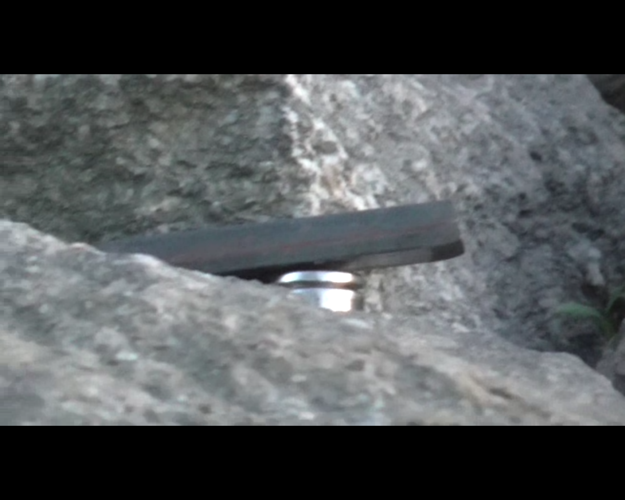

Habe diese Zelle jetzt, die immer noch bei 3,8V war mit einem Stück
Flachstahl entladen, dass ich blankgefeilt habe. Habs zwischen Steine
geklemmt und so 5-10 Minuten brutzeln lassen, als ich wieder hin bin war
der Akku so heiß dass ich ihn nicht mehr anfassen konnte. Am Anfang hat
es noch gefunkt und der Flachstahl hat am Akku geklebt, das war zum
Schluss nicht mehr der Fall. Nun ne Stunde später, als er abgekühlt ist
habe ich wieder die Spannung gemessen und siehda er ist wieder bei 3,77
Volt!! Und mein 20A Meter schaltet auf Überstrom, dh. er liefert auch
wieder mehr als 20Ampere!! Das Gleiche hatte ich auch mal mit dem
besagten Flachakku, den musste ich ein paar mal kurzschließen bis er
endlich alle war. Ich schätze mal das ist diese PTC Sicherung, die
begrentzt den Strom und sorgt dafür dass der Akku wenigstens noch ne
Chance hat die Hitze abzuleiten. Also dürfte ein Kurzschluss über die
Pole noch relativ sicher sein, wenn der Akku nicht gerade ne riesen
Kapazität hat und voll ist. Zerquetschen oder perforieren dürfte sofort
zum Brand führen.
