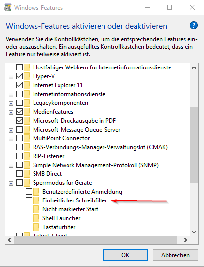

Gast #5767054
Bis Euer Unified Write Filter läuft, kann schon viel im System verbogen
sein? Zu Urzeiten hatte ich mal ein verseuchtes Format-Progamm...
Einfacher wäre ein fremdes Netzlaufwerk was keine Schreibrechte hat.
Gast #5767907
Tek schrieb:
>> sein?
> Wie meinst Du das?
Sind die Daten auf einem Readonly Netzwerkshare, kann es dem Server egal
sein wenn der Client versucht ist, schreibend Zugreifen lässt er
trotzdem nicht zu.
Stellst du den Readonly Zugriff aber per Software sicher, ist es
theoretisch immernoch möglich, das Malware die sowas kennt das wieder
umstellt, oder sich im Kernel einnistet und direkt schreibend zugreift
ohne über irgendwelche Filtertreiber zu gehen, oder sogar seine eigenen
Treiber mitbringt und die Festplatte direkt anderweitig manipuliert.
Wenn die HDD im System ist, hat das System Schreibzugriff, und egal wie
sehr du es Software seitig absicherst, du kannst dir nie komplett sicher
sein, dass die Maßnahmen im Ernstfall standhalten.
