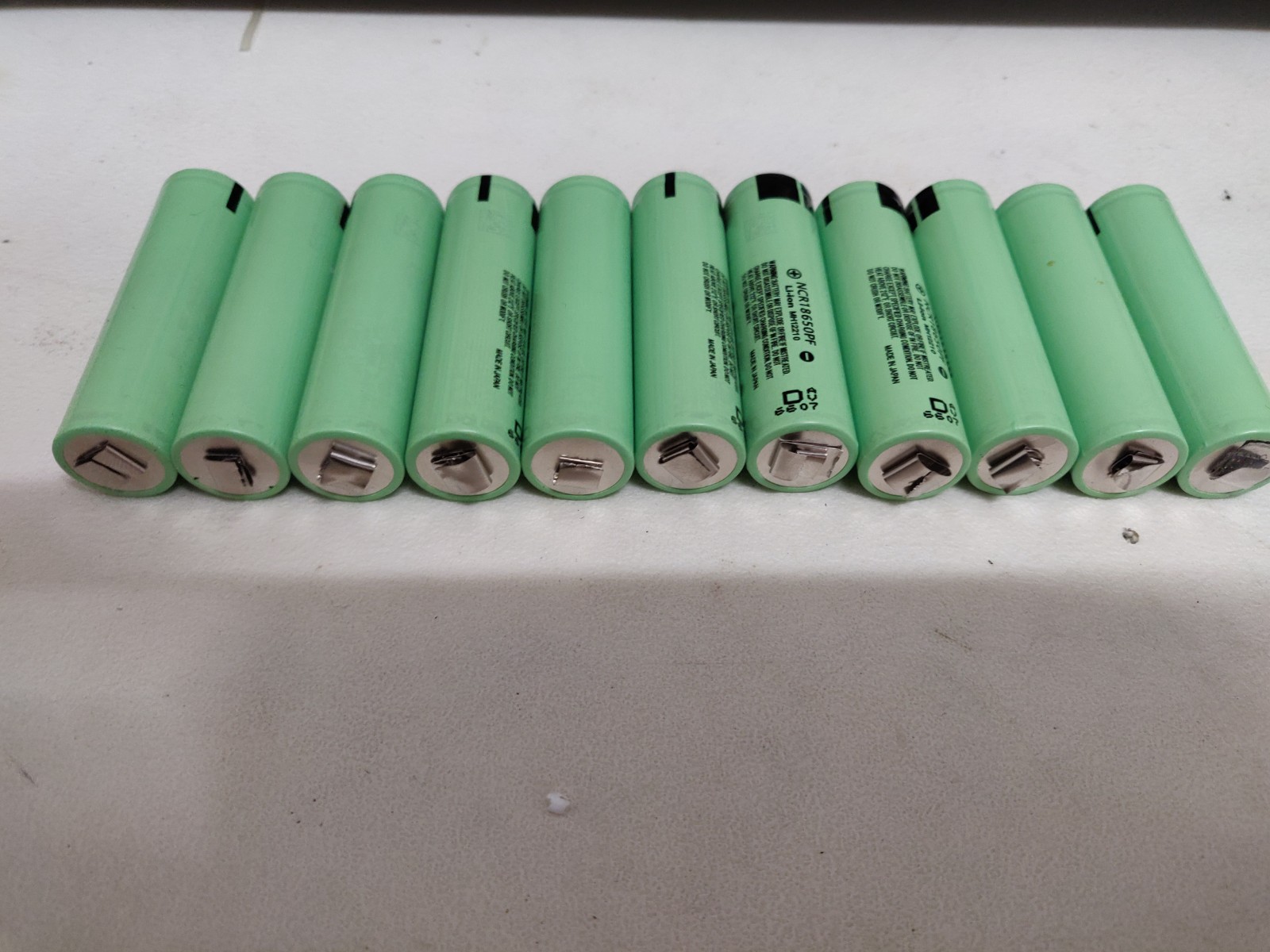

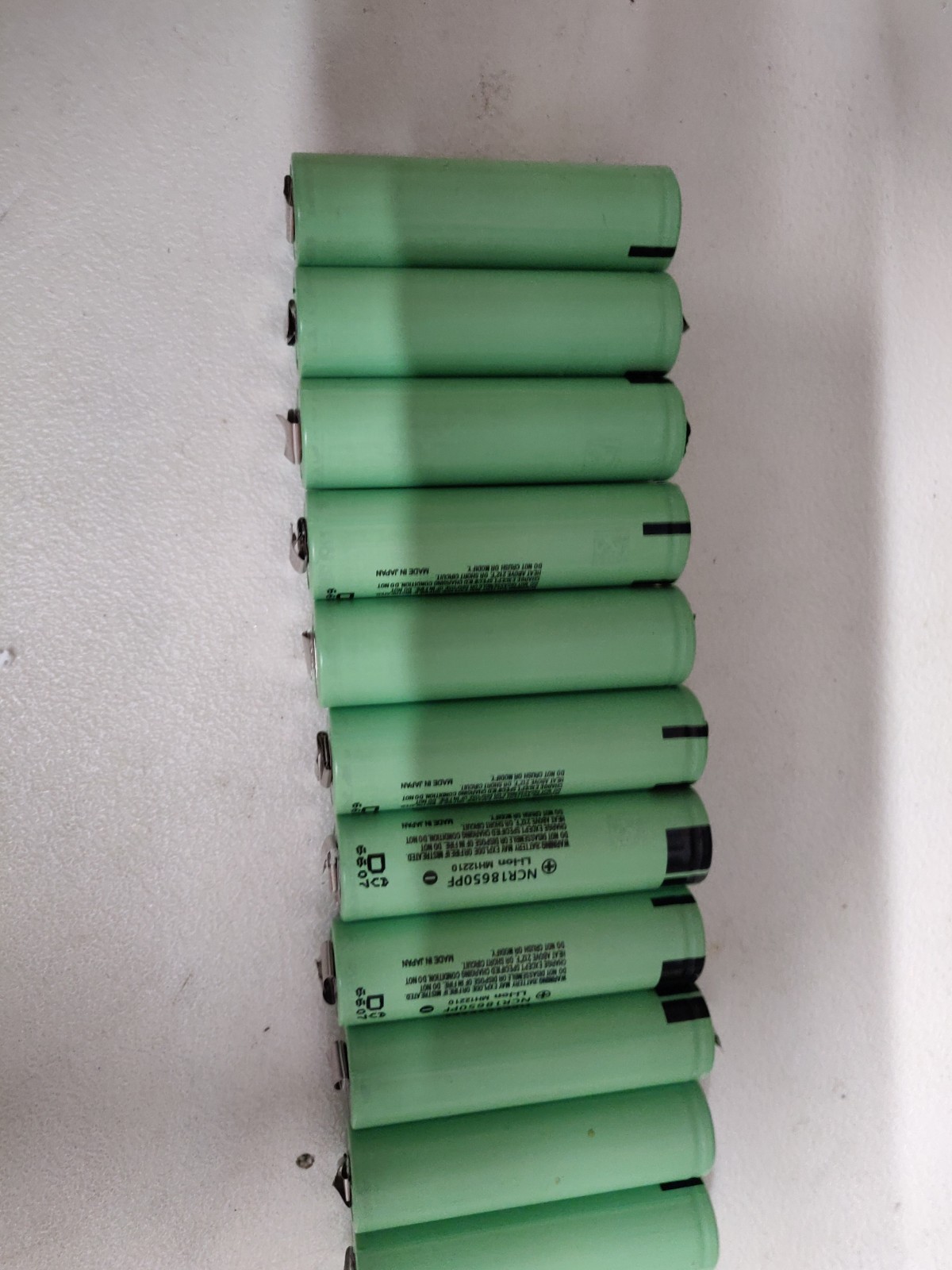

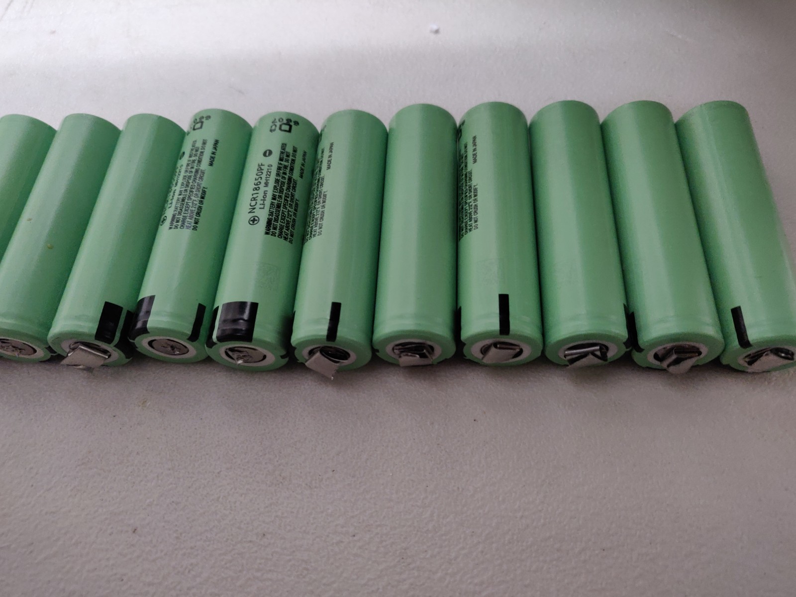

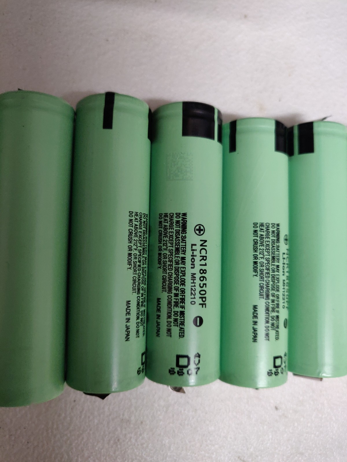

Ich habe aus dem Angebot 11 Zellen gekauft und zu einem Akkupack verschweißt: https://www.ebay.de/itm/Panasonic-LiIon-Zelle-NCR-18650-PF-Akku-2900mAh-3-6-3-7V-Z-L%C3%B6tfahne/192474758695?ssPageName=STRK%3AMEBIDX%3AIT&_trksid=p2057872.m2749.l2649 Danach hat sich rausgestellt, dass eine andere Zellenkonfiguration besser gewesen wäre. Hab die Lötfahnen dann durchgeschnitten, dünne Lötfahnen gleich entfernt, um die Zellen aus den Spacern wieder rauszubekommen und wollte die restlichen Lötfahnen dann abschleifen. Mir ist das nun aber zu aufwändig, weil ich 22 Seiten abschleifen muss und es einfach nur Dreck macht. Die Zellen waren noch nicht in Betrieb, sind also eigentlich neu. Zellen sind alle unbeschädigt. Evtl kann ja jemand noch was damit anfangen. Kabel lassen sich an den vorhandenen, umgeklappten Zellen ohne Probleme anlöten. Bezahlt habe ich ca. 50 Euro. Ich würde mal 30 Euro inkl. Versand in den Raum werfen.
