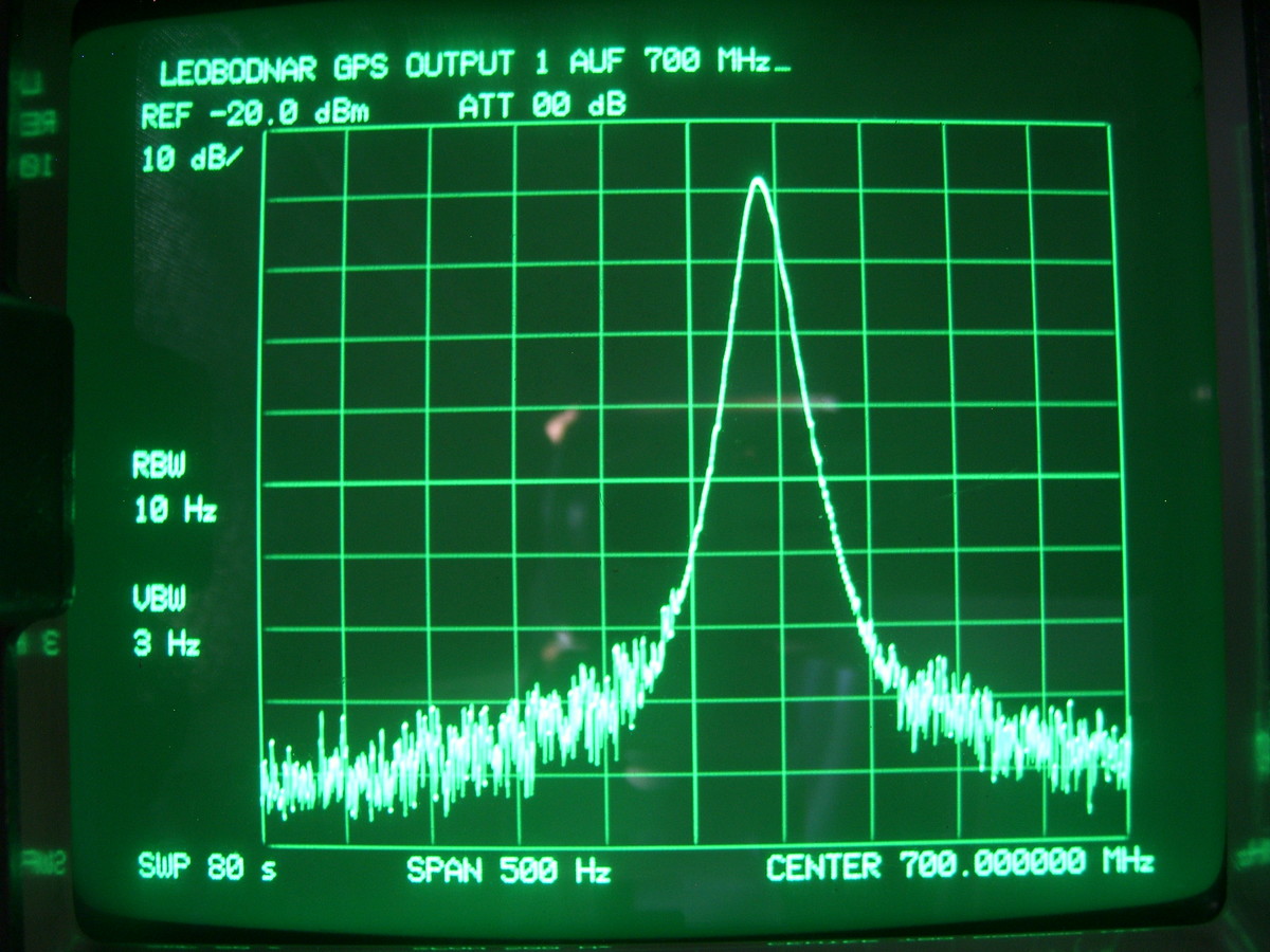

Schau mal hier: http://www.g4jnt.com/LckdSrcs.pdf (Grafiken leider nicht
gut lesbar), hier: http://g8ace.tripod.com/ (Anregung für die
Oszillatorschaltung) oder hier:
https://shop.kuhne-electronic.de/kuhne/de/shop/signalquellen/oszillatoren/MKU+XO+1+PLL++116+000+MHz++Oszillator/?card=1121
(Fertigprodukt).
Auf der Webseite des eigentlichen Herstellers sind etwas genauere
Angaben, ausserdem ein Link auf einen ausführlichen Testbericht eines
dänischen Funkamateurs:
http://www.leobodnar.com/shop/index.php?main_page=product_info&cPath=107&products_id=234
http://leobodnar.com/files/Microsoft%20Word%20-%20Investigation%20of%20Leobodnar%20GPSDO_rev2.pdf
Die meisten Messungen sind ohne PLL direkt am 10MHz TCXO, aber es gibt
auch ein paar bei 500 und 499 MHz.
Ich habe diesen GPSDO am DARC-Stand in Friedrichshafen gekauft, aber von
SDR-Kits direkt ist er deutlich günstiger.
https://darcverlag.de/SDR-Kits-GPS-basiertes-Frequenznormal-GPSDO

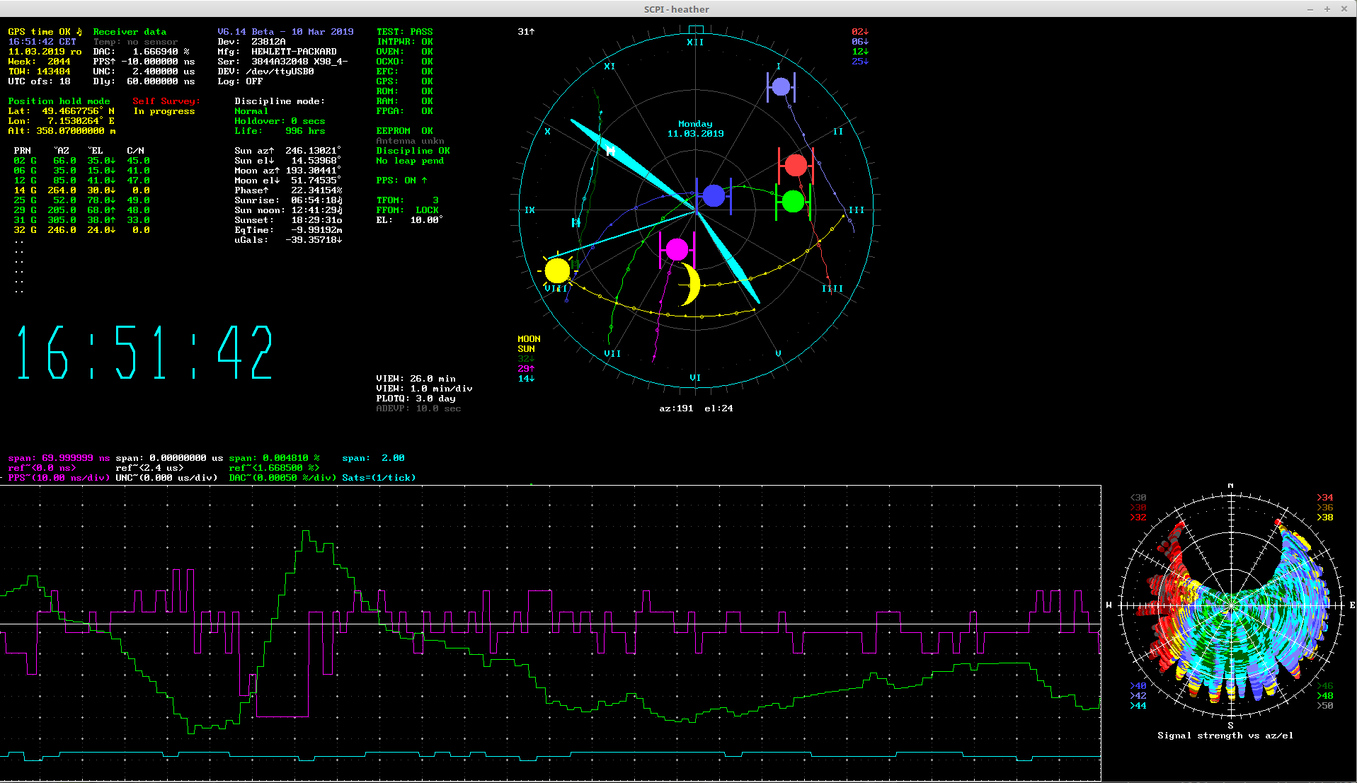

von Gerhard H. (ghf)
Der Sägezahn sollte sich auch rausmitteln. Man kann sowieso nur gaaaanz
langsam nachregeln weil man sonst die adev im Hz-Gebiet kaputtmacht.
Ich habe übrigens seit gestern Lady Heather V6.x am Laufen.
Spielt wesentlich besser mit meinem Lucent-GPS zusammen als
die früheren Versionen. Es kann auch die Sägezähne, die
VCXO-Regelspannung
etc anzeigen, je nachdem, was der Empfänger hergibt.
Oder auch die Signalstärke der Satelliten über Elevation und
Himmelsrichtung. Bei mir ist das Haus nach Westen etwas im Weg.
Das mit dem 1/3Hz verstehe ich nicht. Da muss man doch nur jeden 3. PPS
nehmen, wofür auch immer das gut sein mag.

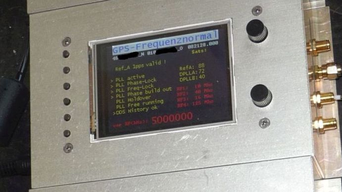

von B. G. (golf2010)
'Inzwischen benutze ich zwei Trimble
Thunderbolt GPSDOs'
Ich hab auch 2 von den Thunderbolts hier. Ich nutze aber lieber meinen
AD9548 Eigenbau-GPSDO. Der liefert mir schneller eine stabile Frequenz,
meine ich zumindest und diese ist auch frei einstellbar. Jedenfalls so
stabil, wie ich sie brauche. Ich will nur meine SDRs auf
Hertz-Genauigkeit kalibrieren.
Um mal das Rätselraten zum mehrfach genannten PLL-GPSDO zu lösen ein
Foto der Platine. Unten sind keine Bauteile.
Der PLL-Chip ist von Silabs:
https://www.silabs.com/products/timing/clocks/jitter-attenuators/device.si5328c
Si5328C Jitter Attenuator Clock Multiplier

Mich wundert jetzt noch, wieso Bodnar das Gerät mit "bis 800 MHz"
bewirbt, obwohl ein Si5328C bestückt ist, der laut Silabs nur bis 346
MHz geht, nur der Si5328B soll bis 808 MHz reichen.
Aber vielleicht erfährt man im Datenblatt näheres.

Tschuldigung wenn ich nochmal unterbreche
Im Datenblatt von Silabs steht auch nichts anderes. Ich nehme zu Gunsten
des Herstellers an, dass das nicht aus böser Absicht passiert ist.
Seite 9: "(See ordering section for speed grade vs frequency limits)"
Output Frequency ... 808MHz
aber Seite 69 "Si5328C-C-GM ... 8 kHz–346 MHz"
von mir bekommt Leo Bodnar jedenfalls keinen Kuchen

von Günter R. (guenter-dl7la) Benutzerseite
hier mal als praktisches Beispiel das GPS-disziplinierte Output 1 meines
LeoBodnar auf 700 MHz (benutze ihn als Referenzcklock eines AD9912), der
Analysator - ein älterer Takeda Riken - liegt noch 40 Hz zu tief, war
nur etwa 5 min eingelaufen. Die GPS-Antenne schaut durch
sonnenschutzbedampfte Fenster nach Süden, lt. Mobilfon dürften gerade
etwa 5 Satelliten zu sehen gewesen sein.
