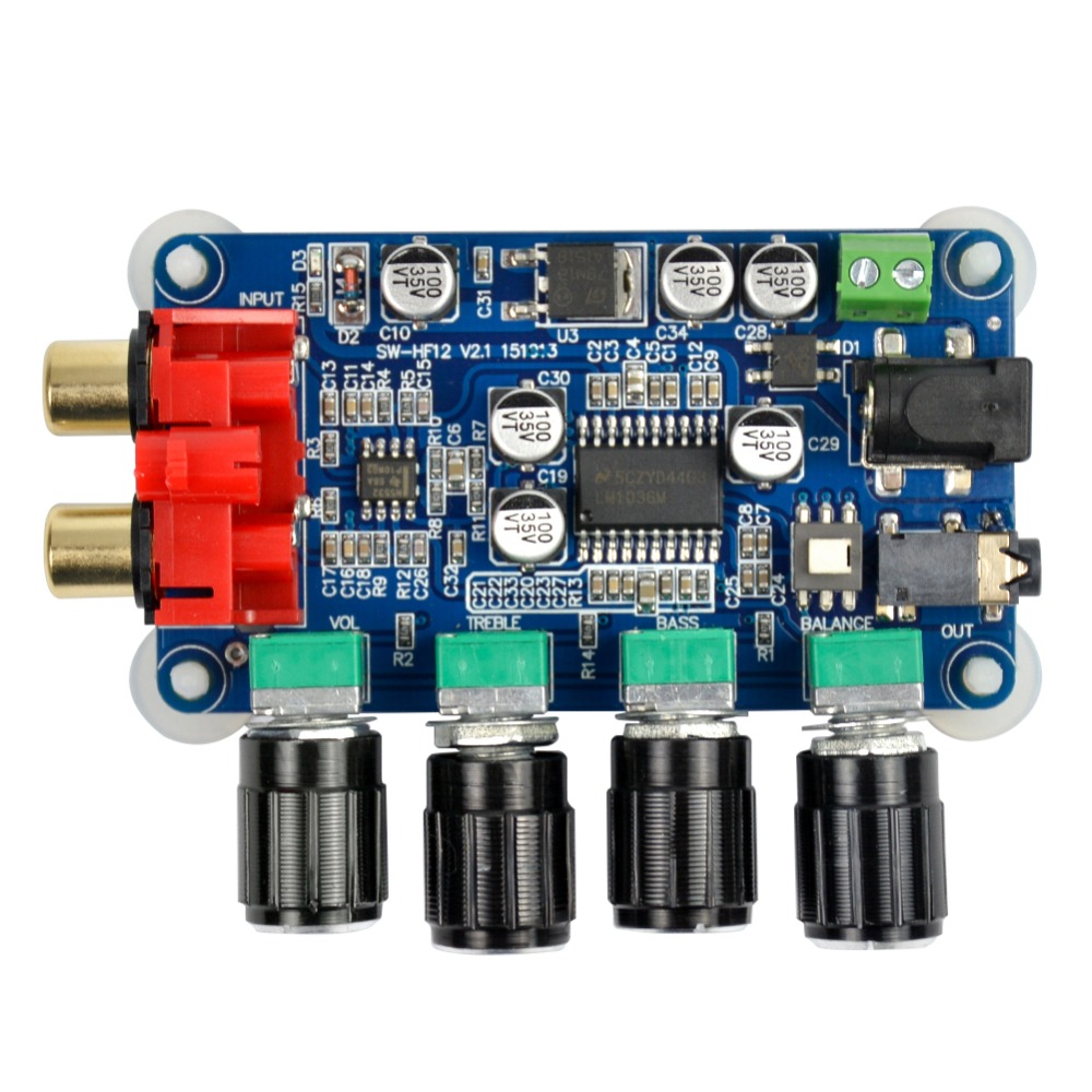

Hallo Leute, ich beschäftige mich neben zu etwas mit class d Verstärkern. Dazu brauche ich oft einen Vorverstärker mit Klangregelung. Ich habe mir eine fertige Platine vom Chinesen mit einem LM1036 und einem NE5532 am Eingang gekauft. Leider hat diese ein sehr hohes Grundrauschen. Versorgt wird die Platine mit 12V DC. Das Grundrauschen sind keine Oberwellen der Schaltregler. Dass ich das Rauschen nicht ganz weg bekomme ist mir klar. Aber wenn ich es schon mal um die hälfte reduzieren könnte wäre es deutlich besser. Den Schaltplan habe ich noch nicht raus gezeichnet (werde ich aber noch tun) aber der NE5532 an den Eingängen wird, soweit ich es verstehe, dazu verwendet den Pegel für den LM1036 zu begrenzen. Wie ich gelesen haben, hat schon der eine oder andere mit dem LM1036 gearbeitet und könnte ev. was zur Beschaltung bzw. Erfahrung mit dem IC und Grundrauschen sagen. Danke und Gruß.
Der LM1036 rauscht mit etwa 70-80dB S/N nicht stark. Ich kann mir nur vorstellen, das die Herren Chinesen Mist mit den Pegeln am NE5532 gebaut haben. Interessant wäre vor allen Dingen, ob der NE5532 hinter oder vor dem LM1036 im Signalweg liegt. Es ist auch sinnvoll, die vom LM1036 gelieferte Referenzspannung etwas zu filtern, bevor man sie zur Speisung der Potis verwendet.

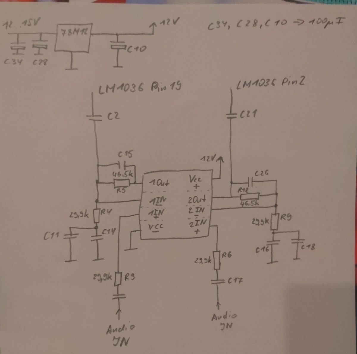

Hallo Leute, der NE5532 ist vor dem LM1036. Den Schaltplan reiche ich noch nach. Bin noch am Ausmessen. Ich kenn die OPVs vor dem LM1036 eher als Spannungsfolger / Impedanzanpassung? Gruß.

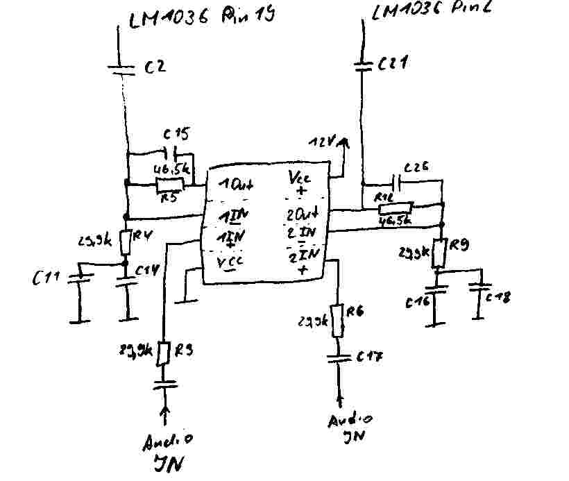

Nabend. Den Schaltplan um den NE5532 habe ich mal rausgezeichnet. Was mir noch aufgefallen ist, nachdem ich die Platine genauer angeschaut habe. Ich versorge diese mit ca.12,5V DC. Da ist aber noch ein Brückengleichrichter zwischen dem 78M12 Linearregler und den 12,5V. Somit bekommt der Linearregler unter 12V ab. Könnte ev. auch Probleme machen. Die OPVs sind im Gegensatz zu meiner Meinung nicht als Spannungsfolger beschaltet. Gruß.
Hallo, laut Schaltbild haben also die nichtinvertierenden Eingänge keinerlei Bezugspunkt und können auf irgendeinem Spannungsniveau herumschwirren, da sie über Kondensatoren in Reihe angeschlossen sind. Ob daher das Rauschen stammt? MfG
Kann durchaus vorkommen dass der sparsame Chinese die ganz billigen NE5532 verbaut. Die, in denen ein LM358 oder Ähnliches werkelt.

> Ich versorge diese mit ca.12,5V DC. Da ist aber noch ein > Brückengleichrichter zwischen dem 78M12 Linearregler und den 12,5V. Also mir kommt es ziemlich dumm vor einen 7812 mit weniger wie 15V zu versorgen. Warum siehst du das anders? Olaf
Ich sehe es nicht anders. Ist sehr ungünstig. Dass ist mir gestern erst beim Durchmessen des OPV aufgefallen. Ich werde heute mal den Brückengleichrichter überbrücken und den OPV auch. Mir ist die Funktion des OPV nicht wirklich klar. Heute Früh habe ich nochmal drauf geschaut. Da ist mir aufgefallen dass der rot gegenzeichnete Bereich auch zur Beschaltung des OPV gehört. Muss ich nochmal ausmessen. Gruß.

Hi Leute, ich habe heute Früh noch etwas getestet bzw. ich habe zuerst versucht die Versorgungsspannungen zu messen. Mit Oszi nicht so einfach. Ein Spektrumanalyser wäre hier besser gewesen. Ich habe jetzt einige LC-Filter hinter die Schaltregler geschaltet. Das hat das Rauschen etwas verringert. Ist schon mal besser als vorher. Mal schauen ob ich noch mehr herausfinde. Gruß.
Matthias S. schrieb: > Bekanntlich > fühlt sich ein OpAmp am wohlsten, wenn Ein- und Ausgänge spannungsmässig > ziemlich genau in der Mitte zwischen oberer und unterer Betriebsspannung > liegen. Hi, in dem gezeigten Schaltbild hängen beide Eingänge DC-mäßig völlig in der Luft. Also, nach meinem Verständnis müsste zumindest einer der beiden Eingänge einen UB/2-Spannungsteiler mit Abblockkondensator aufweisen. Statt dessen sind da zwei Kondensatoren parallel geschaltet. Stimmt das Schaltbild auch so? Habe mal einen getesteten Vorverstärker abgezeichnet. So sieht das z.B. bei einem serienmäßig gefertigten Radio aus. Wichtig ist, dass beide Eingänge Bezug zur "virtuellen Masse" haben. Und damit die NF nicht kurzgeschlossen wird vom Kond. C1, ist da noch der R3 drin. Die Spannungsverstärkung wäre dann ganz grob 1+(R5/R4), also ca. 15 Wenn man jetzt weniger haben möchte, müsste z.B. R5 verkleinert werden. In deinem Beispiel auch R5 kleiner. Könnte mir vorstellen, das sich dann das Rauschen reduziert, wenn es denn vom Vorverstärker kommt. ciao gustav
Hi Gustav, du hast recht. Meine ausgemessene Schaltung ist nicht vollständig. Am Wochenende habe ich wieder zeit mich weiter damit zu beschäftigen. Das Rauschen konnte ich durch LC-Filter größtenteils eliminieren. Was mich noch stört ist dass bei den Einstellungen durch die Potis im ersten 3. quasi nichts passiert. Fühlt sich an als ob logarithmische Potis verbaut sind. Sind aber normale lineare drin. Gruß, Georg.

"in dem gezeigten Schaltbild hängen beide Eingänge DC-mäßig völlig in der Luft." Habe ich oben vor Tagen bereits erwähnt. Aber das macht nichts. MfG

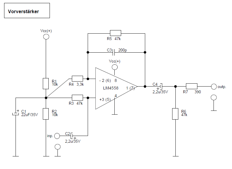

Hallo Leute, ich habe am Wochenende Zeit gehabt den Verstärker fertig zu machen und alle Probleme zu beseitigen. Ich wollte mir den großen Trafo sparen und habe deswegen alles mit Schaltreglern realisieren wollen. Als Vorverstärker habe ich den oben erwähnten LM1026 und als Endstufe einen TDA7498E. Das Rauschen wurde hauptsächlich durch die DC Welligkeit der Schaltregler verursacht. Ich habe hier einen großen StepUP der mir die 36V DC für den TDA7498E macht und einen StepDown für den Vorverstärker. Nachdem ich in beide Ausgangszweige ordentliche LC-Filter verbaut habe ist das Rauschen nur noch mit nem Ohr am Lautsprecher wahrnehmbar. Einen großen Nachteil hat der Vorverstärker. Wird die Versorgung abgeklemmt erzeugt dieser einen Ausschaltflop mit vollem Pegel. Das werden die Lautsprecher auf Dauer nicht mitmachen. Deswegen kam in den Ausgangszweig der Endstufe noch jeweils ein Relais mit Einschaltverzögerung und sofortiger Abschaltung bei Spannungsverlust. Mit guter DC-Versorgung ist der Vorverstärker zu empfehlen.
Georg X. schrieb: > Einen großen Nachteil hat der Vorverstärker. Hi, auf ca. UB/2 wird der "Plop" kommen. Daher haben die "dicken" Verstärker meistens + - Spannung. Auch für den VV wäre zu überlegen, ob man nicht auf Dualspannung umsteigt, wenn das möglich ist. ciao gustav
Hi Gustav, da wirst du recht haben. Mir war es aber wichtig alles im DC Bereich zu belassen. Deswegen auch die Entscheidung für den Vorverstärker. Macht die Versorgung einfacher. Gruß
