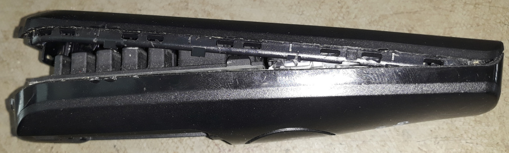

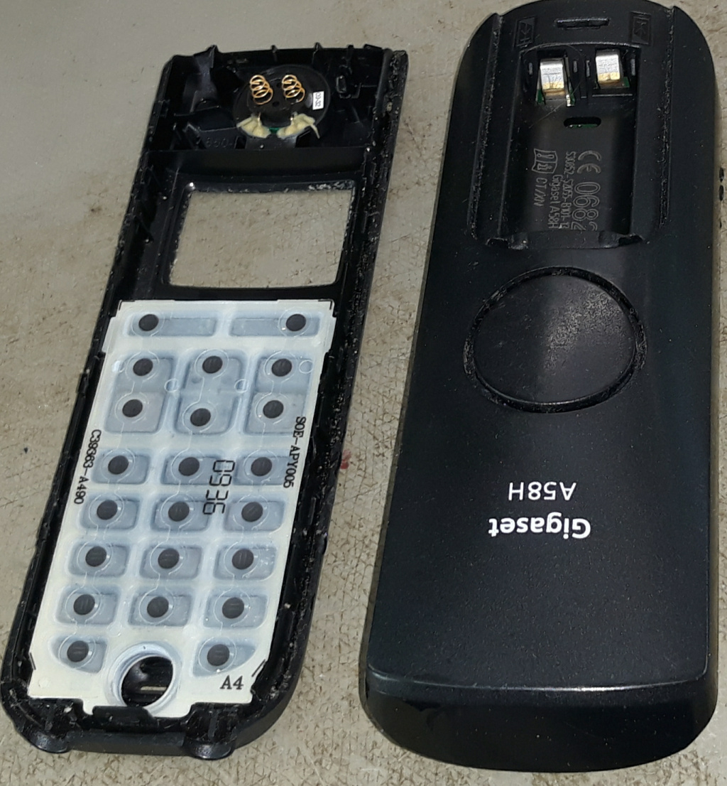

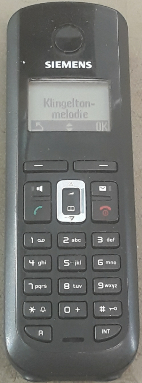

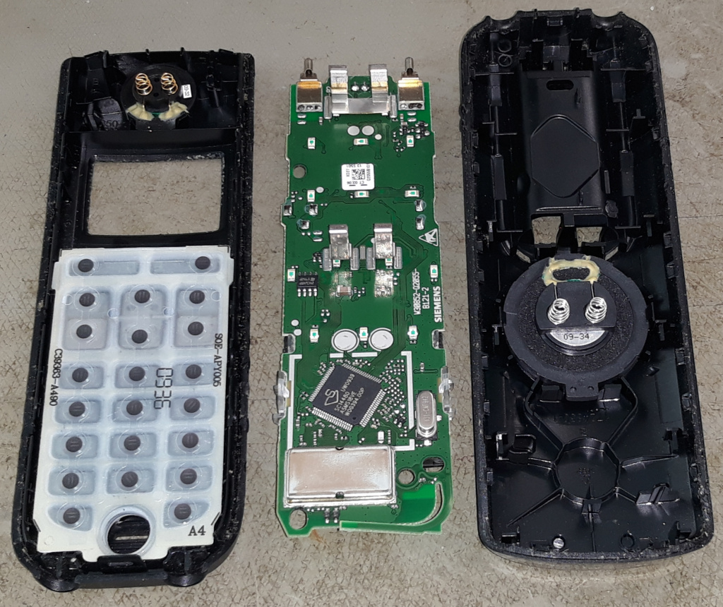

Mir ist gerade ein anderer Gigaset Handapparat zugelaufen.
Tut mit normalen Einwegzellen (AAA) alles das,
was man ohne Basisstation erwartet. Auch Melodieeinstellungen etc sind
möglich.

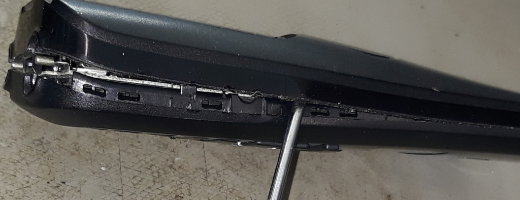

Sperrt sich gegen beschädigungsfreie Zerstörung
wie alle anderen Handsets auch, die ich bisher hatte.
Zumindest mit nem Plektrum
oder anderen Plastikteilen kommste da nicht rein.
Bei soviel Kraft wie das benötigt,
wabbelt mir alles an Plastik-Werkzeug weg.
Die Oberschale greift innen ins Unterteil,
also nicht anders (nach oben) herum zu öffnen versuchen.
Ich habe nun einen angeschärften Schraubendreher verwendet.
Auf halbem Wege müssen auch die Batteriekontakte zusammengedrückt
werden,
weil die sonst wie Widerhaken im Gehäuse stecken bleiben.

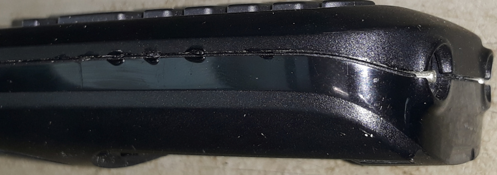

Bild 6  zeigt die Spuren die das nun hinterlassen hat.
Aber elektronisch ists immer noch OK

Hmmm,
da
https://www.mikrocontroller.net/attachment/609091/Gigaset-A58H_5.jpg
sind ja die Federn die, hier nicht das Akkufach sondern den
Lautsprecher, auf die Platine drücken und eventuell im Laufe der Jahre
von einen zu hohen Widerstand betroffen sein könnten.
