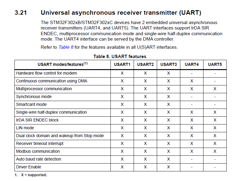

ich habe eine Frage zur USART und UART Schnittstelle bei STM32
Controllern. Sind diese eigentlich kompatibel zueinander? Kann man von
einem IC mit UART zu einem anderem IC mit USART übergehen? Aus dem
Datenblatt werde ich nicht schlau.
MfG
#5768103
Also
USART = Syncron zu einer Taktleitung.
UART= asyncron.
Natürlich sind beide Schnittstellen nicht kompatibel. Ein USART Modul
auf einem Controller kann aber meistens beides und lässt sich
entsprechend konfigurieren. Wenn darauf die Frage abzielt.

Gast #5768113
Haha schrieb:
> Aus dem
Dabei steht die Antwort genau in der Tabelle die du gepostet hast.
Du willst von UART nach USART gehen. Laut Tabelle können USARTs alles
was UARTs können.
Umgekehrt, von USART auf einen UART wechseln, bring nur dann Probleme,
wenn du ein Feature verwendest, dass in der Tabelle bei einem UART mit
"-" gekennzeichnet ist.

Gast #5768143
Ich dachte halt, wenn der Asynchrone Modus im Datenblatt nicht
aufgelistet ist, dann könnte ich USART nicht auf UART umstellen. War
wohl falsch gedacht.
#5768164
Cyblord -. schrieb:
> Also
> UART= asyncron.
USART universal syncron asyncron receiver transmitter
UART universal asyncron receiver transmitter
Ein UART kann also keine syncron-Modi.
Stimmt auch nicht zwingend. Syncron ist auch die Übertragung ohne
Start-/Stoppbit mit einer Präambel zum Syncronen Start und fester
Datenblocklänge, wo kein getrennter Takt mit übertragen wird.
