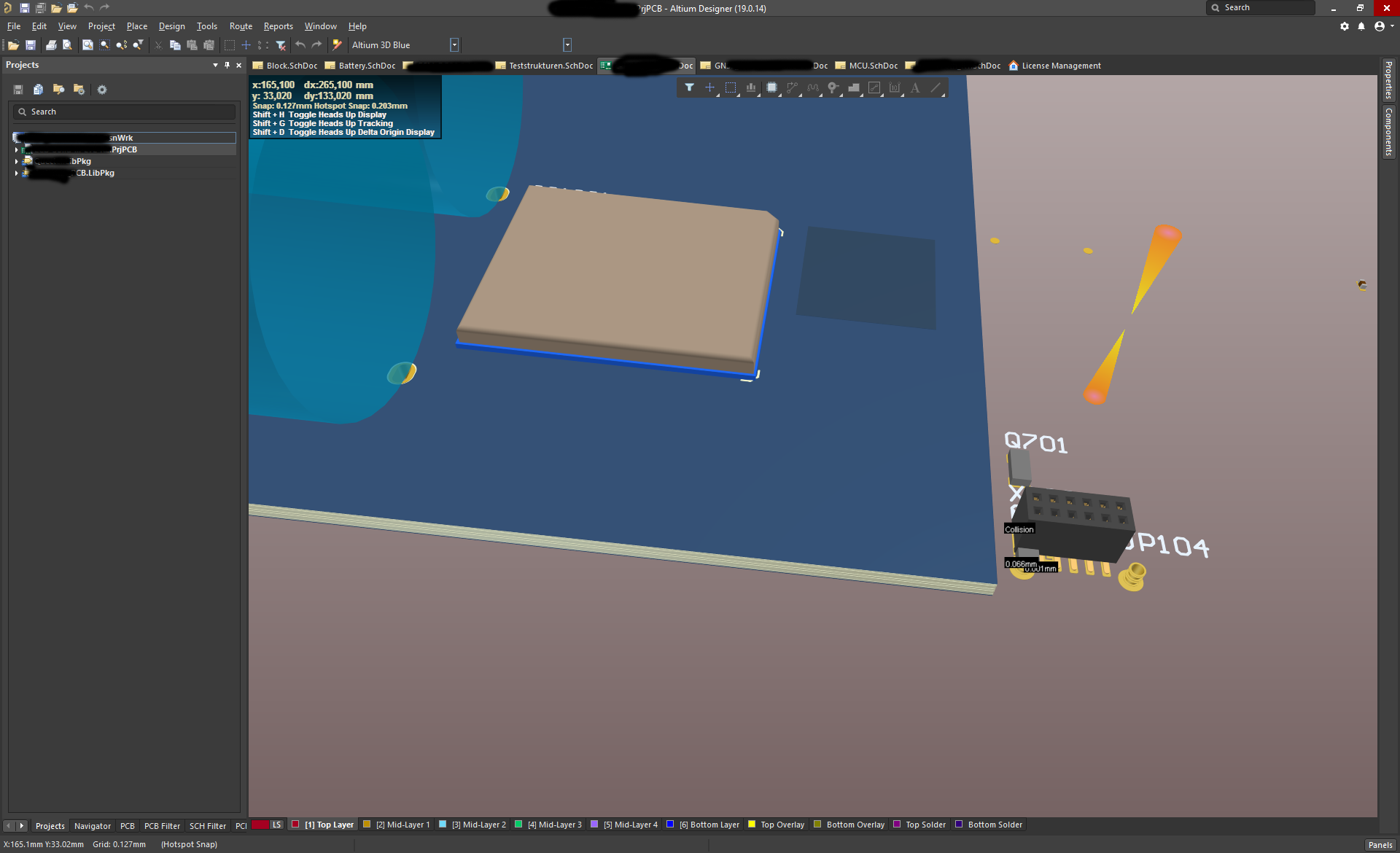

Hallo, hat jemand den AD19 in einer VMware am Laufen? Ich bekomme dort einen DirectX-Fehler. Der VM-Grafiktreiber scheint nicht zu passen. Der AD17 läuft in der VMware ohne Probleme. Gruß Bernd
#5768912
Geht AD18 denn?
Nein, AD18 geht auch nicht.

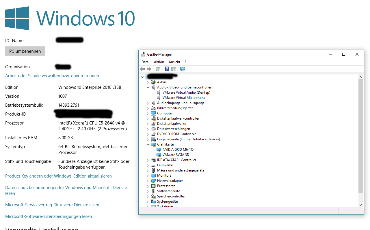

Im Bild vom Gerätemanager ist mir aufgefallen, das zusätzlich zur VM-Grafik noch eine Grafikkarte installiert ist. Das könnte die Lösung sein, aber wie bekommt man die installiert? In den Einstellungen finde ich nichts passendes.

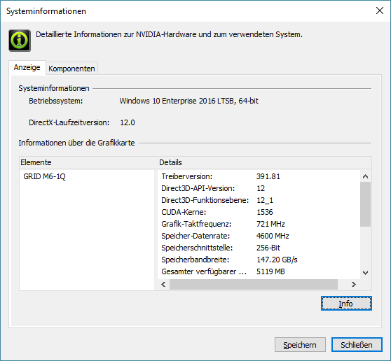

Hallo Bernd, Bernd K. schrieb: > Im Bild vom Gerätemanager ist mir aufgefallen, das zusätzlich zur > VM-Grafik noch eine Grafikkarte installiert ist. Das könnte die Lösung in dem Server steckt noch eine Tesla M6 GPU Beschleunigerkarte, diese wird als virtuelle Grafikkarte an die VM durchgereicht. Es sind dazu auf der VM ganz "normale" Grafiktreiber (von NVIDIA in unserem Fall) installiert. Das System unterstützt DirectX 12. @Jörg W. Der Vertrieb scheint bei Altium etwas umgebaut geworden zu sein. Früher gingen die einem permanent auf die Nerven, mittlerweile gar nicht mehr. Da kommt gerade mal noch eine eMail, dass die Subscription bald ausläuft und man ans Verlängern denken solle :-) Marian.

Ich habe jetzt eine VM mit Windows 10 getestet. Dort scheint AD19 richtig zu laufen.
