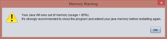

ich habe die Java-Visualisierung eines Berker-IP-Control im IE laufen.
Da erscheint immer wieder eine Fehlermeldung wie im Anhang:
"Your Java VM runs out of memory (usage >85%). It's strongly recommended
to close the program and extend your java memory bevore restarting
again."

Sieht nach W10 aus - schau mal unter
Systemsteuerung > Java, im Tab "Java", "Java Runtime-Versionen und ...":
Button [Ansicht ...] klicken.
Dort unter Runtime-Parameter den benötigen Speicher zuweisen mit z.B.
"-Xmx512m" für maximal 512MB oder ggf mehr. Default kenne ich nicht,
warscheinlich 256M?

Nein, Win 8.1, die Angabe habe ich leider vergessen, sorry.
Ich habe gestern nochmal kurz in den AddOn-Einstellungen des IE
nachgesehen und festgestellt, dass ich nur die 32bit Version von Java
habe. Die 64bit Variante nachinstalliert, und im Schnellversuch kurz vor
Feierabend festgestellt, dass es damit klappt.
Deinen Lösungsweg konnte ich jetzt auch nachvollziehen, habe ich aber
entsprechend nicht probiert.

Lern doch bitte mal lesen. Da steht nirgendwo "Fehler", sondern statt
dessen ganz fett "Warnung". Der Unterschied ist bekannt?

Dann wirst du das irgendwo im Brauser einstellen müssen. Aber die
Meldung ist sowiso gaga. "Es sind nur noch 15% des zugewiesenen
Speichers ungenutzt. Voll schlimm, Alter!". Wenn es 1% wären, könnte ich
die Panik ja noch nachvollziehen. Aber da es Java ist, wird es einfach
nur Zeit für die nächste garbage collection sein.
Für ungenutzten Speicher gibt es kein Geld zurück. Und Java neigt nun
mal dazu, viel Zeug im Speicher herumgammeln zu haben, das zwar
irgendwann man gebraucht wurde, jetzt aber nicht mehr. Und weil man in
der Dreckssprache keine Möglichkeit hat, dem Laufzeitsystem verbindlich
zu sagen "ich brauch das nicht mehr, das kann weg", muß man eben darauf
warten, daß sich der garbage collector irgendwann mal erbarmt.
