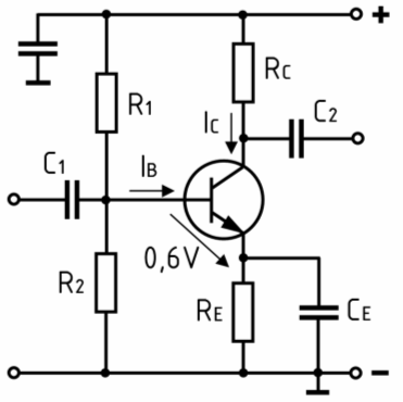

wozu dient der Kondensator ganz oben zwischen Masse und der
Versorgungsspannung?
Mir fallen zwei Mögliche Erklärungen ein, vielleicht gelten ja beide:
1. Möglichkeit
Er fängt Spitzen oder Einbrüche der Versorgungsspannung ab.
2. Möglichkeit
Er soll hohe Frequenzen gegen Masse kurzschließen. Dann frage ich mich
allerdings, warum vor + nicht noch eine Drossel ist.
Könnt ihr einem Newbie helfen?
Und als Extrafrage: Wie dimensioniert man solche Kondensatoren? (Ich
würde die Schaltung gern mal nachbauen.)

Warum "entweder ... oder..." - die Aufgabe wird beides sein. Die Drossel
ist vielleicht nicht in diesem Schaltplan eingezeichnet weil sie - in
diesem Falle - wahrscheinlich einfach nicht notwendig ist.

Beide Erklärungen trffen zu. Je nach Schaltung wird man die eine oder
die andere als erste nennen.
In der Transistorschaltung ist die sinnvollste: VCC und GND sind
wechselstrommäßig das selbe Potential. Der Kondensator soll dafür
sorgen, dass das auch möglichst gut gilt und nicht nur für hohe
Frequenzen.
Bei Digitalschaltungen bevorzugt man als Erklärung die 1. Möglichkeit.
Der Kondensator macht beides gleichzeitig.

Ein Kondensator ist für HF ein Kurzschluss.
Eine Drossel hingegen eine Unterbrechung.
Eine Drossel in der Versorgungsleitung blockt zwar HF ab, aber sie
verhindert auch, dass schnelle Änderungen in der Stromaufnahme der
Schaltung aus der Quelle nachgeschoben werden können. Denn schnelle
Änderungen sind ja auch HF.
Daher ist eine Drossel nur dann sinnvoll, wenn nur kleine
Stromschwankungen zu erwarten sind.
Oder der Kondensator hinter der Drossel muss groß genug sein, diese
Schwankungen auszugleichen.
Letztendlich ist der Kondensator immer dazu da, die  'Trägheit' der
Induktivität bezüglich Stromänderungen auszugleichen. Egal, ob eine
Drossel eingebaut ist, oder alleine die Induktivität der Leitung
schnelle Stromänderungen verhindert.
Gleichzeitig schließt der Kondensator hochfrequente Spannungen kurz und
entstört somit.
Fazit:
Es ist nicht immer sinnvoll, eine Drossel vorzusehen. Es kann auch
nachteilig sein.
Ein Kondensator hingegen schadet eigentlich nie

Stefan schrieb:
> 1. Möglichkeit
Vor allen Dingen dies.
Denn die Zuleitung ist, auch wenn sie kurz ist, leider eine
Induktivität. Zumindest dieses, also den störenden induktiven Effekt der
Zuleitung, muss man abblocken. Daher die Kondensatoren zwischen Plus und
Masse an quasi allen Verbrauchern, ob ICs oder eben Shcaltungen.

Das ist ein Pufferkondensator, den man eigentlich an jeder Endstufe
findet. Manchmal koennte evtl. u. g. U. darauf verzichtet werden,
aber meist ist es besser, wenn man ihn schon dorthinpflanzt. Er
bietet schlicht einen niederimpedanten Puffer, der Kabel und/oder
Leiterbahnen vom Großteil der pulsartigen Stroeme entlastet.
Michael hat recht - die Zuleitung hat eine Induktivitaet, die sich,
je steiler/hoeher der benötigte Strompuls, je stoerender auswirkte.
Versorgungsleitungen sind noch dazu oft nur fuer den mittleren Strom
ausgelegt, und waehrend hoher Stromspitzen entstuende dementsprechend
(zu) hoher Spannungsfall.

von soso... (Gast)
Ui, wir bauen Schwingkreise in die Stromversorgung :-)
Naja, wenn wir nicht aufpassen zumindest. Selbstverständlich kann man
LC-Filter in die Versorgung bauen. Das ist sogar recht üblich. Folgende
Formel sollte man aber immer bemühen:
Q=(1/R)*SQRT(L/C)
Das R bekommt man aus den parasitären Elementen. Bei der Drossel
("DC-Resistance") und dem Kondensator ("ESR") steht das üblicherweise im
Datenblatt.
Q sollte kleiner oder gleich 1 sein. Ist es das nicht, kann ein Elko oft
Abhilfe schaffen (großer ESR, großes C, beides drückt die Güte). Da
nehmen wir dann den "schlechten" mit hohem ESR ausnahmsweise gerne.
Jedenfalls sind LC-Filter mit 40dB Spannungsüberhöhung bei der
Schaltfrequenz der LED-Lampe nebenan keine gute Idee.
