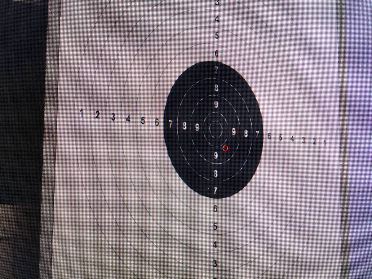

vollkommen falscher Ansatz. :-) Ich komm aus der Programmierer Ecke und
hab da vielleicht einfach einen anderen Denkansatz.
Die Lösung: OpenCV
Einfach einen Rechner (glaub sogar ein Raspberry reicht da) nehmen und
mit Fotos der Zielscheibe füttern (hier kann man ja auch Aufnahmen
automatisiert z.B. mit einer Digitalkamera von weiter weg machen und
muss dann auch nix um die Zielscheibe bauen was ggf. erst abgenommen
werden muss.
Lösungsansatz inkl. Beispiel ist hier zu finden:
https://stackoverflow.com/questions/33321303/how-to-detect-bullet-holes-on-the-target
Mit freundlichen Grüßen,
Benjamin

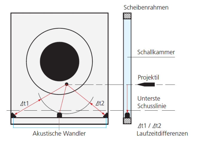

Gast #5770309
Christian F. schrieb:
> Hier in der Schweiz sind praktisch alle 300m-Schiessstände, auf denen
> mit diesem Kaliber geschossen wird, mit elektronischen Trefferanzeigen
> ausgerüstet.
> Diese verwenden Mikrofone, die unterhalb der Scheibe montiert sind.
> Durch Auswertung der Laufzeit-Differenzen des Schalls wird dann die
> Position bestimmt.
> Bei diesem Verfahren muss allerdings auch die Zielscheibe selbst
> entsprechend konstruiert sein, d.h. der Scheiben-Rahmen bildet eine Art
> Schallkammer für die Mikrofone.
> Anbieter für diese Systeme bei uns sind Sius (https://sius.com/),
> Polytronic (http://www.polytronic.ch/de) und Imetron
> (http://imetron.ch/sintro300).
Versteh ich das richtig: Das Mikrophon ist radial zur Flugbahn des
Projektils vor der Zielscheibe angeordnet? Und misst dann die Entfernung
zwischen sich und dem Projektil über die Schalllaufzeit auf Höhe der
Ebene vor der Zielscheibe, oder wie?
Das wär ja schon krass. Aber wie ist es damit möglich aus radialer
Position zum Einschussloch dessen Lage zu erkennen? Selbst wenn die
Entfernung genau bekannt ist, liegt das Loch auf einem Radius zum
Mikrophon. Umlaufend angeordnete Mikrophone?
Ich wäre davon ausgegangen, dass der Bildvergleich der Zielscheibe
vorher/nachher die einfachste el. Auswertemöglichkeit ist.

#5770459
Es befinden sich 3 Mikrophone unterhalb der Scheibe, je eins in den
Ecken und eins mittig. Das angehängte Bild zeigt den prinzipiellen
Aufbau und stammt aus einem Dokument von Sius.
Meines Wissens ist noch ein zusätzliches Mikrophon gegenüber einem
Schallgeber montiert, worüber die Schallgeschwindigkeit gemessen wird.
Falls gewünscht kann ich von unserer Anlage ein paar Fotos einstellen.
