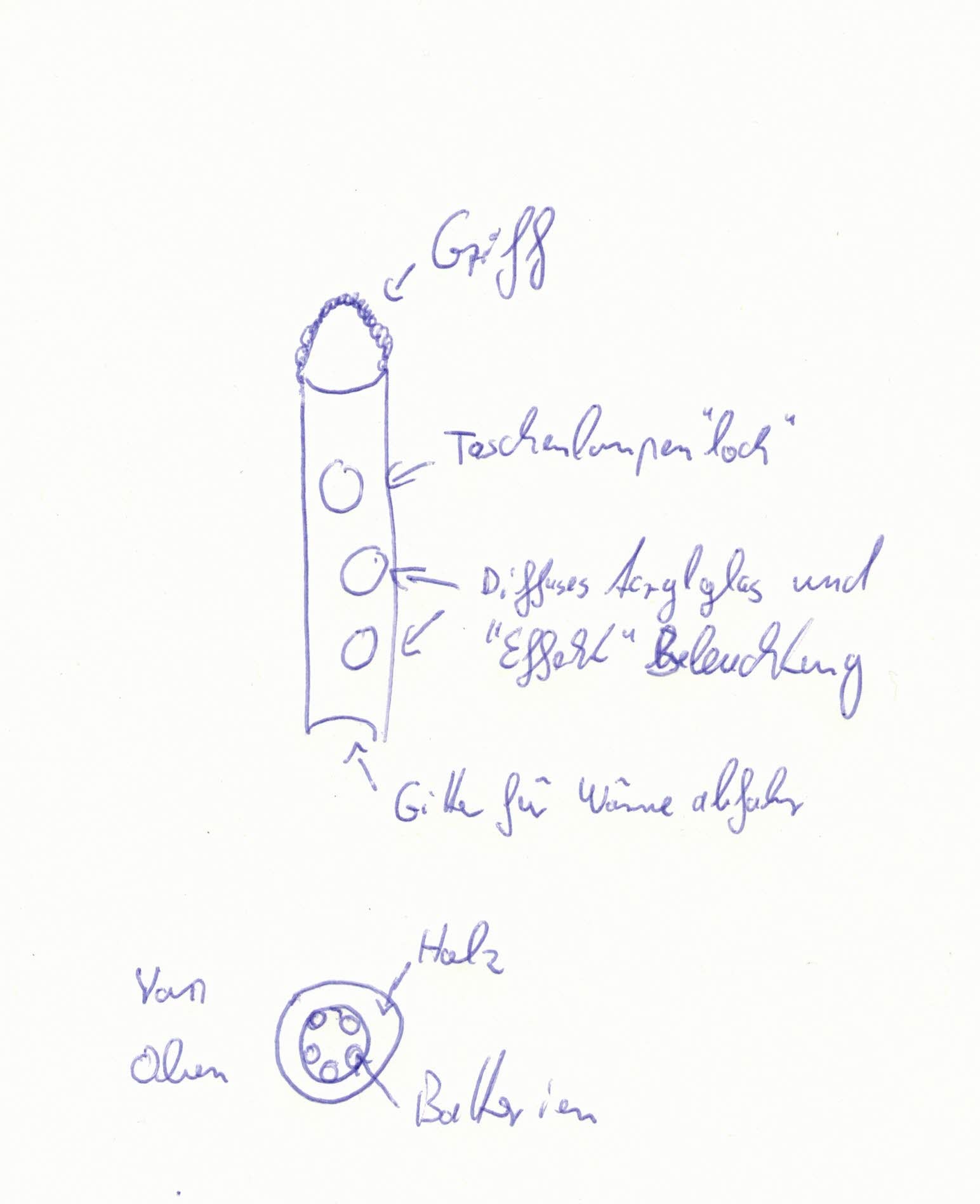

als Anfänger wage ich mich an ein größeres Projekt und würde mich über
Hilfe sehr freuen.
Es geht darum eine Lampe zu bauen die beleuchtet und Atmosphärische
Effekte erzeugen soll. Sie soll so hell sein das man im Dunkeln einen
Weg im Wald gut sehen kann vielleicht so 10m weit. Sie wird für LARP
verwendet und sollte daher auch mal einen Sturz überleben und Regen
aushalten können.
Das Gehäuse habe ich vor aus Holz zu machen. Es wird ca 30 cm Lang bei
9cm Durchmesser sein.
Oben möchte ich mit einem Korken alles verschließen und einen Henkel
befestigen um sie als Lampe zu tragen. Die Löcher würde ich mit
Acrylglas verschließen.
Die LED sollen mittels einer kleiner Fernbedienung gesteuert werden die
man im Ärmel verstecken kann. Die Leuchtdauer soll rund 10 Stunden sein.
Da ich leider keine Erfahrung habe wie hell eine LED ist und wie ich das
ganze ansteuern würde ich um Hilfe bitten.
Meine erste Überlegung war RGBW SMD 5050 zu verwenden vor jedem Ausgang
an der Rückseite der Röhre zu platzieren.
Dazu ein passenden Akku oder Batteriehalter ein zu kleben. Die Steuerung
über dieses einfache Gerät zu gestalten.
Für Vorschläge und einen guten Rat wäre ich sehr Dankbar.
Viele Grüße
Stefan

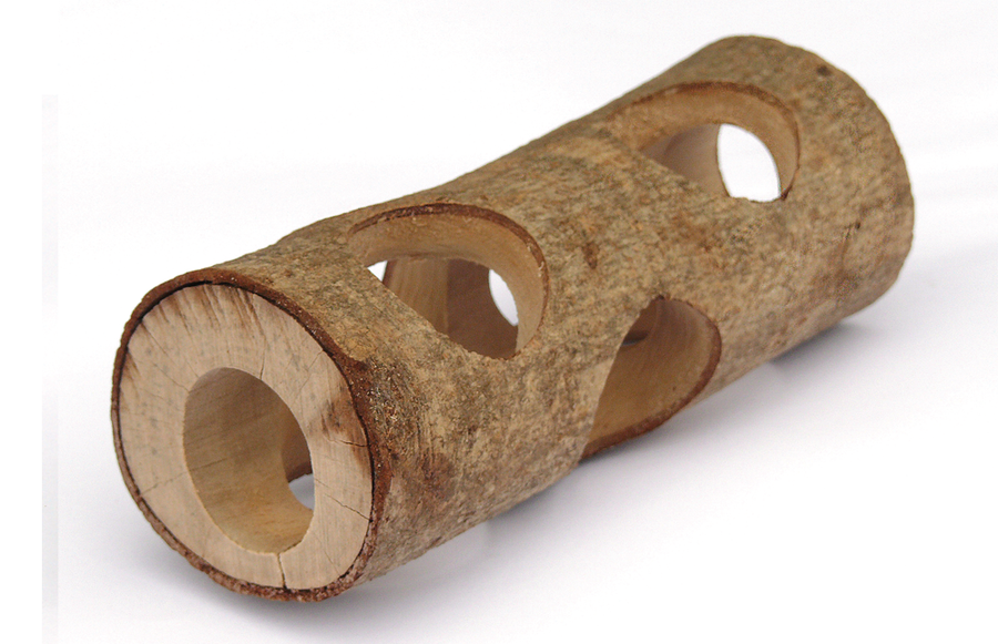

Coole Idee, aber allein die Holzarbeiten sind recht "nervig".
"Von oben" in den Stamm bohren ist das schlimmste für einen Bohrer, da
er jede einzelne Faser durchtrennen muss.
Habe zu Weihnachten ähnliches gebastelt, und für 3 Löcher mit 40mm
Durchmesser und 10cm Tiefe mehr als ne Stunde gebraucht.
Forstner wurde mehrfach währenddessen geschärft, Holz war aber auch
trockene Eiche und Kirsche.
OP #5769376
Vielen Dank für die vielen Antworten.
Das Stück Holz bekommt man für 6€ so wie es im Bild ist im Tierhandel.
Damit wollte ich dann auch arbeiten. Die Lösung mit RGB ist für ein
mystische magisches Licht leuchten zu lassen eher Richtung Fantasy. Es
muss kein Feuer simuliert werden. Mann soll halt im Dunkeln einen
Waldweg sehen können und für eine Show Bunte Farben nutzen können.
Meine Unkenntnis liegt darin welche LED könnte ich verwenden damit die
Leuchtkraft ausreicht und gleichzeitig eine Lange Leuchtdauer zu
erzeugen.
Auch die Steuerung der LED ist wohl nicht trivial. Darum wollte ich die
einfache Lösung nutzen aber ich wurde mich auch an einen Mikrocontroller
Lösung wagen.
Viele Grüße
Stefan

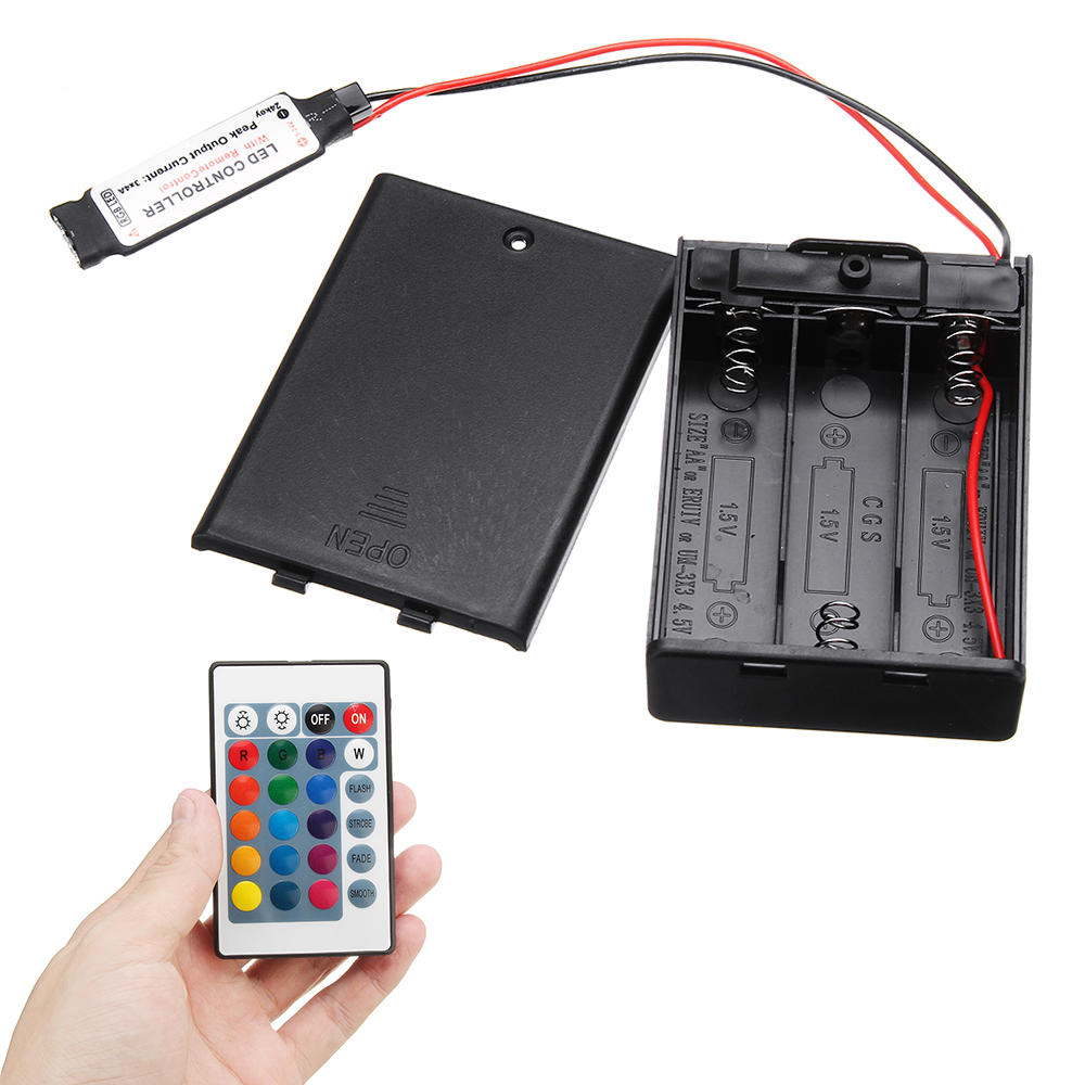

#5769515
reicht dir dafür eine farbige LED im Holz oder soll das noch
flackernde... Effekte haben?
also mus LED + Akku + Steuerung in das HOlz passen?
um realistisch abzuschätzen was damit möglich ist musst du mal ein paar
Maße rausrücken, vor allem Durchmesser und Länge von dem Loch im Holz.
Du benötigst irgend eine Art von Diffusor vor der LED sonst sieht man
diese. Wenn du mehrere Watt LED in ein kleines gehäuse quetschen willst
musst du wegen wärme aufpassen, sonst fackelt dir das ganze ab (oder hat
erheblich reduzierte Lebensdauer)
> erzeugen.
das hängt alles voneinander ab, wenn du nicht die billigste LED und Akku
nimmst ändert sich da nicht sehr viel. wenn du die LEDs mit etwas
weniger als Nennleistung betreibst kann die Effizienz besser werden und
die LED nicht ganz so warm.
> Lösung wagen.
auch das hängt davon ab was du willst, am einfachsten wäre ein
Widerstand, dann leuchtet die und fertig. eine Konstantstromquelle ist
besser, als step up/down auch energiesparender. wenn die LED
unregelmäsig blinken soll muss eher ein µC ran, oder du schlachtest so
ein LED Teelicht und ersetzt die LED durch ein (logic level) Mosfet oder
Transistor mit dem du deine LED steuerst (falls das Flackern durch PWM
erzeugt wird, wenn es analog ist verheizt du zu viel)
Stefan B. schrieb:
> Es
in dem Fall reicht tatsächlich so ein Steuergerät wie im Bild oben.
Diese sind aber (fast) immer infrarot, also brauchen die Sichtkontakt
(mit der Fernbedienung) um zu Funktionieren. Das im Bild sollte mit
einer Li Zelle laufen, die meisten sind aber für 12V ausgelegt, achte
darauf bei Kauf.
OP #5769558
K. S. schrieb:
Es wäre schön wenn man einzelne Farben oder mehrere Pulsieren lassen
könnte.
Die Maße werden als 30cm Länge bei 9cm Durchmesser des Lochs angegeben.
Ich würde schätzen das auch die Löcher in der Größe sind.
Das Acrylglas könnte ich einfach in Diffus nehmen.
>> erzeugen.
Das ist ein sehr guter Tipp. Das werde ich aber Testen müssen wie weit
man da runter gehen kann und noch ausreichend Licht produziert.
>> Lösung wagen.
Als Controller habe ich mir einen ESP8266 ESP-12E WiFi angeschaut.
Leider weiß ich nicht wie das ohne Handy ansprechen kann und das sollte
nicht gesehen werden.
> Stefan B. schrieb:
>> Es
> darauf bei Kauf.
Ich könnte den Empfänger auf den Deckel setzten und ein wenig mit
Dekoration verdecken.
Vielen Dank K. S. für deine Hilfe
da passt schon einiges rein, das ist gut.

Ich habe eine Skizze von der Grundüberlegung gemacht. Ja ich kann nicht
gut Zeichnen aber ich hoffe es Hilft.

in die 30cm mit 9cm Durchmesser passt ordentlich was rein, auf dem Bild
oben sah das nach 3-4cm Durchmesser und vllt. 10cm Länge aus.
trotzdem könnte man die Lichtleistung nach "vorne" etwas größer machen,
dann blendet es auch weniger. z.B. nach vorne 3-4 der 1W LED und
seitlich je eine.
von der Länge her sollten 4 18650er zellen passen (26cm), dann zwei
nebeneinander und noch zwei mal 3, damit hast du 7 in Serie und das 2
mal parallel (macht ca. 4cm*4cm Grundfläche),  dann sollte alles andere
trotzdem passen.
Stefan B. schrieb:
> as Licht
> pulsiert in einer bestimmten Farbe oder verschiedenen
dann hast du auch nie die volle Leistung, das hilft auch.
Stefan B. schrieb:
> Ein Gitter am Fuß könnte die Wärme besser ableiten auch wenn man dann
> mit Wasser mehr aufpassen muss.
an der Seite und oben wäre wirksamer, heiße Luft steigt auf, dann kann
unten zu sein und vllt kleine Schlitze/Löcher unten seitlich und im
Deckel, die können auch wie bei einem Kamin verdeckt werden, dann kann
die Luft zirkulieren und man sieht es nicht sofort.
ich würde jeder LED einen kleinen Kühlkörper spendieren, die gibt es für
"Star LED" (Aluplatine für power Led ist sternförmig) in ca. 1cm dick,
das sollte gut in das Loch passen.
