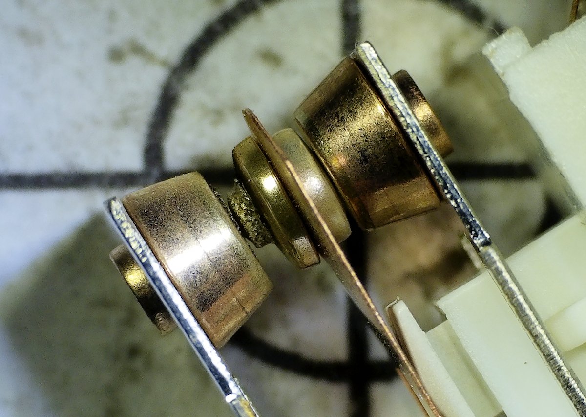

In meinem Haus (vor 6 Jahren gekauft) werkelt eine in die Jahre
gekommene Gasheizung, dürfte schon an die 25 Jahre alt sein.
Immerhin ist sie schon außentemperaturabhängig geregelt, laut Kaminfeger
darf sie also noch drin bleiben, solange die Abgaswerte i.O. sind.
Jetzt hatte sie eine Fehlfunktion und den Brenner immer bis zur
Maximaltemperatur befeuert, da waren locker mal 85°C im Heizkreis...
Anstatt einer neuen Heizung (5-10 k€) oder eines neuen Steuergeräts (300
€ gebraucht in der Bucht) habe ich mich für Option C entschieden:
Nachschauen und ggf. selbst reparieren. Kosten: Keine. Ein Relais aus
der Sammlung hat das alte, defekte Relais ersetzt, das den Brenner
steuert. Das Problem war, dass dieser einmal ein- aber nie wieder
ausgeschaltet wurde, da die Kontakte klebten (bis die
Sicherheitsabschaltung eingegriffen hat).

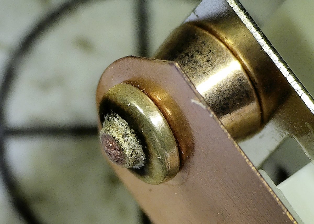

Interessant finde ich den Materialabtrag von einer Seite und -auftrag
auf die andere Seite des Kontakts. Scheint ja definitiv vom Löschfunken
zu kommen. Hängt das mit den Kontaktmaterialien zusammen?
#5769245
Kenne ich von alten KFZ. Die Unterbrecherkontakte sahen ähnlich aus, nur
nicht so extrem wie bei dir.
Warum das passiert weiss ich nicht genau, würde aber tippen das es nur
bei DC passiert und das im Lichtbogen positive Metallionen zum
negativeren Kontakt wandern.

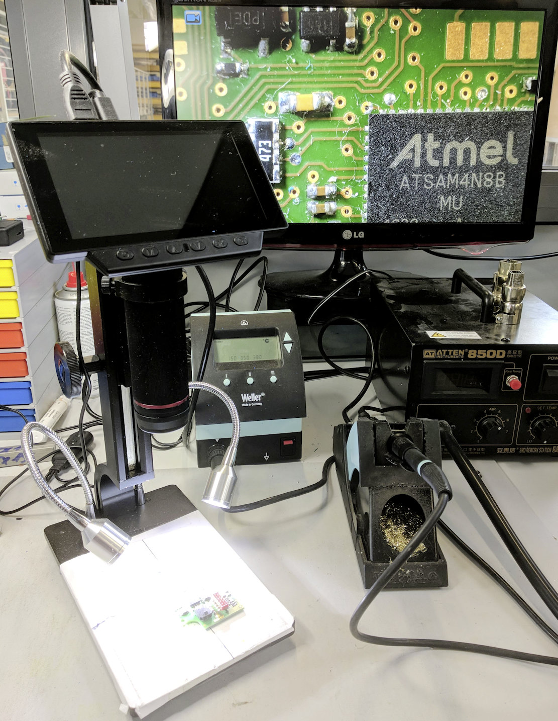

> Interessehalber: mit was hast du die Bilder gemacht?
Hallo Jens,
die Fotos habe ich mit einem Mikroskop gemacht. Habe auf der Arbeit ein
Andonstar ADMS302, dazu einen externen Monitor per HMDI angeschlossen.
Ist 'ne feine Sache ;-)
Gerade auch zum Bestücken von Prototypen. Das Mikroskop hat genug
Arbeitshöhe, um darunter zu löten. Mit dem Monitor schaut man entspannt
geradeaus und sieht alles wunderbar groß. Kann es zu diesem Zweck (und
vor allem für den Preis) vollstens empfehlen.

Zwei Anmerkungen noch:
-Das Mikroskop hat einen SD-Kartenslot, womit man "Screenshots"
speichern kann. Daher kommen die Fotos im Beitrag.
Der Mikroskopier-Tisch ist normalerweise schwarz eloxiertes Alu.
Habe mir zum Bestücken ein Fadenkreuz ausgedruckt und draufgeklebt,
damit ich die Platine schneller in den Fokus bringen kann. Und damit das
Mikroskop nicht zerkratzt wird.

Martin schrieb:
> Andonstar ADMS302
Danke, genau das wollte ich wissen.
Gibt also doch Leute hier, die einen verstehen und vernünftig antworten.
Ich suche nämlich nach genau so einem Mikroskop.
Hört sich nach einer Kaufempfehlung an?
Gast #5769454
Sorry, es heißt ADSM 302 (nicht ADMS).
Ja, ich kann das Mikroskop empfehlen. Verarbeitung und Funktion sind für
den Preis absolut in Ordnung. Es ist ab ca. 200 € erhältlich, je nach
Anbieter.
Darunter zu löten ist anfangs etwas gewöhnungsbedürftig, aber das gibt
sich. Man merkt dann erstmal, wie häßlich die ein oder andere Lötstelle
an 0402er-Bauteilen tatsächlich aussieht ;-) 0201 hab ich auch schon
damit gemacht.

Gast #5771420
Da dort ja sicherlich Wechselstrom geschaltet wird, dürfte es
tatsächlich an unterschiedlichen Kontaktmaterialien liegen.
Bei Gleichstrom gibt es ein ähnliches Phänomen: Der positive Krater.
Nützlich trat der positive Krater bei den Kohlebogenlampen als eine
nahezu punktförmige Lichtquelle mit extremer Leuchtdichte in
Erscheinung.
Wegen seiner geringen Abmessungen liess sich das vom positiven Krater
abgestrahlte Licht mit Linsen oder Hohlspiegeln sehr gut bündeln und
z.B. für Kinoprojektoren oder Flakscheinwerfer benutzen.
Die Ausbildung des positiven Kraters und seine hohe Temperatur beruht
darauf, dass die leichten Elektronen sich im elektrischen Feld sehr viel
schneller bewegen und deshalb beim Einschlag auf der Anode viel mehr
Energie abgeben, als die viel schwereren und deshalb langsamen positiv
geladenen Ionen des Lichtbogenplasmas an der Kathode.
