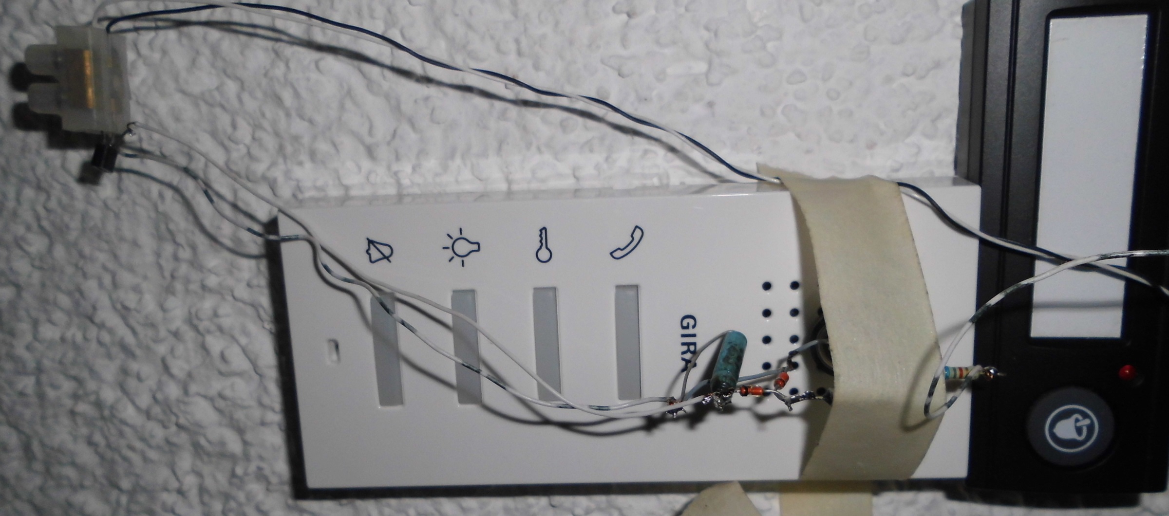

Wohnungsstation Aufputz
Freisprechen
1250
GIRA
Unterlagen der Zentrale finde ich jetzt nicht.
Eine Erweiterung mit Eingriff in das System ist nicht "erlaubt"
#5769490
> Freisprechen
> 1250
> GIRA
sieht aber nach einem klassischen Lautsprecher aus, den man induktiv
anzapfen kann, einfach einige Wicklungen Lackdraht um den Kasten
wickeln, zur Verschönerung den AP Kasten mit Kabelkanal umkleiden wo die
Wicklung verschwindet.
Induktives hören:
https://de.wikipedia.org/wiki/Induktive_H%C3%B6ranlage
keine Ahnung wieviel Windungen man braucht um die Schwingspule vom LS
induktiv anzuzapfen, aber ein Versuch schadet ja nicht
vielleicht reicht ja auch schon eine Spule daneben ohne selber zu
wickeln

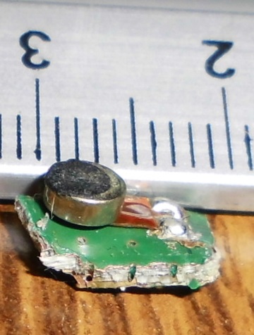

OP #5771833
Habe mal eine Testschaltung gemacht!
ElektretMikro-5KOhm gegen plus.
Auskoppeöl-C 2my  dann Geleichrichtung mit Glättungselko 2myF
Die gleichgerichtete Tonspannung geht zur Basis des Auslöse Transistors
welcher Parallel zum Taster liegt.
Versorgungs-U ist die 3V Batterie der Funkklingel.
Bei der Schalteranordnung kann ich daneben stehen und laut mit dem
Fingern
pfeifen, keine Auslösung!

Vermutlich auch nicht beim Klingeln. Das Ausgangssignal eines
Mikrofons ist einfach zu gering, um es durch einen normalen
Gleichrichter zu schicken.
OP #5771968
Wegstaben V. schrieb:
> neben elektrischen Werten: Wie ist denn da der WAF deiner Schaltung?
Die Funktion ist für mich überraschend gut.
> (Woman Acceptance Faktor)
Brauch nicht mehr berücksichtigt werden ;-))
Werde noch mal mit einen Mini Elektret versuchen.(Handyausbau)
