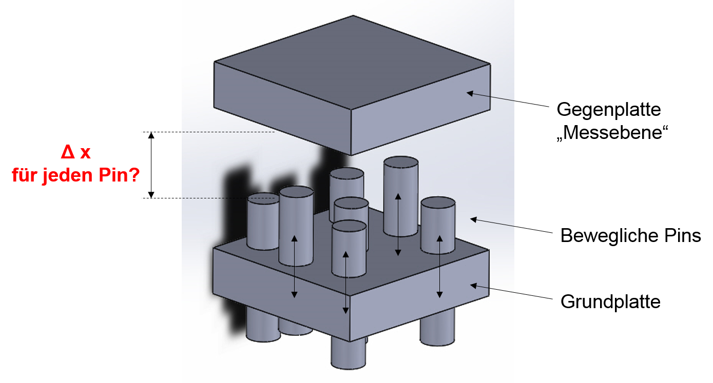

ich habe eine allgemeine Frage zu folgender Applikation (bitte beachtet
beiliegendes Bild mit der schematischen Darstellung): In einer
Grundplatte sind in einer Matrix mit minimalem Abstand verschiebliche
-federrückgestellte- Pins verbaut. Eine Gegenplatte soll als "Messebene"
dienen. Das Ganze ist später noch in einem Gehäuse drin. Der Aufbau soll
wie diese Nadelbretter, bzw. Pin Art-Bilder eine gewisse Oberfläche
"abformen". Nun suche ich nach einer Methode, wie man am Besten die
Abstände der einzelnen Pins erfassen kann.
Die einfachste, warscheinlich aber auch teuerste ist einfach in
minimalem Abstand Abstandssensoren (induktiv, tastend, resisitiv,
optisch?...) zu verbauen. Das ist aber wie gesagt, sehr teuer und geht
auch aufgrund der Anforderungen an die Pindurchmesser (ideal <1mm)
vermutlich nicht.
Jetzt kam die Idee auf, das Ganze als "Funktionsintegrierte" Einheit
auszulegen, z.B. die obere Platte als Messebene zu nutzen und hier den
Abstand zu erfassen. Nun bin ich auf der Suche nach einem geeigneten
Messprinzip mit dem ich das umsetzen kann.
Leider bin ich nicht so tief in der Elektronik drin, wenn mir jedoch der
Eine oder Andere einen ersten Denkanstoß geben könnte, werde ich das
denke ich hoffentlich hinbekommen.
Um gleich einmal einen ersten Impuls für die Diskussion zu liefern, wäre
es denkbar, dass man das kapazitive Messprinzip verwendet? Das wäre das
erste, was mir einfällt, da der mechanische Aufbau doch an einen
Kondensator erinnert? Wenn ja, wären dann die einzelnen Pins einfach
meine Messelektroden? Oder wäre das zu einfach?
Es wäre super, wenn Ihr mir wie gesagt ein paar Denkanstöße hättet, dann
kann ich mir die Details selbst anschauen, bzw. aneignen. Vielleicht
kennt Ihr auch ähnliche/verwandte Anwednungen, die ich mir anschauen und
evtl. adaptieren könnte.
Wenn Ihr Rückfragen habt, meldet Euch einfach.
Vielen Dank schon einmal für Eure Zeit und Eure Mühen.
Grüsse
Christian

Bisher war die Idee, dass die Gegenplatte fix ist und sich die (in der
Abbildung rot markierten) Abstände zwischen Gegenplatte "oberen Pinende"
ändern. Diese hätte ich gemessen. Verstehst Du, was ich meine?
Wie würdest Du dann den Weg erfassen? Irgendein Messprinzip benötige ich
ja.

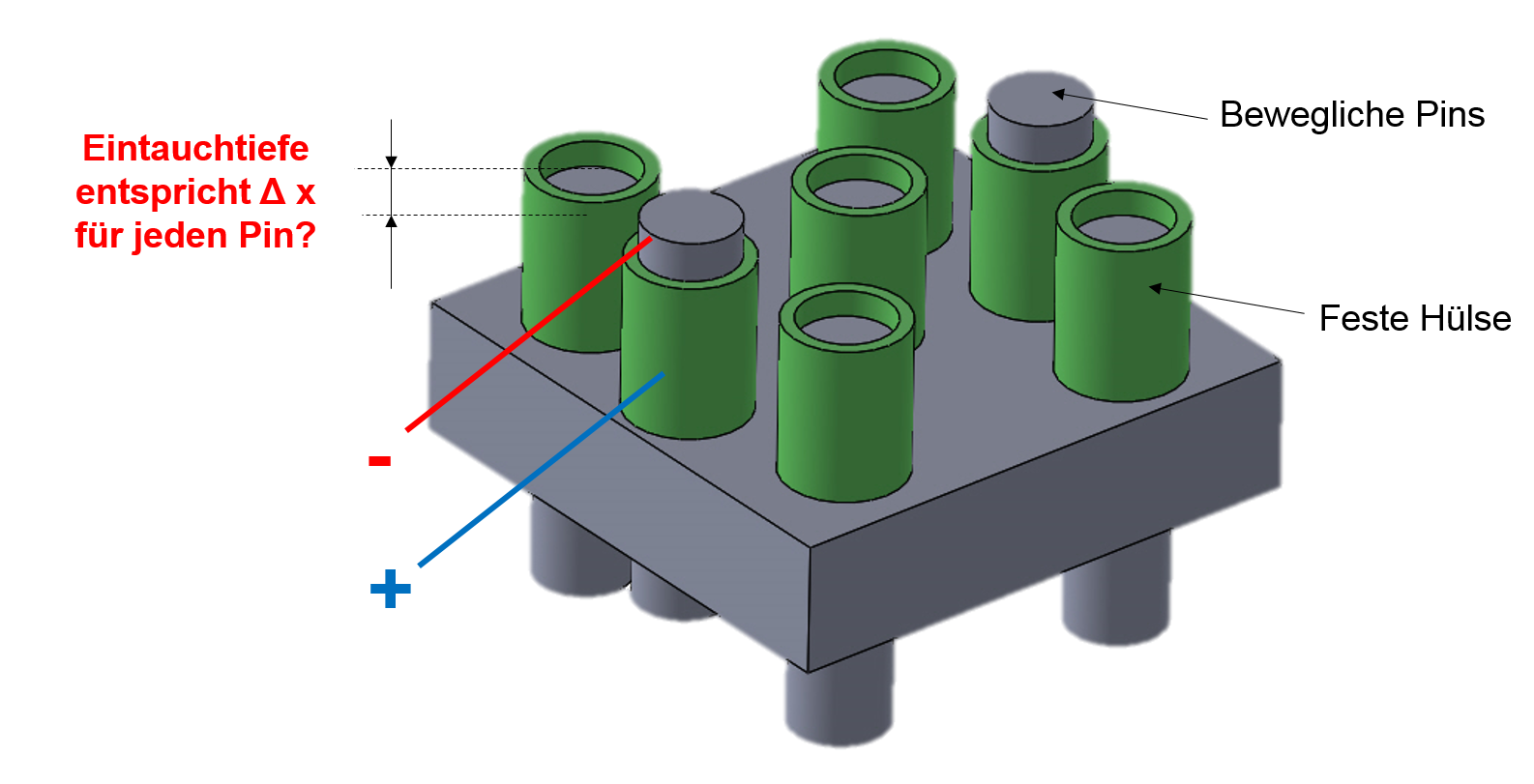

Aus dem Bauch heraus zwei Varianten:
* Kapazitiv. Über jeden Pin oben eine Hülse drüberschieben und die
Kapazität zwischen Pin und Hülse messen. Nachteil: du musst den Pin
kontaktieren. Vorteil: Kapazitätsmessung ist beliebig billig und genau.

OP #5772072
Hallo Max,
freut mich von Dir zu hören. Ich hatte schon gar nicht mehr mit einer
Reaktion gerechnet. Vielen Dank!
Ich habe auch gleich noch Rückfragen zum kapazitiven Ansatz:
1. Hardware:
Wie muss ich das mit der Hülse verstehen? Eine feststehende Hülse, in
die der Pin ja nach abgeformter Geometrie "eintaucht", so wie in der
Skizze? Ich baue dann quasi einen Kondensator, oder? Wo kann ich dann
die Kapazität messen, bzw. was entspricht meinem Abstand zwischen den
Kondensatorplatten? Auch so wie inder Skizze, oder habe ich das falsch
verstanden?
2. Software:
Geht das unter https://www.arduino.cc/en/Tutorial/CapacitanceMeter in
die richtige Richtung?
Wäre super, wenn Du noch einmal Zeit für mich hättest. Bitte
entschuldige meine vielleicht blöden Fragen, aber ich bin Maschinenbauer
und habe es eher mit Mechanik...
Vielen Dank Dir noch einmal
Grüße
Christian

Meiner Meinung nach sind alle parallelen Varianten unmöglich und wenn
doch unbezahlbar. Ich würde die Oberfläche seriell abtasten, dann
brauchst du einen Messarm, der in 3 Dimensionen verfahrbar ist, und
selbst das Nagelbrett ist überflüssig. Natürlich dauert das etwas
länger.

Vielleicht erzählst du erst einmal unabhängig von deinem Lösungsansatz,
worum es eigentlich geht. Geht es einzig um das Vermessen der
Messebene oder haben die Pins auch noch andere Funktionen? Welche Orts-
und Tiefenauflösung brauchst du, wie groß sind die Dimensionen
(Abmessung der Messebene, maximaler Unterschied der Δx?
Persönliche Seite #5774983
Hallo Christian,
deine Prinzpiskizze passt schon ganz gut. In welchem Umfang kannst denn
Einfluss auf deine Pins nehmen?
Wenn du es schaffst, dass
- die beweglichen Teile irgendwie kontaktiert werden können (Federpin?)
- der Abstand zwischen beweglichem Teil und den Hülsen konstant ist
und du metallische Hülsen verwendest, sollte eine kapazitive Messung
eigentlich kein grundlegendes Problem sein. Der Arduino-Link geht da
schon in die richtige Richtung. Das größere Problem wird werden, die
vielen Pins a) zu fertigen b) zu vermessen - schon eine Matrix mit 20x20
Pins hat 400 Pins, d.h. du musst dir etwas überlegen.
Stelle dir das Ding als Matrix vor. Wenn du nun alle Hülsen einer Reihe
verbindest und alle Stifte einer Zeile verbindest, kannst du in obigem
Beispiel mit 40 Pins auskommen. Zwischen allen Paaren musst du dann die
Kapazität messen. In der Theorie kein Problem, praktisch bleibt zu
sehen, wie viel parasitäre Kapazitäten dir Probleme machen.

Am einfachsten für viele Messpunkte sind Sensoren die viele Messpunkte
auf ein Mal erfassen: Kameras. Es wird einfach die Position der
Rückseite der Pins über eine Kamera erfasst, alle gleichzeitig, in dem
die Kamera schräg guckt (45 Grad) und die Lage der Pins im Bild
ermittelt wird. Kameraauflösung durch Optik der Messauflösung
entsprechend. Und wenn dann noch die Oberfläche der Gegenplatte ok ist,
kann man die ganzen Messpins gleich weglassen, und die Oberfläche direkt
erfassen. Entweder per draufgeworfenem Laserpattern, oder wenn die
Abmessungen entsprechend gross sind per TOF Kamera.
