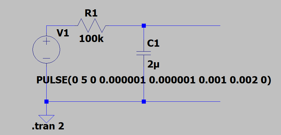

Was ich möchte ist: Das PWM-Signal vom Arduino 2560 glätten, so dass ich
einen geringeren Ripple bekomme und damit eine Ansteuerung 0-5V analog
vornehmen kann (Anpassungsgeschwindigkeit kann ruhig langsam sein).

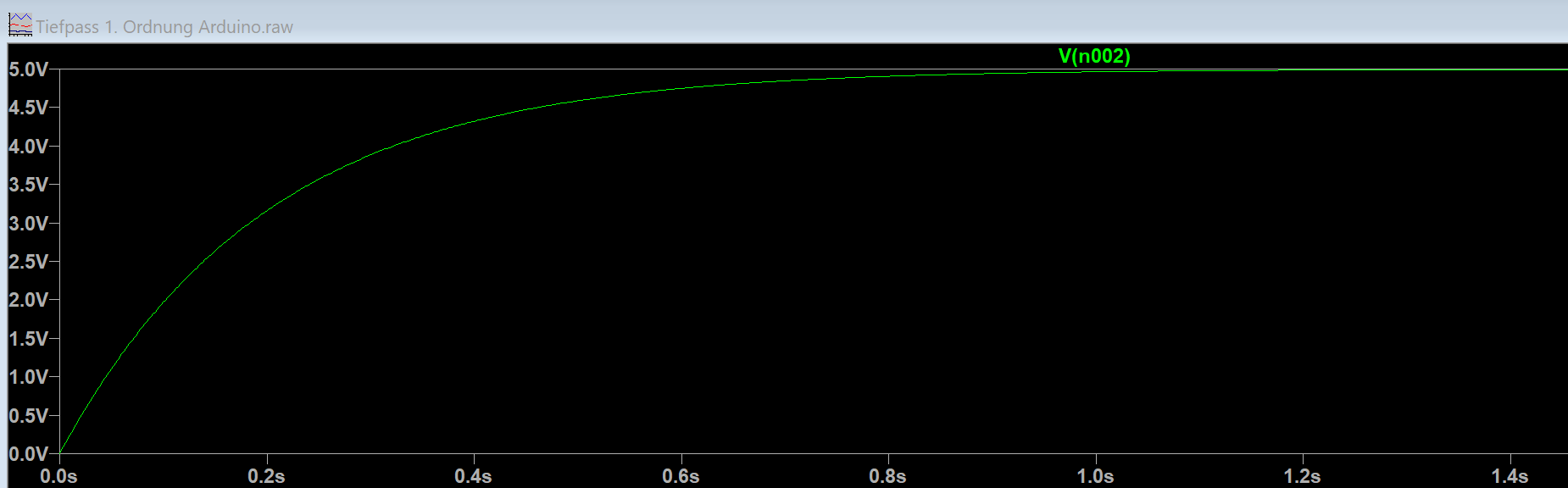

Anbei das Modell mit LTSpice. Dann einmal die Simulationsergebnisse für
50% duty cylce und 100% duty cycle.

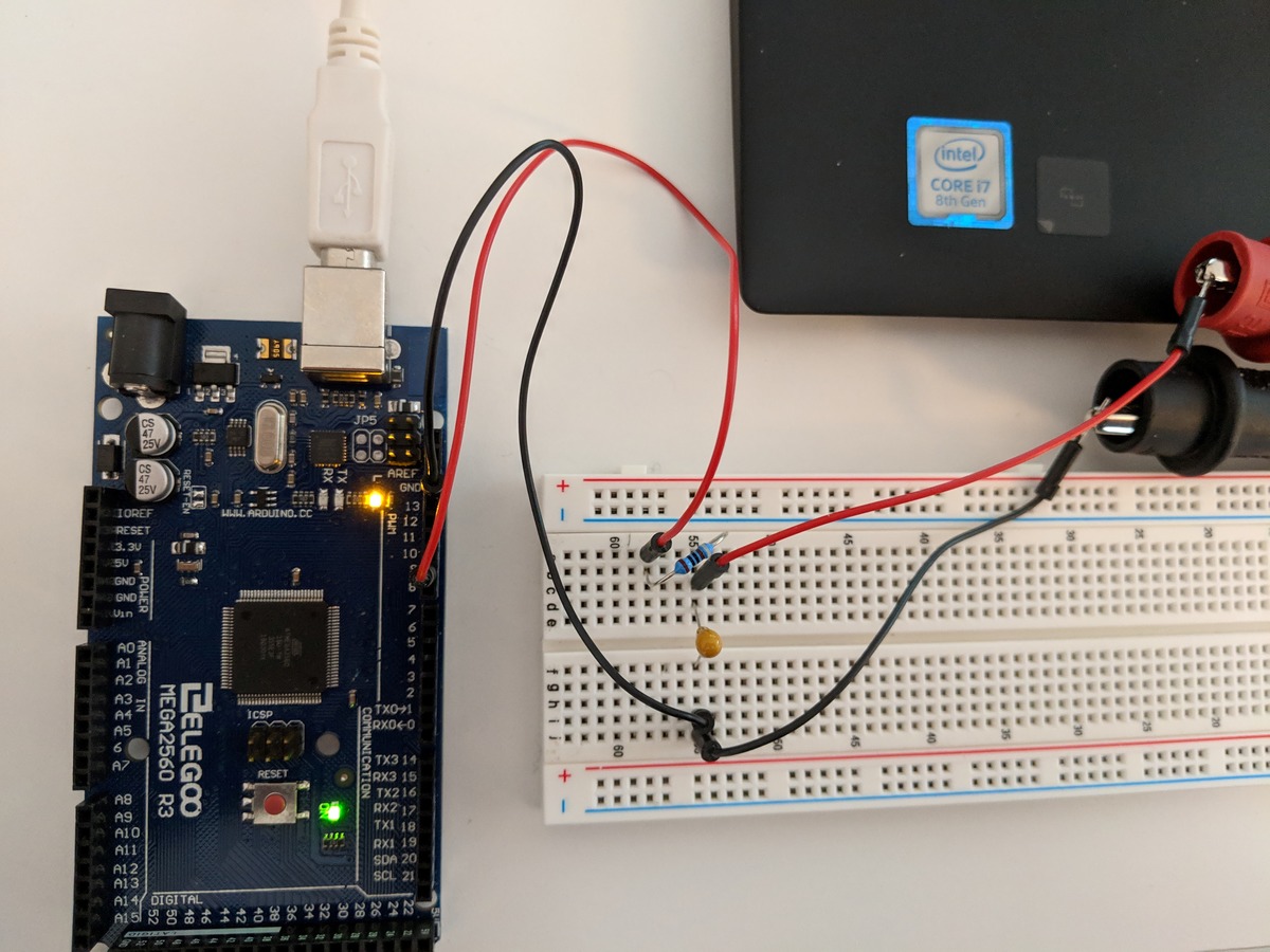

Ich nutze am Arduino den PIN 9. Der sollte laut dieser Beschreibung hier
mit 490Hz getaktet sein:
https://playground.arduino.cc/Main/TimerPWMCheatsheet
Als habe ich in LTSpice eine Periodendauer von 0,002 Sekunden definiert.
In der Simulation funktioniert alles super. In der Praxis nicht.
Widerstand 100K, 50% duty cycle > Spannung 1,73 Volt
Widerstand 100K, 100% duty cycle > Spannung 1,85 Volt
Widerstand 910 Ohm, 50% duty cycle > Spannung 2,48 Volt, fällt im Laufe
der Zeit auf 2,25 Volt
Widerstand 910 Ohm, 100% duty cycle > Spannung 3,3 Volt, fällt im Laufe
der Zeit auf unter 3 Volt
Was könnte da faul sein?

Was rechts an den Klemmen hängt sehe ich nicht ;-)
Ansonsten: vielleicht den Ta-Elko verpolt? Dann wird der als Last. Auf
dem Bild kann ich die Polung nicht erkennen.
