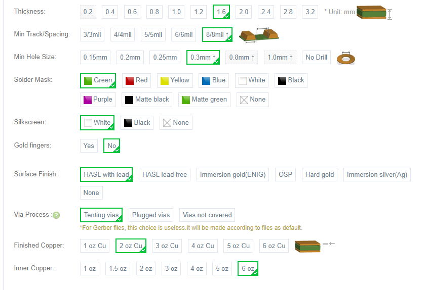

Ich habe ein PCB, bei welchen eher grosse Ströme durch die inneren
Layers fliessen und daher sollten die mindestens 35um sein. Nun habe ich
bisher immer bei JLC PCB bestellt und sehr gute Erfahrungen gemacht, die
stellen aber die inneren Layers nur mit 17um her. Bei PCBway kann man
nun anscheinend fast beliebig Kupfer reinpacken. In den Capabilities
schreiben sie, dass die inneren Layers 1-1.5Oz sein können, jedoch kann
man in ihrem Editor gleich bis 6Oz gehen. Wie ist das wohl zu verstehen?
Bei 4 Layern mit 2 inneren würde das 3Oz pro Layer machen, oder wie
würdet ihr das interpretieren?

Frag die am besten selber direkt und sei Dir im Klaren, dass die
Kupferstärke auswirkungen auf Deine Design Rules haben. Bei 3 Oz wirst
Du wahrscheinlich nicht mehr mit 8/8 mil, sondern eher mit 10/10 oder
12/12 arbeiten müssen.
Und mehr als 3 Oz ist zumindest sehr speziell. Um wieviel A geht es
denn? Möglicherweise ist es billiger, mit der Lagenzahl hochzugehen als
mit der Kupferstärke.
Natürlich kannst du auch 2 (oder 10) Layer mit je 6 Oz (210µ)
machenlassen, vielleicht nicht bei jedem Hersteller. Aber es gibt keinen
sinnvollen Grund, die SUMME der Innenlagen zu begrenzen. Darüber hinaus
gibt es auch LP mit massivem Kupferblech als Innenlage, aber es ist
schon immer teurer einen besonderen Geschmack zu haben.
Wichtig ist ein möglichst symmetrischer Lagenaufbau.

Bert S. schrieb:
> In den Capabilities schreiben sie, dass die inneren Layers 1-1.5Oz sein
> können, jedoch kann man in ihrem Editor gleich bis 6Oz gehen.
Wenn das so wie von dir beschrieben wäre, müsste die Kupferdicke von der
Platinengröße abhängen, weil die gleiche Masse Kupfer, verteilt auf
unterschiedlich große Platinenen, eben eine unterschiedliche
Schichtdicke ergibt.
Üblicherweise wird bei Platinenmaterial die Stärke der Kupferschicht im
angloamerikanischen Sprachraum als Masse pro Fläche angegeben. Eine
Angabe von 1 oz/ft² entspricht einer Dicke von 35 µm. Bei 60 oz/ft²
ergäbe sich ein solides Blech von 2mm Stärke.
Vielleicht wird das so verständlicher.

Und dann gibt's auch Firmen, die bieten Kupferinlays an. Das  sind dann
solide, gestanzt Bleche, in den ausgefraesten Kern der Leiterplatte. Von
zB 1 oder 1.5mm Dicke. Wenn man da oben auf den Toplayer drauf einen
Mgnetfeldsensor platziert hat man schon potentialgetrennt den Strom
gemessen.
