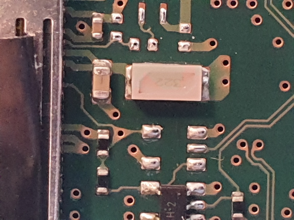

ich habe ein Notebook (Tecra Z50-A-16D), bei dem das Display einen
Sprung bekommen hat. Als ich endlich das Ersatzdisplay hatte, versagte
auch die Hintergrundbeleuchtung ihren Dienst... dann bei beiden
Displays.
Über die displayseitige Steckerbelegung (eDP - 30 pin), bin ich dann zum
Mainboard gekommen und habe dort ein Bauteil identifiziert, welches
direkt mit der Spannungsversorgung des Displays verbunden ist, die
andere Seite dieses Bauteils hat im eingeschalteten Zustand eine
Spannung von 19 Volt. Dummerweise benimmt sich dieses Bauteil momentan
wie ein Isolator, ich denke aber es soll ein Widerstand oder eine
Sicherung sein.
Hat bitte mal jemand eine Idee, was das genau ist ?

Hallo - die Google-Suche nach diesem Bauteil brachte keinen Treffer...
Egal in welcher Sprache, Sicherung, Fuse oder ヒューズ + SMD kein passendes
Bild zu finden, unter Widerstand auch nichts...
Ich habe das Bauteil mal abgeschliffen, um seine Innereien zu
erkunden...
Auf welche Funktion würdet ihr bei diesem Foto tippen?
Seine Maße sind 1,6 x 2,2mm.
Ach ja - wenn man seine Lötpads überbrückt, leuchtet das Display
wieder...
Viele Grüße aus Berlin
Jens
PS: meine fotografischen Fähigkeiten sind in dieser Verkleinerung leider
nicht mehr ganz so perfekt :-)

Jens L. schrieb:
> Als ich endlich das Ersatzdisplay hatte, versagte auch die
> Hintergrundbeleuchtung ihren Dienst... dann bei beiden Displays
Merke beim Displaytausch immer den Akku raus nehmen, dann überlebt auch
die Sicherung. Ja das ist eine Sicherung und du kannst froh sein dass
die Kurzschlusssicherung mit einer Sicherung gemacht ist, da gibt es
auch andere Varianten. Dann wird die Reparatur aufwendiger.
Zum Test einfach mal brücken. Eine passende Sicherung wird im Bereich 1A
liegen.

OP #5773014
Hallo Thomas - danke Dir:-)
diese Sicherung ist noch vor der Reparatur gestorben - ich wollte den
Fehler vor der Demontage noch mal mit eigenen Augen sehen, so konnte ich
auch beweisen, dass ich das Notebook nicht kaputt repariert habe.

OP #5773028
> Falls das Ding im ersten Bild auftaucht um welches Bauteil soll es sich
> handeln, irgendwie läßt keines davon eine 'Verdrahtung' wie die des
> close-up erkennen...
Ich habe das Ding mit der Beschriftung 322 zum Abschleifen auf eine alte
Leiterplatte gelötet.. Daher die Änderung der Leiterbahnen...
Kondensatoren und Widerstände halte ich in diesem Forum für allgemein
bekannt.
Sorry für de fehlende Präzision :)
Jens

Peter P. schrieb:
> Tippe auf einen Quarzoszillator 322,26 MHz?
Das Problem scheint doch bereits gelöst: Beim Überbrücken des Bauteils
funktioniert der Hobel. Demzufolge war Thomas mit seiner Vermutung
"Sicherung" auf dem richtigen Weg.
