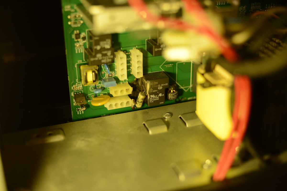

ich habe zwei APC SMT3000I welche beide dasselbe Problem haben.
https://www.apc.com/shop/de/de/products/APC-Smart-UPS-3000-VA-LCD-230-V/P-SMT3000I
Wenn man die USV einschaltet und diese eine Selbsttest durchführt kann
es passieren das dabei der Lastwiederstand R11 - 0,33Ohm, 5Watt (Nur
einmal auf dem Board vorhanden) anfängt zu Rauchen und dann durchbrennen
würde.
Das der Wiederstand anfängt zu qualmen kann aber auch beim umschalten
auf Akku Betrieb passieren.
Die Wahrscheinlichkeit das beim Selbsttest der Wiederstand kokelt liegt
bei ca. 50%. Wenn die USV diesen besteht liegt die Wahrscheinlichkeit
wieder bei ca. 50% das beim Umschalten auf Akku Betrieb selbes Problem
auftritt. Dabei produziert die USV ein sehr ungesundes „kreischendes“
Geräusche (siehe Video).
Ich habe die Wiederstände beider USVs bereits mehrfach ausgetauscht,
nachdem diese vollständig durchgebrannt waren. Die Fehlermeldung auf dem
Display zeigte dann „Überspannung am Ausgang“ an.
Wie geschildert kann es auch vorkommen das die USVs den Test problemlos
bestehen und auch problemlos auf Akku laufen, ohne dass der Wiederstand
durchbrennt. (Akku Kalibrierung ist letztens problemlos durchgelaufen)
Ich habe die Vermutung das bei beiden Szenarien der Strom aus den Akkus
irgendwo falsch durch das Board geschickt wird, und einen Kurzschluss
innerhalb des Boards produziert. (Relais nicht umgeschaltet?!)
Hier noch ein Video mit neuen Akkus, 100% geladen (Selbsttest bestanden,
sogar mit rauchendem Wiederstand).  :/
Man hört wie die Leistung nicht mal für 250W aufrechterhalten werden
kann und die Heißluftpistole schwächelt. Nach 20 Sekunden war der Akku
auf 55%.
https://youtu.be/y2zbfGiP5Fg
Für jede Idee wäre ich sehr dankbar.
Grüße Florian

Ich mal wieder mit neuen Ergebnissen/Problemen.
Ich habe bei beiden USVs nun die Widerstände und Relais ersetzt. Eine
USV scheint damit komplett repariert zu sein. Leider hat sich der
Zustand der anderen nicht verbessert. Diese hat das Problem (auch schon
vor dem Komponenten tausch) das beim Selbsttest die USV ganz üble
Geräusche von sich gibt und nach 1 Sekunde die Sicherung raus haut.
Siehe Video
https://www.dropbox.com/s/8okoo38ifg8zjmo/VID_20190412_134223.mp4?dl=0
Das linke Multimeter ist am Input (24V) des Relais angeschlossen welches
den Widerstand überbrücken soll. Bei Vergleichsmessungen mit der
funktionierenden USV sollte beim ersten klicken im Video 24 Volt am
Relais anliegen damit dieses dann schaltet und den Widerstand
überbrückt.
Leider tut es das nicht. Für Ideen wäre ich sehr dankbar.
