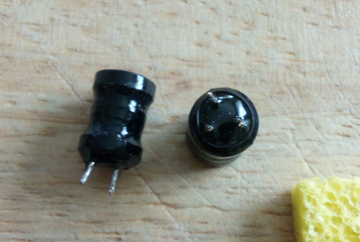

Was ist das für ein Bauteil - eine Induktivität?

Sooo, Mittelanzapfung fällt weg. L und C kann ich nicht ausschlwßen,
aber ich glaube aufgrund des Platinenlayouts das Michael mit der
Stabilisierung recht hat.
MfG
Beast

Da wird dann der eine Teil der Wicklung recht hochohmig sein. Evtl ist
ja der TE bei seiner Messung darauf reingefallen.
hinz schrieb:
> sozusagen Spartrafo.
Ja, schon mal gesehen.
Mittenanzapfung ist/waere ja in dem Fall 1:2 Spartrafo.
Ok, aber eine Mitten - Anzapfung ist das nicht mehr.
Solche Uebertraeger gibt es auch in anderen Bauformen.
Und nicht nur in Spielzeugen/Fun-Artikeln, sondern
auch z.B. als Zuenduebertraeger.
Jedenfalls waere das moeglich.
Miß doch noch mal unter dieser Praemisse (also rechne
mit stark abweichenden Werten, variiere den Meßbereich
auch bis hin zum hochohmigsten des MM), @BeastyK.
hinz schrieb:
> mit geringer Versorgungsspannung eine Piezoscheibe kräftig ansteuern
Hallo Hinz,
mein MM ist sehr einfach, das mit dem Hochohmig ist mir aufgefallen, nur
soweit dachte ich mir nichts dabei.
Piezoscheibe kräftig rütteln war genau seine Aufgabe!
Solche Informationen (und/oder die Position(en) des/r Dich
interessierenden BE innerhalb einer(, sowie die,) Schaltung)
bitte naechstes Mal gleich mitliefern.
Diesmal war es sehr einfach - das ist nicht immer so.
hinz schrieb:
> Solche Induktivitäten sind recht üblich um mit geringer
> Versorgungsspannung eine Piezoscheibe kräftig ansteuern zu können,
