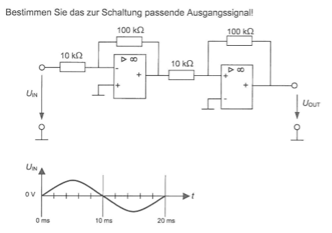

Im Anhang seht ihr die Aufgabe.
Das Signal wird ja 180 Grad Phasenverschoben, weil es ein invertierter
OPAMP ist und um 10 verstärkt. Wieso ist das Ausgangssignal rechteckig,
wenn es am Schluss nach dem nichtinvertierenden OPAMP herauskommt? Wird
es zu stark verstärkt oder ist die Frequenz zu gross?
Danke vielmals.
Weil der zweite OPV in Mitkopplung ist und, da der invertierende Eingang
des zweiten OPVs auf Ground liegt, damit der Ausgang bei
Eingangsspannungen größer Ground aufs obere Rail klatscht und bei
Eingangsspannungen kleiner Ground aufs untere Rail klatscht.
