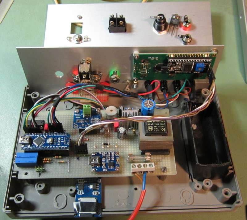

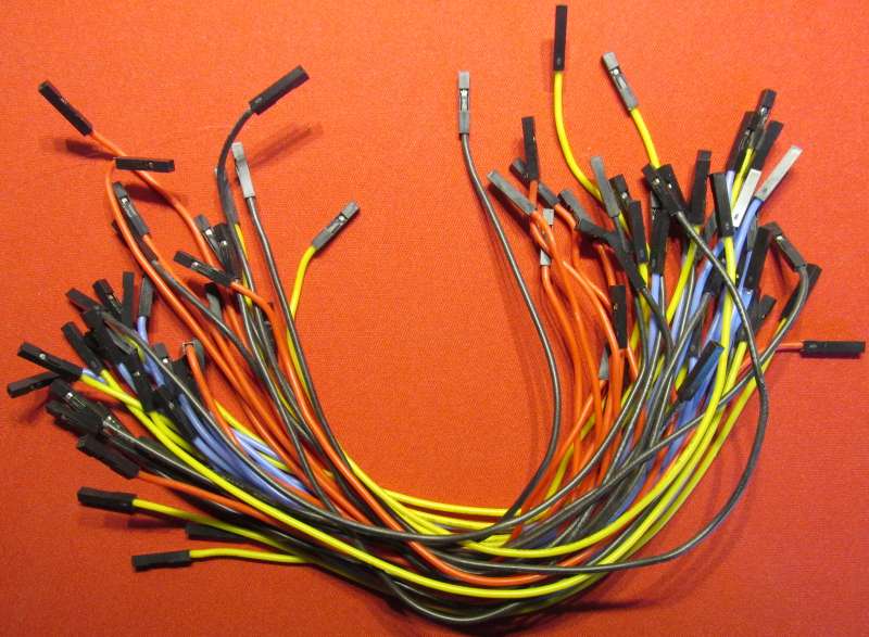

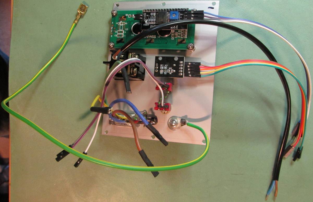

Sven schrieb:
> Das Problem ist: Ich bräuchte das Ganze Display-seitig eher einreihig
> mit 6-8 Pins.
> Flachbandkabel hat ja ständig diese doppelreihige Stecker/Buchsen.
Beim Chinesen gibt es die sogenannten "DuPont-Kabel", 20cm lang, 40polig
mit einzelnen Steckhülsen (Female) um einen Euro. Macht nicht wirklich
Freude, weil die sich gerne herunterziehen - siehe Bild "Frontplatte".
Ebenfalls mit dem Suchbegriff "DuPont" finden sich beim Aliexpress leere
Steckergehäuse dazu. Ich kaufe also diese fertigen Leitungen und leere
Gehäuse, popele die Steckhülsen raus und baue mir die passeden Kabel,
siehe "unfertig.jpg".
Diese Strippen sind recht hochohmig, für ein Display oder SPI oder I2C
kein Problem, für Lastströme besser nicht.
Für etwas mehr Geld gibt es die in ordentlich "40_Kabel". Dazu existiert
ein Thread: Beitrag "Re: China SUPER Bauteile-Schnäppchen Thread [V3]"
