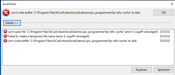

Ich hab es gleich mal installiert.
KiCad bietet standardmäßig C:\Program Files als Installationspfad an.
Wenn ich das mache, dann kommt beim schließen des PCB immer eine
Fehlermeldung, dass eine Datei nicht gespeichert werden kann. Siehe
screenshot. Das wundert mich nicht, da in dieses Verzeichnis nur mit
Adminrechten gespeichert werden kann. Natürlich klappt das, wenn man
KiCad mit "Ausführen als Administrator" startet. Das ist aber keine gute
Lösung.
Sollte man KiCad besser in C:\KiCad installieren?

Hallo Andreas,
danke für die Erklärung. Ich hatte das mitinstallierte Beispiel
pic_programmer geöffnet.
Ich habe jetzt das Verzeichnis dieses Projektes in mein eigenes
KiCad-Verzeichnis kopiert. Jetzt läuft es ohne Fehlermeldung. Ich muss
sagen, dass das Layouten, dank online-DRC, richtig angenehm von der Hand
geht.

Der Fehler, der hier vorliegt, ist, daß die Projektvorlagen in einem
nicht schreibbaren Verzeichnis (nämlich unter "c:\program files")
abgelegt werden, statt im dafür vorgesehenen Verzeichnis unter
%programdata%.
Das Speichern von veränderten Vorlagen sollte allerdings auch nicht
dort, sondern unter %appdata% erfolgen - das ist ein dem jeweils
angemeldeten Benutzer gehörendes Verzeichnis.
%programdata% entspricht c:\programdata
%appdata% entspricht c:\users\BENUTZERNAME\AppData\Roaming
