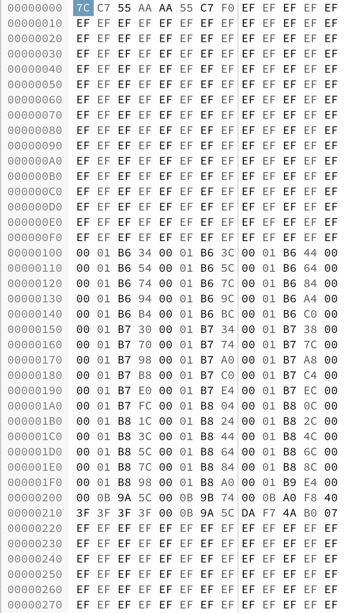

Der Freescale MAC7116 enthält ja einen ARM7 prozessor, SRAM und Flash.
Darüber hinaus hat er sicher auch noch ein eigenes Boot-ROM?! Jedenfalls
starter doch der ARM auf Adresse 0x0000 0000, wo auch normalerweise der
Reset Vector liegt?
Ich habe hier einen Flashdump und der beginnt mit den Bytes wie im
Screenshot zu sehen. Das kann aber doch keine gültige Adresse sein?!
ARM Code scheint es auch nicht zu sein...
Hat einer ne Idee dazu?

Ja, klar, daher glaube ich ja das da am Anfang kein Code drin steht.
Habe IDA genutzt aber kann auch jeder leicht mit
https://onlinedisassembler.com/odaweb/ selbst machen. Als
Prozessorarchitektur "arm4" und "Big Endian" wählen. Dann in die
Codezeile links "7C C7 55 AA AA 55 C7 F0" eintragen.
Raus kommt dann sowas:
000000007cc755aa cfstr64vc mvdx5, [r7], {170}
00000004aa55c7f0 bge loc_01571fcc
"bge" wäre ja " branch if greater or equal", also ein bedingter Sprung.
Hinter diesem kommt aber nichts mehr (etliche Bytes nur 0xFE) also was
wenn die Bedingung nicht erfüllt ist? Macht für mich irgendwie keinen
Sinn... vor allem weil ich im ARM instructionset kein "cfstr6rvc" oder
"mvdx5" finde,
Abgesehen davon wäre die Zielmarke auch wieder weit ausserhalb vom ROM,
das dürfte nur bis max. 0x1 FFFF gehen, meine ich.
Also 55 AA wird gerne als "magic" Signatur genutzt, z.B. beim MBR auf
dem PC. Sieht daher mehr nach einer Art Header und/oder Signatur aus,
und weniger nach Instruktionen bzw. Sprung Tabelle.

Ja, das sprang mir auch eher als "Magic" ins Auge, daher ja meiner Frage
An einen MBR glaube ich eher nicht, denn dann müsste es ja ein BIOS
geben. Wo sollte das sein? Im MAC sicher nicht.
Aber "55 AA" ist z.B. auch die Bitfolge zum deaktivieren des Watchdog.
Ich weiss es schlicht nicht, aber als Opcode macht es für mich bislang
auch keinen Sinn.

Ne, natürlich nicht. Aber es könnte hier genau so 55 AA als Signatur
genutzt werden. Wird in diversen Formaten gemacht. 55 AA ist binär
01010101 10101010 und auf Datenleitungen per Oszilloskop schön sichtbar

Inzwischen habe ich herausgefunden das dieser Teil der Software nicht ab
adresse 0x0000 in internen Flash des MAC steht sondern ab 0x5000. Es ist
also weder eine Vectortabelle noch bootcode. In den Image könnte ein
RTOS stecken, vielleicht ist es doch eine Signatur.
