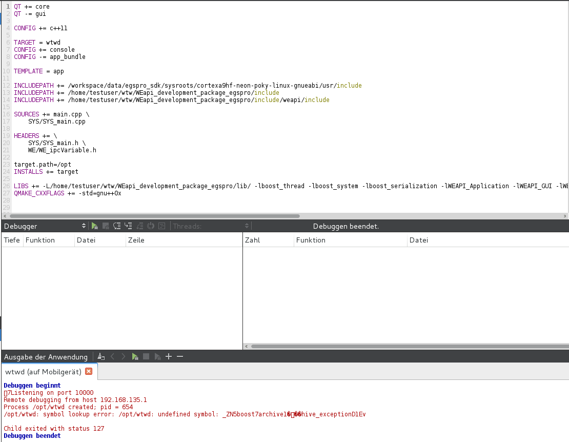

habe ein QT5_application Projekt welches ich auf einer Ubuntu VM
entwickle und mittels Cross-compiling für eine cortexa9hf CPU erstelle.
Führe ich das Programm am Embedded Linux aus läuft es fehlerfrei, lasse
ich es unter gdbserver laufen und verbinde mich dann von der VM Ware und
dem QTCreator auf den gdbserver stürzt die Software sofort ab mit einem
" undefined symbol" in der boost library. Die Pfade in der gesucht
werden stimmen, habe es mit LD_DEBUG überprüft. Weiß nicht mehr was ich
noch testen/ändern kann um da weiter zu kommen.
Als Screenshot mein Qt-pro und die Fehlermeldung, wie gesagt ohne gdb
läuft die Anwendung fehlerfrei.. aber entwickeln ohne debugger macht
keinen Spaß
Hat da wer einen Tipp für mich? Vielen Dank im Voraus..

von Christopher J. (christopher_j23)
Kompilierst du denn deinen Code inkl. Abhängigkeiten (z.B. boost) mit
Debug-Symbolen?
von Reinhard (Gast)
Guten Morgen,
mh.. dieser Compiler Call wird gemacht
<source lang="c"> arm-poky-linux-gnueabi-g++  -march=armv7-a -marm
-mfpu=neon  -mfloat-abi=hard -mcpu=cortex-a9
--sysroot=/workspace/data/egspro_sdk/sysroots/cortexa9hf-neon-poky-linux
-gnueabi  -c -pipe  -O2 -pipe -g -feliminate-unused-debug-types
-fdebug-prefix-map=/home/workspace-jenkins/Yocto_Release/build/egspro/we
-wayland-qt5/we-bsp-release/tmp/work/x86_64-nativesdk-pokysdk-linux/meta
-environment-egspro/1.0-r8=/usr/src/debug/meta-environment-egspro/1.0-r8
-wayland-qt5/we-bsp-release/tmp/sysroots/x86_64-linux=
-wayland-qt5/we-bsp-release/tmp/sysroots/arm-nativesdk-pokysdk-=
-std=gnu++0x -g -DLINUX=1 -DEGL_API_FB=1 -std=gnu++0x -Wall -W
-D_REENTRANT -fPIC -DQT_QML_DEBUG -DQT_CORE_LIB -I../wtwd -I. -isystem
/workspace/data/egspro_sdk/sysroots/cortexa9hf-neon-poky-linux-gnueabi/u
sr/include  -I../../WEapi_development_package_egspro/include
-I../../WEapi_development_package_egspro/include/weapi/include -isystem
sr/include/qt5  -isystem
sr/include/qt5/QtCore  -I.
-I/workspace/data/egspro_sdk/sysroots/cortexa9hf-neon-poky-linux-gnueabi
/usr/lib/qt5/mkspecs/linux-oe-g++  -o moc_SYS_main.o moc_SYS_main.cpp
</source>
Die Boost-Libraries habe ich von meinem HW-Supplier bereits
vorkompiliert samt header bekommen.
von Sven S. (boldie)
Sowas hatte ich auch schon Mal, den Grund weiss ich aber nicht mehr.
Hatte mir damals aber Output von strace angesehen um das zu Debuggen.
von Reinhard (Gast)
Vielen Dank mal für den Hinweis, das kannte ich bis jetzt nicht.
Leider bin ich daraus auch nicht schlauer geworden.. Was mir noch nicht
ganz klar ist, warum macht es einen Unterschied ob es im gdbserver läuft
oder nicht, denn wie gesagt starte ich die Anwendung direkt läuft sie.

von Niklas G. (erlkoenig) Benutzerseite
Starte den GDB doch mal auf der Konsole, ohne QTCreator. Da kommen
bestimmt bessere Fehlermeldungen. Normalerweise stört sich der GDB nicht
besonders an fehlenden Symbolen; er wird nur weniger hilfreich.
von Reinhard (Gast)
@Niklas,
danke mal für den Tipp.. das klappt komischerweise, dh wenn ich den
cross-compiled gdb in meiner vmware starte läuft die applikation am
device.. der gleiche gdb ist aber in den debugger einstellungen vom
QTCreator in Verwendung..
Dann stammt die Meldung wohl von QTCreator. Du musst da vermutlich
irgendwo den Pfad zu den Boost Libraries einstellen.
von Reinhard (Gast)
Aber es stürzt doch die Anwendung am Device ab, die selbe die vorher mit
der Kommandozeilen-gdb Verbindung noch alle Pfade hatte.. Ich kann mich
leider nur mittels dem QTCreator auf eine entferne Server Session
verbinden (was ja nicht klappt) und nicht auf die lokale gdb Session,
sonst wäre das mein Workaround.
Ganz sicher? Du könntest es prüfen indem du ein Minimalst-Hello-World
ohne Qt und Boost kompilierst und linkst, und dann versuchst mit
dlopen() die fragliche .so zu öffnen.
In beiden Fällen wird doch der GDB-Server auf dem Device genutzt und ein
GDB in der VM, oder? Der einzige Unterschied ist der QTCreator. Also
muss der schuld sein... Kannst du herausfinden mit welcher Kommandozeile
gdb und gdbserver jeweils gestartet werden?
von Reinhard (Gast)
Ich hab im QT Creator unter Ausführung die Debug Einstellungen.. wenn
ich da nur QML akitivert lasse und C++ nicht, läuft die Anwendung aber
ich hab keine Breakpoints. Welche gdb Kommands er genau ausführt bin ich
noch nicht fündig geworden..
von Reinhard (Gast)
Ich bin einen kleinen Schritt weiter.. Die Applikation war eine
Konsolenanwendung, das hat bis jetzt ja  nicht so toll geklappt. Habe
nun eine QT Widget Anwendung probiert.. die klappt zwar auch nicht
direkt zum debuggen, aber ich kann wenigsten den gdbserver manuell am
device starten und mich dann via QTCreator am laufenden Server anmelden,
dann kann ich debuggen. Dh für mich weiterhin, das der QTCreator den
gdbserver einfach falsch konfiguriert.. habe mal kurz versucht .dbinit
zu verwenden, aber das hat nicht geklappt, weiß wer wie das File
aussehen muss und wo es liegen muss.
von Oliver S. (oliverso)
Vom QtCreator gibt es den Sourcecode, da kannst du nachschauen, was der
macht. Vielleicht hilft auch der verbose Mode vom gdb weiter.
Oliver
