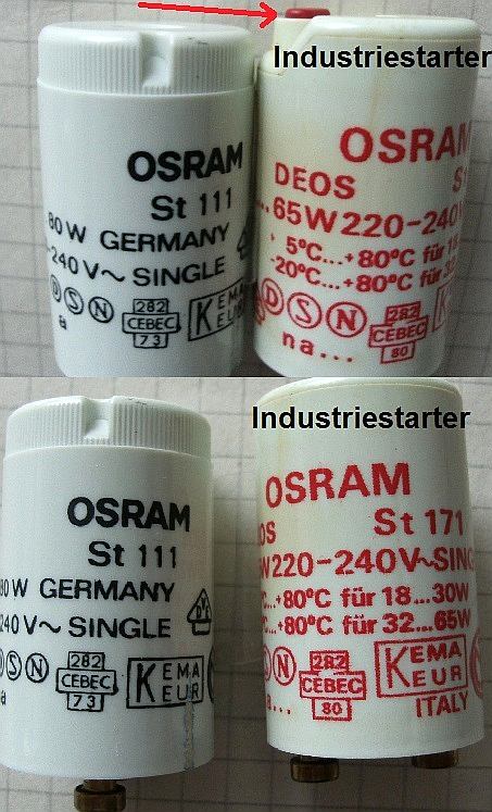

was am meisten stört, sind die vergeblichen Zündversuche am Ende der
Lebensdauer einer "normalen" Leuchtstoffröhre. Dabei verbraucht die
Röhre durch Glühendwerden der Heizwendel mehr Energie, und die Drossel
wird auch manchmal so stark belastet, dass sie durchbrennt. Das sieht
man im Sommer manchmal bei Aussen-Reklameleuchten, wenn die sich den
ganzen Tag in der prallen Sonne aufheizen konnten. Manchmal überhitzen
sich auch die Fassungen.
Dem kann man abhelfen durch Industriestarter mit eingebautem
Bimetallauslöser. Der unterbricht nach einigen vergeblichen
Zündversuchen den Starter. Dann kann wenigstens nichts mehr weiter
passieren.

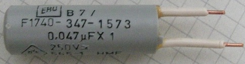

Und der Zündhilfekondensator ist auch aus der Mode gekommen. Der führt
zu einem höheren Impuls und dient auch gleichzeitig als Funkentstörung.
