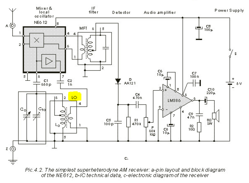

In dem Buch von Miomir Filipovic, Radio Receivers, from crystal set to
stereo, Chapter 4.1.1 The Simplest Superheterodyne AM Receiver, wird
eine Schaltung für einen Kurzwellen-Superhet beschrieben, die ich gerne
nachbauen möchte.
Die wesentlichen Teile in dem angehängten Schaltplan sind neben den
Widerständen und Kondensatoren ein NE612, ein LM386, ein Drehkondensator
mit Trimmerkondensator und zwei Filterspulen.
Die eine Filterspule, die in dem Schaltplan als MFT beschrieben wird,
ist eine 455 kHz Filterspule, wie sie z. B. bei www.box73.de erhältlich
ist. Die andere Filterspule, die als Local Oscillator (LO) bezeichnet
wird, soll laut der Beschreibung ähnlich wie die MFT-Spule sein, nur
eben ohne den eingebauten Kondensator. Solche Filterspulen haben aber
verschiedene Parameter, die in dem Text nicht näher genannt werden.
Welche Filterspule könnte man für LO nehmen?
Das kommt darauf an, was du für Frequenzen empfangen
willst. Dieser Schwingkreis sollte 455kHz oberhalb
oder unterhalb deiner Empfangsfrequenz schwingen.
Und die Antenne sollte vorher noch auf ein oder
zwei Vorkreise gehen, um die Spiegelfrequenz
zu unterdrücken.

du kannst 2 filterspulen nehmen, bei einer cdn C raus macen un den
trimmer dran LO aufbauen.  Duurch abwickeln kast du L in den gewünchten
Bereich bringen das werden zwischen 3 und 10 wdg werden für kw.
Wenn du rechnen magst schwingkreisformel
https://wikimedia.org/api/rest_v1/media/math/render/svg/d2bd9d758bb5822091e4473e9b65904eaea110ba
   C bekannt (ausgebauten C ausmessen), f=455khz,
L/N^2 =konstant.

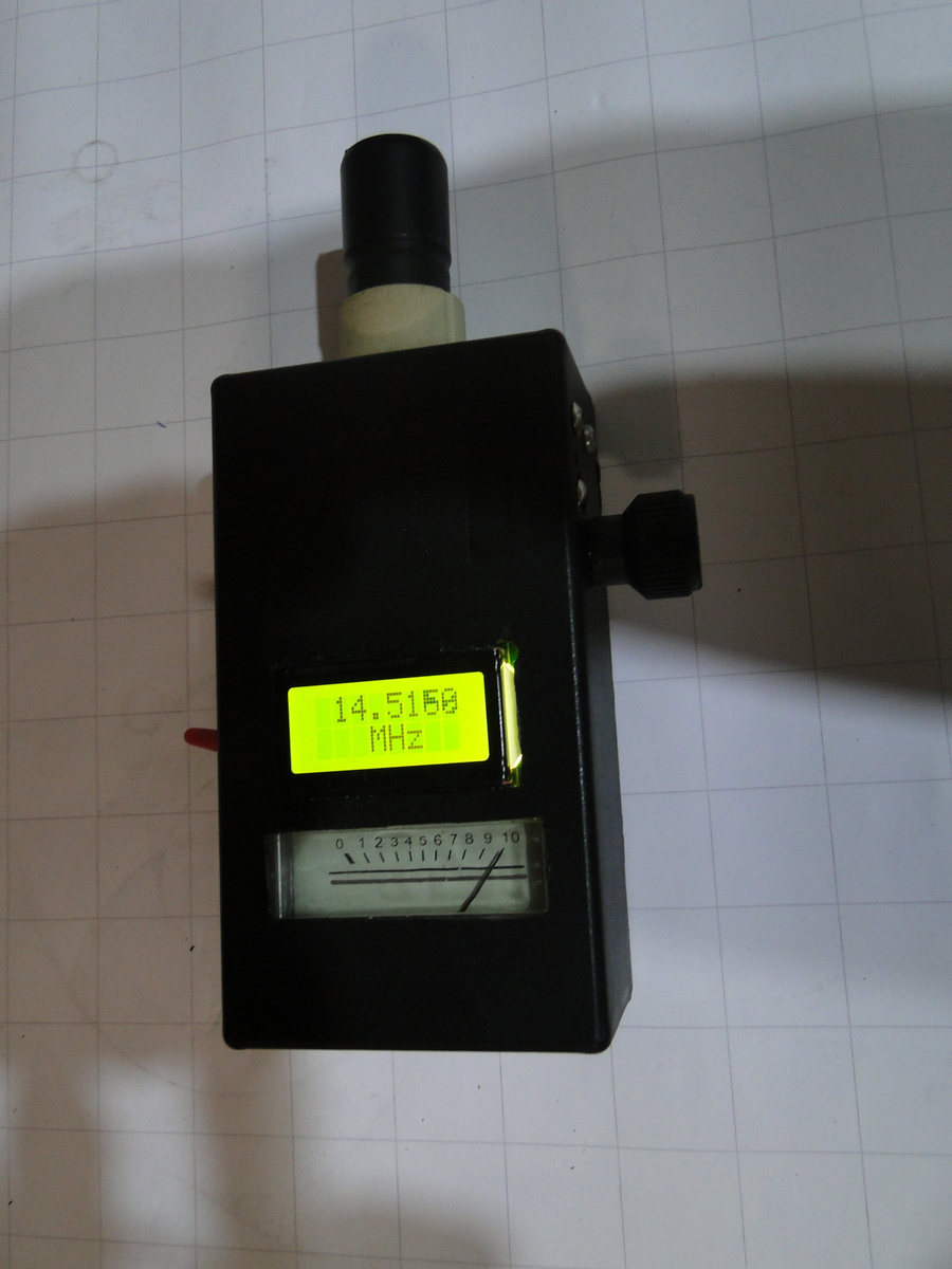

Um nochmal an die alten Zeiten anzuknüpfen, hatte ich vor kurzer Zeit
mir nochmal solch ein Gerät gebaut, diesmal aber etwas moderner, obwohl
der Umgang damit immernoch derselbe ist.

Hab mal ein wenig Umstellen geübt
L*C=1/(2*pi*f)^2
L/N^2=k
L=k*N^2
k*C*N^2=1/(2*pi*f)^2
N^2=1/((k*C)*((2*pi*f)^2)
N=1/(2*pi*f *(k*C)^–2)
N=1/(f*((k*C)^–2)*2*pi)
Zu sehen ist, die Windungszahl ist direkt umgekehrt proprtional zur
Freqenz und zur Quadratwurzel der Kapazität.
k ist dabei der Formfaktor der Spule und wird  kstant angenommen
und 2*pi ist eh konstant.
ich würde also die spule abwickeln und dabei die windungen Zählen mir
überlegen welche untere Bandfreqenz ich erreichen will und dann die
errechnete Windungszahl wieder draufwickeln. Den Rest voerst drann
lassen.
trimmer drann loc drann und vermessen ....
Namaste
