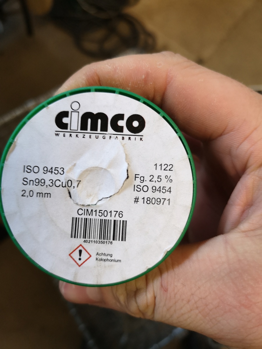

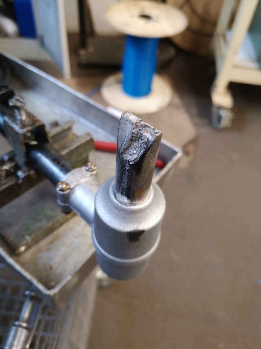

Ein Arbeitskollege hat einen neuen Lötkolben (ERSA 200) bekommen und
nach ca. 1h Arbeit sah die Lötspitze wie auf dem Foto aus. Mein Meister
hat gesagt durch den Bleiersatz im bleifreien Lötzinn wird die Lötspitze
beschädigt und geht kaputt. Stimmt das oder wurde falsch gelötet?
Für den Ersa 200 gibt es 2 verschiedene Lötspitzen einmal vernickelt und
einmal als Dauerlötspitze mit einer Eisen- und Chromschicht. Was sind
genau die Unterschiede und welche sollte man wählen?
Falls es noch wichtig ist Er muss etwa alle 2 bis 3 Tage, für etwa 1-2h
löten. Wir haben auch noch andere die Löten aber mit kleinen
Lötstationen und Lötkolben und die haben keine Probleme mit dem
bleifreien Lötzinn.

Du Meista wasn Bleiersatz?  Das Blei ist bei deinem gezeigten
Sn99,3Cu0,7 Lot ersatzlos gestrichen :) Und Zinn löst Kupfer bzw. Kupfer
löst sich im Zinnbad auf, schon immer. Je größer der Zinnanteil um so
schneller zeigen sich solche Effekte.
 Die hier vorhanden 0,7% Cu wirken dem etwas entgegen. Der
Klemptnerkolben heizt mit ~ 3-500 Watt, mal nachmessen wie heiß das Teil
in abgelegtem Zustand wird. Wenn eine augenscheinlich aufgebrachte
Beschichtung beschädigt ist geht das u.U. recht zügig. Blanke
Kupferspitzen haben keine lange Standzeit. Das ist im Großen nicht
anders als im Kleinen. Saures Flussmittel als übeltäter scheidet wohl
aus ist ldgl. Kolophonium.
http://pdf.cimco.de/Sicherheitsdatenblaetter/150152-150182_Elektroniklot_bleifrei_DE.pdf
Überhitzen vermeiden, bei nichtgebrauch abstecken.
Mechanische Belastung der Spitze vermeiden.
Was willst du sonst machen?!

Nein. Es wäre weitaus besser, in den Lötpausen den Kolben auszuschalten
oder wenigstens eine Diode in die Leitung, damit er nur mit halber Kraft
vor sich hin glüht.
Ansonsten kann man durchaus auch mit blanken Kupferspitzen löten. Man
muß diese bloß des öfteren nachdengeln, also kalt in Form schmieden.

Ist das die Arbeitsposition des Kolben, also so festgeklemmt und jmd.
trägt das Werkstück heran oder Ablage? Bemerkenswert ist ja schon die
Fraßspur an der Seite, Spitze nach unten würde schon mal das fortlaufen
verhindern.  Anderes Lot wird wenig helfen, wenn die Beschichtung
beschädigt ist nimmt das seinen Lauf.
